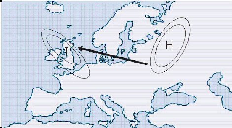

Wind ist nichts anderes als ein Ausgleich von Luftmassen. Wenn irgendwo ein Hochdruckgebiet, "Luftberg", ist versucht er in das nächstgelegene Tiefdruckgebiet, "Lufttal", zufließen. Steht man selbst zwischen diesen beiden Punkten, steht man mitten im Luftstrom; im Wind.

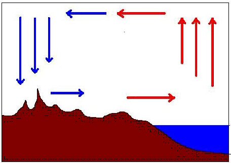

Es gibt aber auch noch eine weitere Möglichkeit: Die Konvektion
Die Sonne scheint den ganzen Tag auf die Erde die sich dabei erwärmt. Allerdings erwärmt sie sich nicht gleichmäßig denn die Erdoberfläche ist unterschiedlich (Wasser, Felder, Acker Wiese, Städte usw.). Einige dieser Flächen werden nun wärmer als andere und erhitzen die darüber liegende Luft. Dieses Luftpaket wird nun wärmer und dehnt sich dabei aus, wobei es auch leichter wird und beginnt aufzusteigen. Diese aufsteigende Luft nennt man Thermik. Die kühlere Luft von der kalten Fläche daneben beginnt nun nachzufliesen, erwärmt sich, steigt auf. Aufgestiegen in die Höhe kühlt sie wieder ab und sinkt wieder zu Boden was den Kreislauf schließt. Das nennt man auch "Abendbrise" weil es vornehmlich abends auftritt wenn die Erde die tagsüber gespeicherte Sonnenenergie wieder freigibt. Am ausgeprägtesten ist diese Abendbrise an der See oder wo viel Wasser ist, denn Wasser und Erde nehmen unterschiedlich viel Wärme auf.
