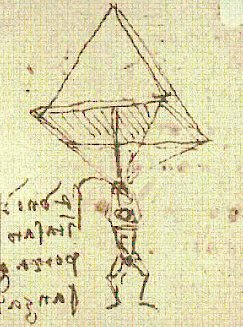

Einer der ersten Fallschirme:
Es gibt einige Arten von Fallschirmen, am bekanntesten ist wohl der Rundkappenschirm.
