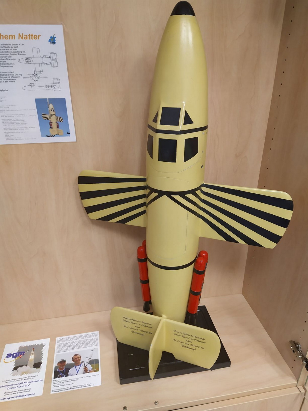

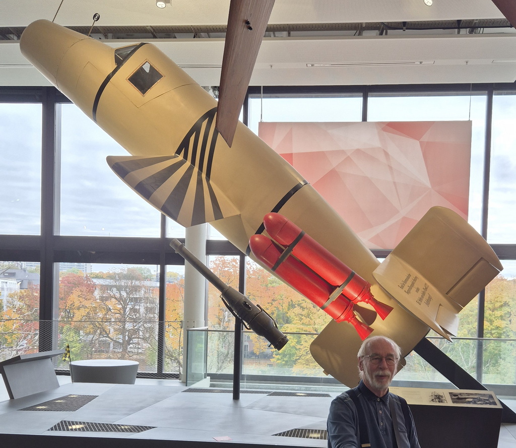

Beitrag 98867 [Alter Beitrag09. April 2006 um 18:56]
Neulich im Deutschen Museum.. da dachten wir, wir machen dir mit dem Foto eine Freude king
Viele Grüße,
Marxi
Geändert von Marxi am 09. April 2006 um 18:57
Beiträge: 3018
Beitrag 98895 [Alter Beitrag09. April 2006 um 23:20]
ehh, super smile hat mich echt gefreut! Ihr seid schon Kerle !!!
Ciaoi, wir sehen uns demnächst.. freue mich auf Euch. Rolli
