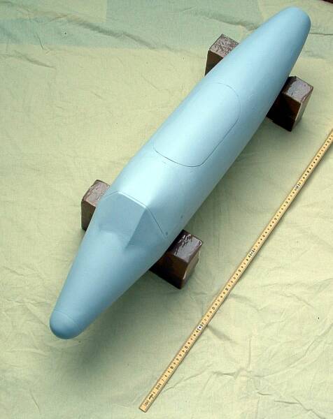

Die Nase ist drann, der Rumpf ist nun fertig. Sieht aus wie ein Fisch Folgende Datei wurde angehängt:

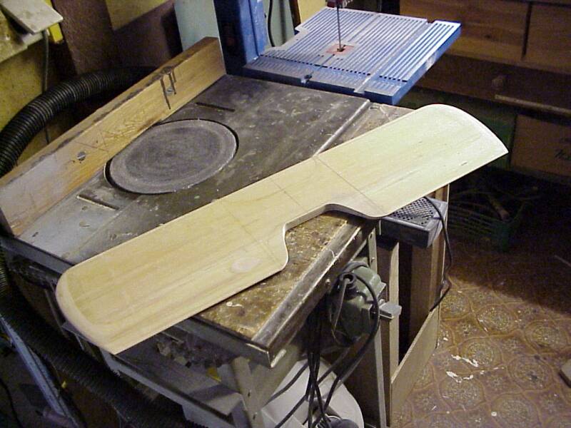

Die beiden mittleren Flügel werden aus einem Stück gefertigt. Drei Lagen Pappel-Sperrholz, dazwischen immer eine Lage Glasgewebe und auf der im Profil geschliffenen Oberfläche ebenfalls eine Lage Glas. Das verleiht dem Flügel eine extrem harte Steifigkeit für höchste Belastungen. Folgende Datei wurde angehängt:

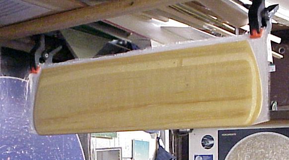

Um Gewicht zu sparen habe ich überflüssiges Material aus der Mitte des Flügels herausgeschnitten. Die Steifigkeit und Stabilität sind deswegen sicher nicht wesentlich beeinträchtigt worden. Folgende Datei wurde angehängt:

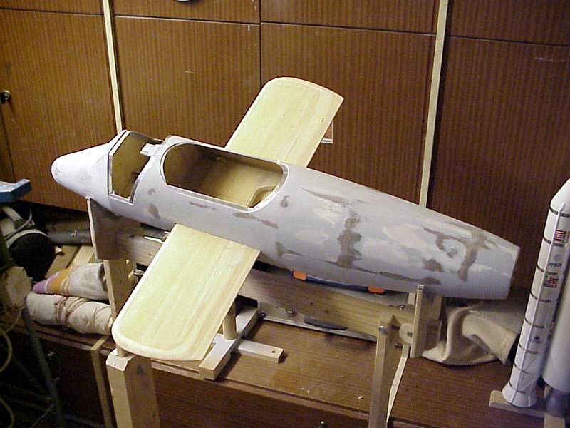

Jetzt sieht das Modell schon eher wie ein Flieger aus. Folgende Datei wurde angehängt:
Beiträge: 3075

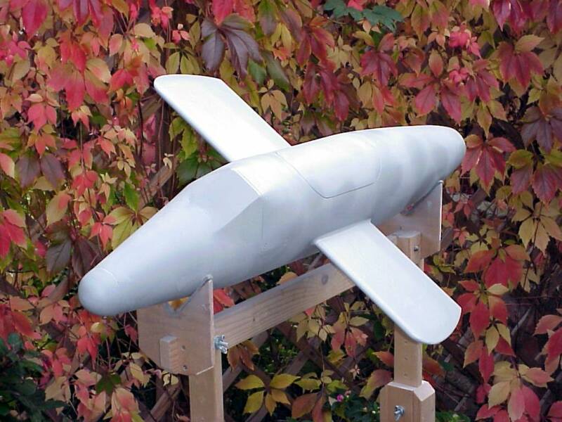

Die großen Flügel sind nun fertig eingebaut und das ist mit dem heutigen Datum der Stand der Dinge. Jetzt kommt das Heck dran! Folgende Datei wurde angehängt:

Ja klar Marxi, Gewicht... keine Ahnung wie es mal wird. Bis jetzt sind es 2,5kg Länge über alles ein knapper Meter, Spannweite 610mm Motorisierung vielleicht ein I211... Rolli
Beiträge: 8404
Gleiten willst Du damit also nicht? Bin aber sehr gespannt auf das Ergebnis, bisher sieht es super aus!

Wow... sieht ja wieder wirklich irre aus!
Aber ich hoffe das die "Flügel" nicht als solche wirken! Was wenn die auch nur ein klein wenig verdreht sind?
fragt sich Dirk
