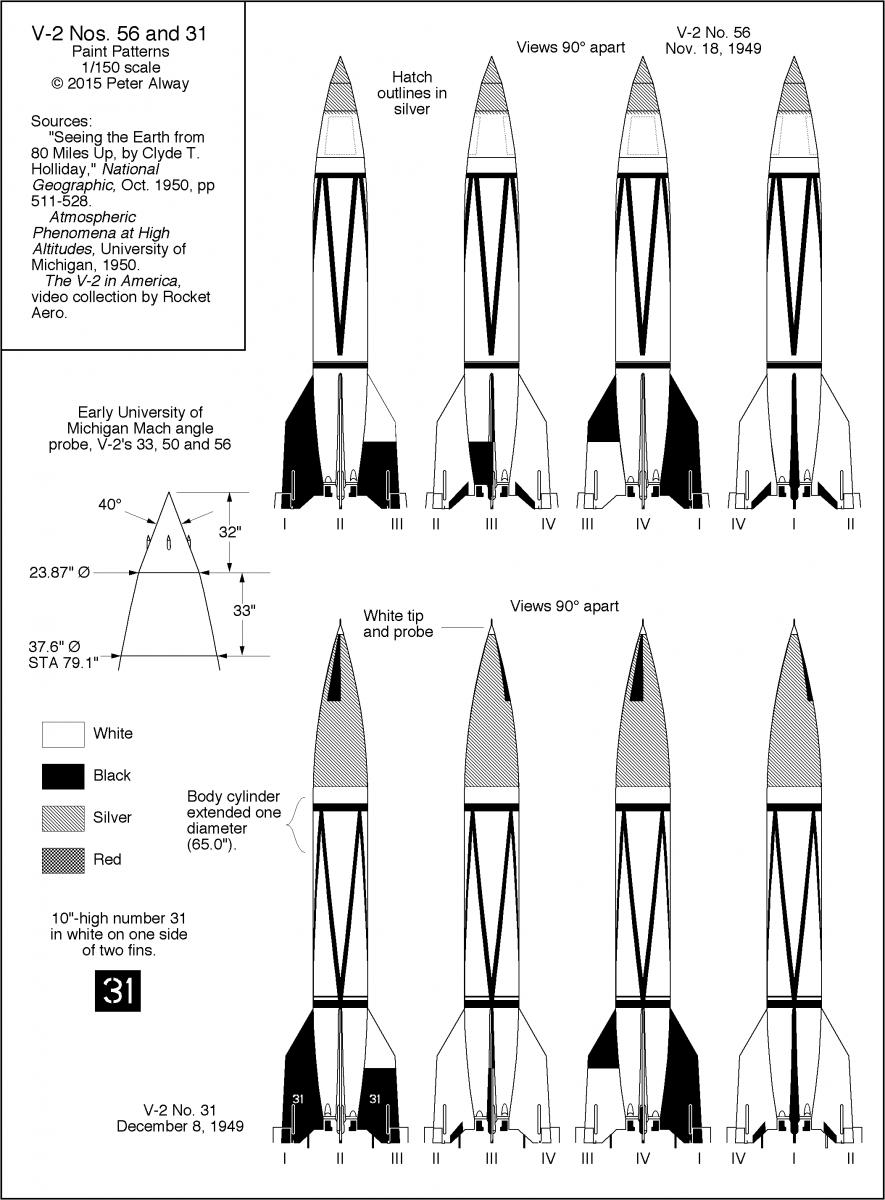

Was soll's werden: eine A4 in der Variante "Blossom", so wie sie in White Sands (USA) als Höhenforschungsrakete zum Einsatz kam! Die erbeuteten Raketen wurden für diesen zivilen Einsatzzweck um einen Kaliber verlängert um mehr Platz für Experimente und Bergungssystem zu haben und haben auch eigenen Lackierungen bekommen:
(Bild von Wikipedia)

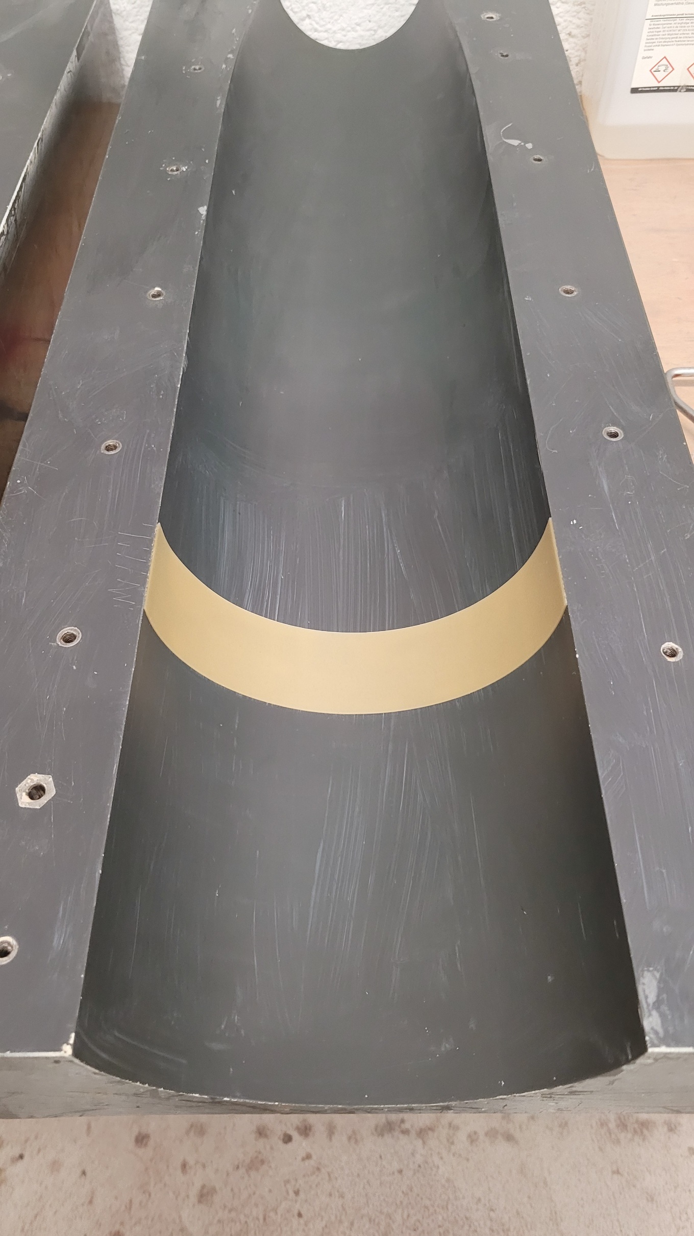

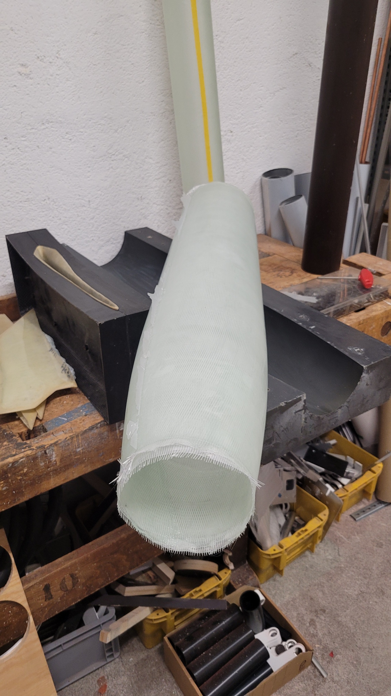

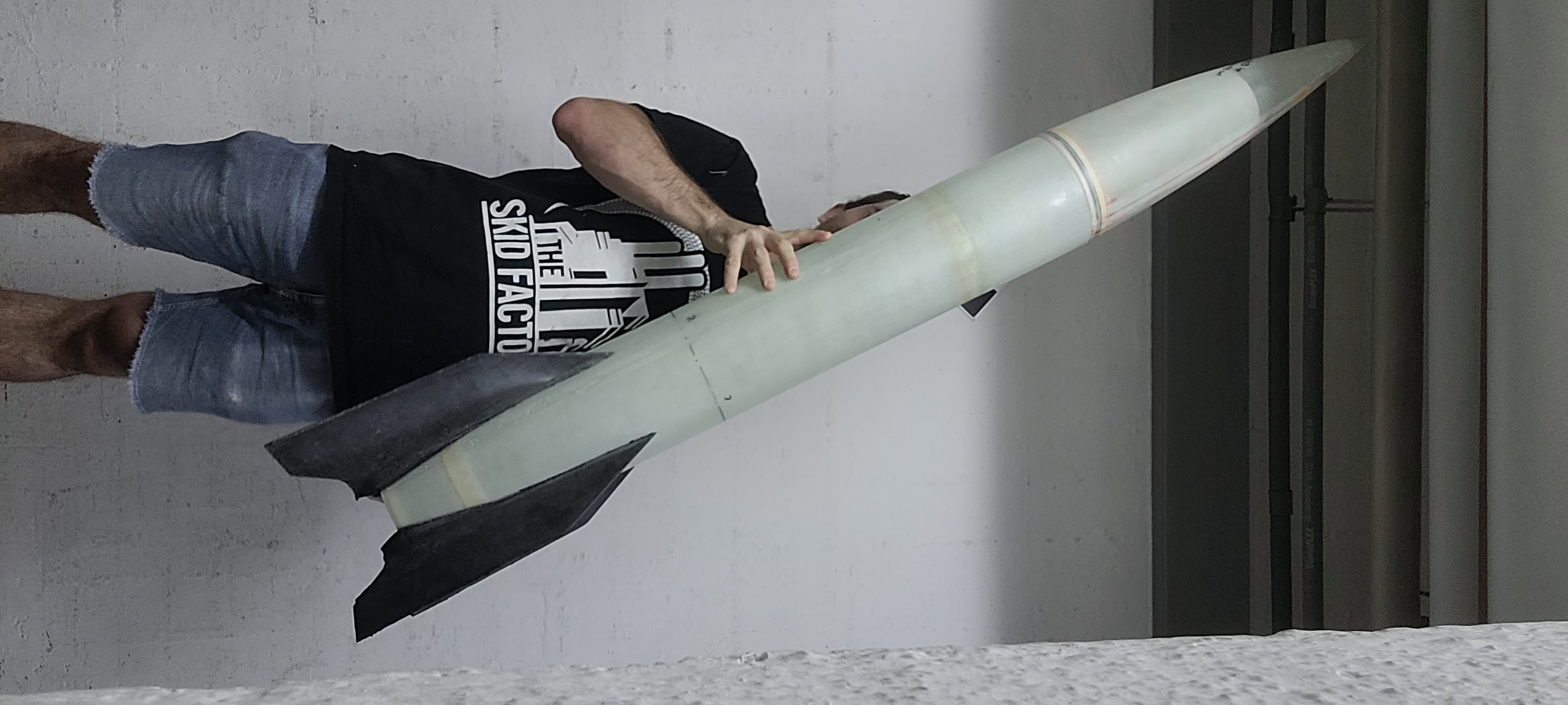

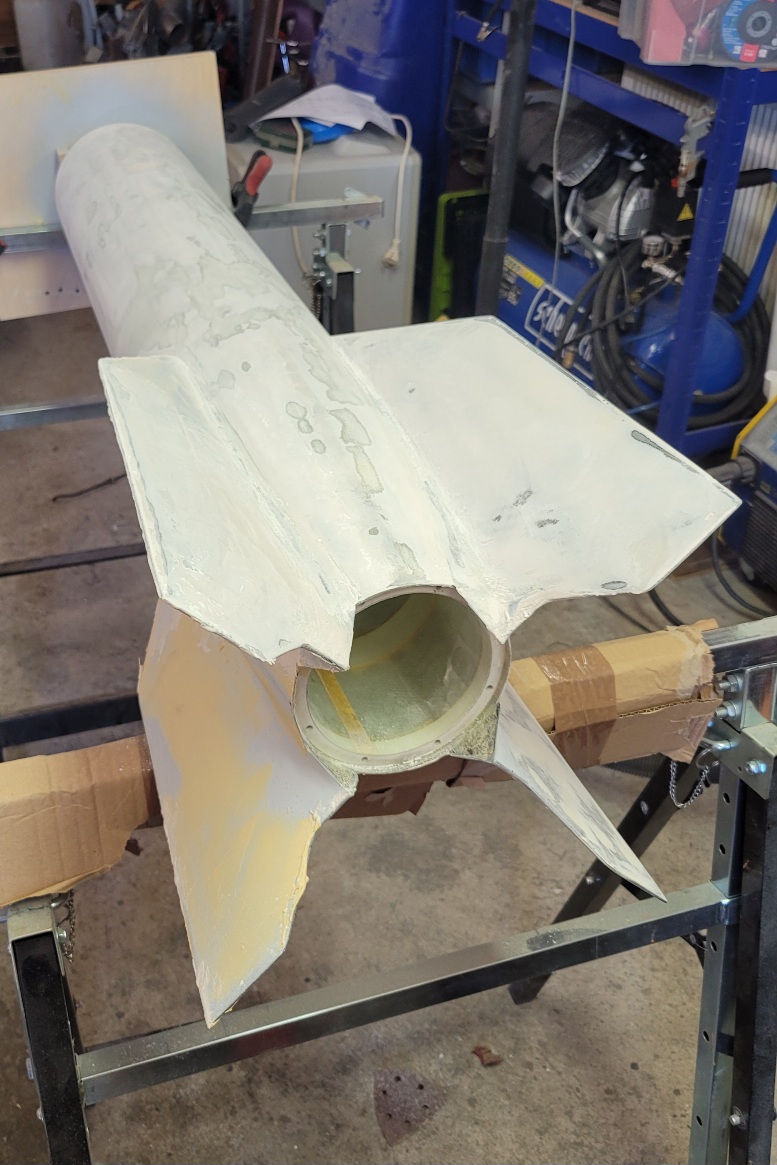

Die Außenhülle laminieren ich aus 4*223g/m² GFK, der Rumpf ist schon fertig:

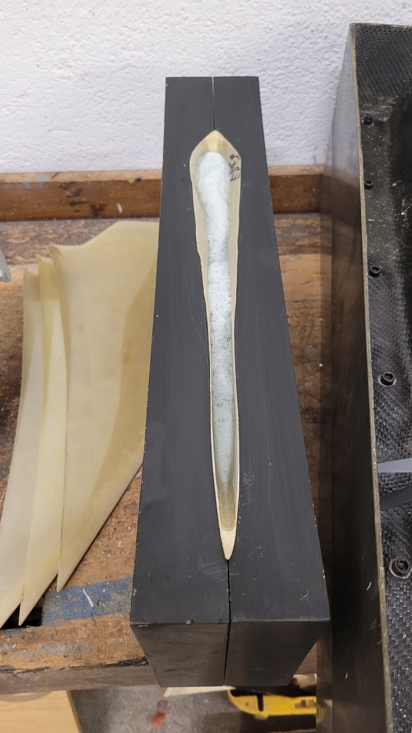

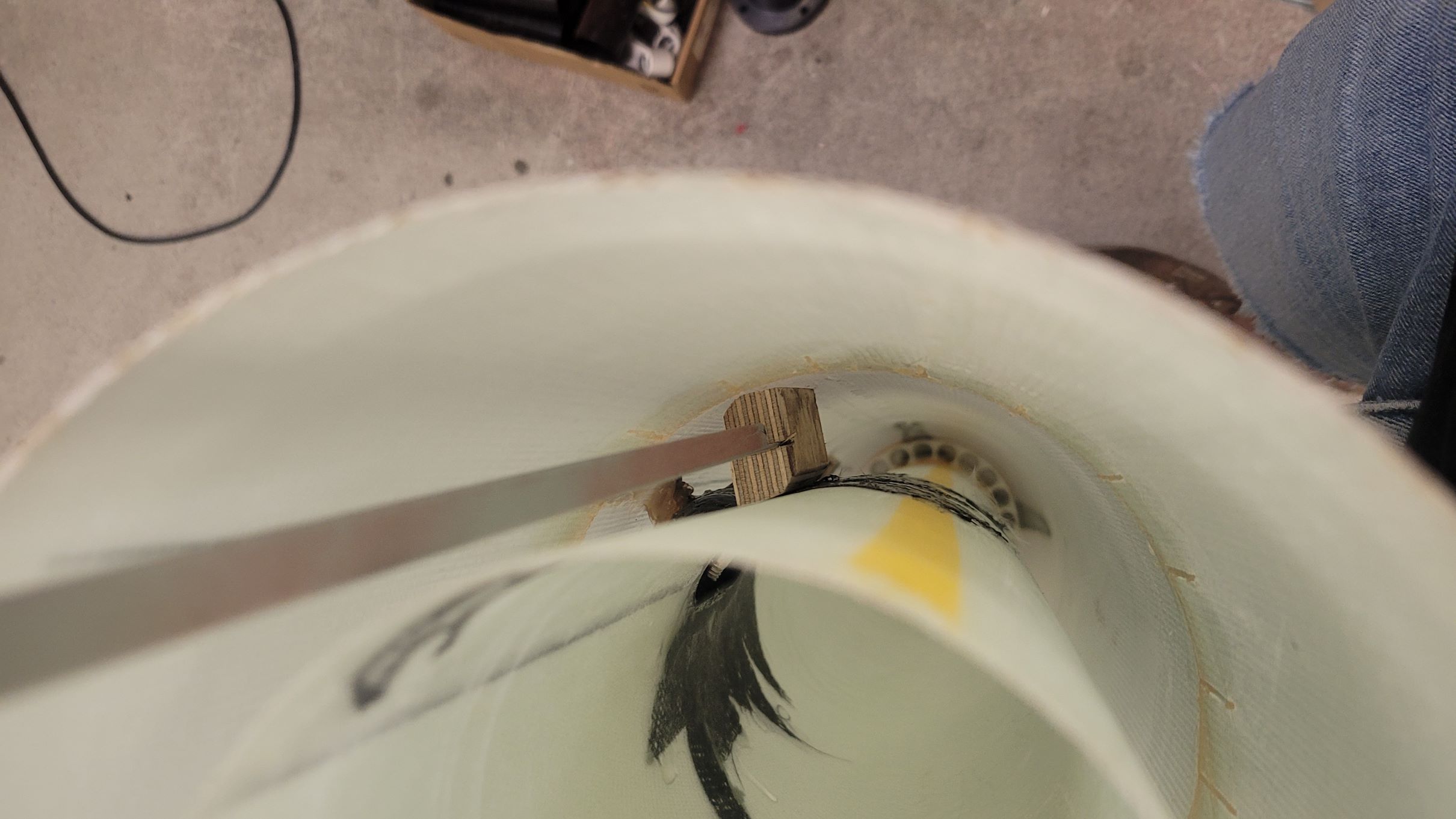

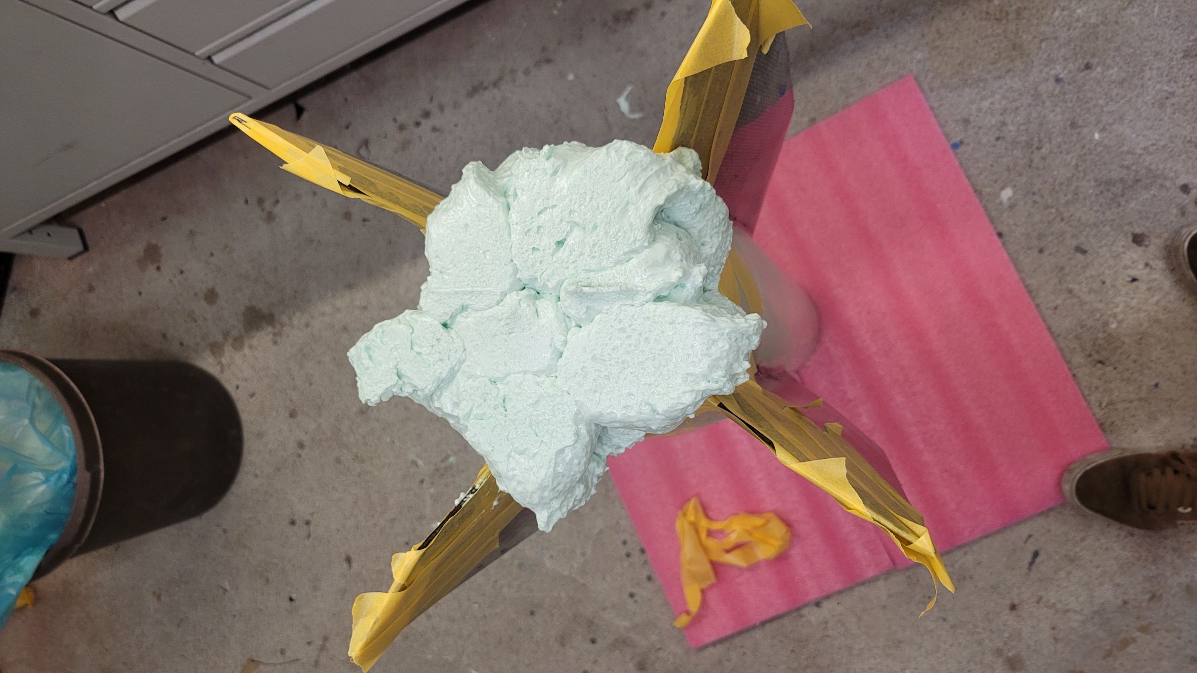

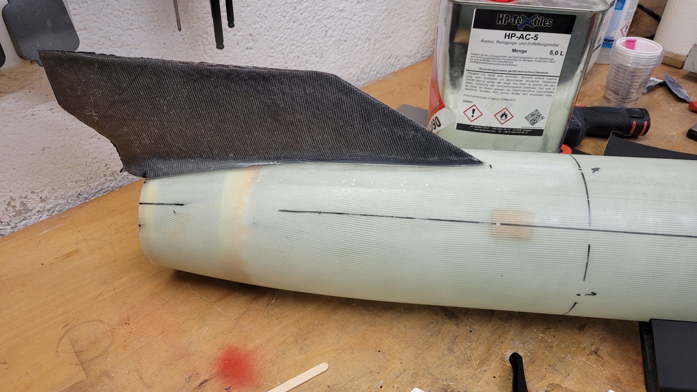

Ein Satz Flossen war dabei, sehr fein aber dünnwandig laminiert, die werden zur Stabilisierung vor dem Anbringen mit Epoxy ausgeschäumt und zur besseren Anbindung später noch überlaminiert:

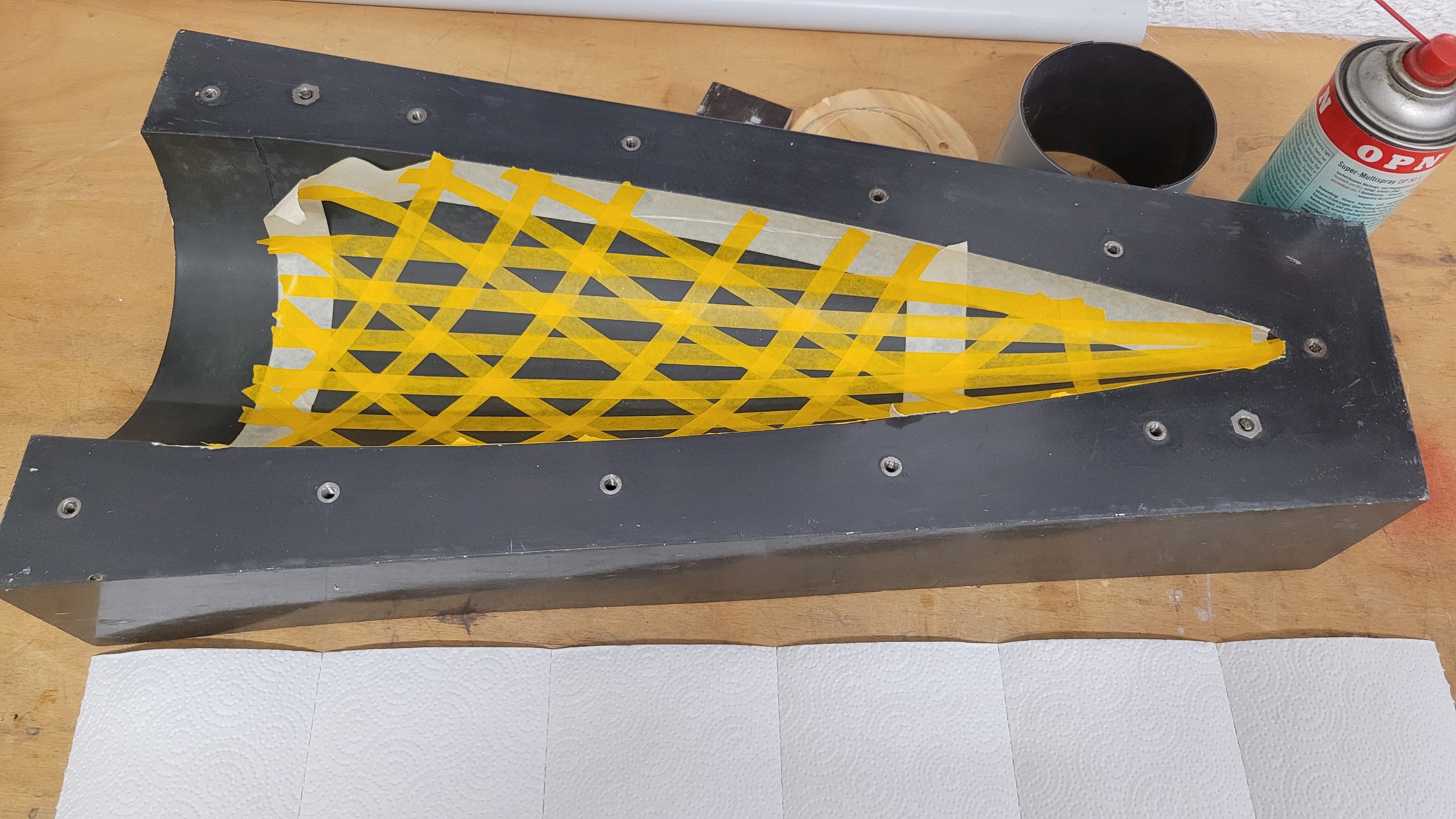

Für die Spitze habe ich erstmal die Form der Zuschnitte mit Tape abgeformt, das Laminat härtet just in diesem Moment aus:

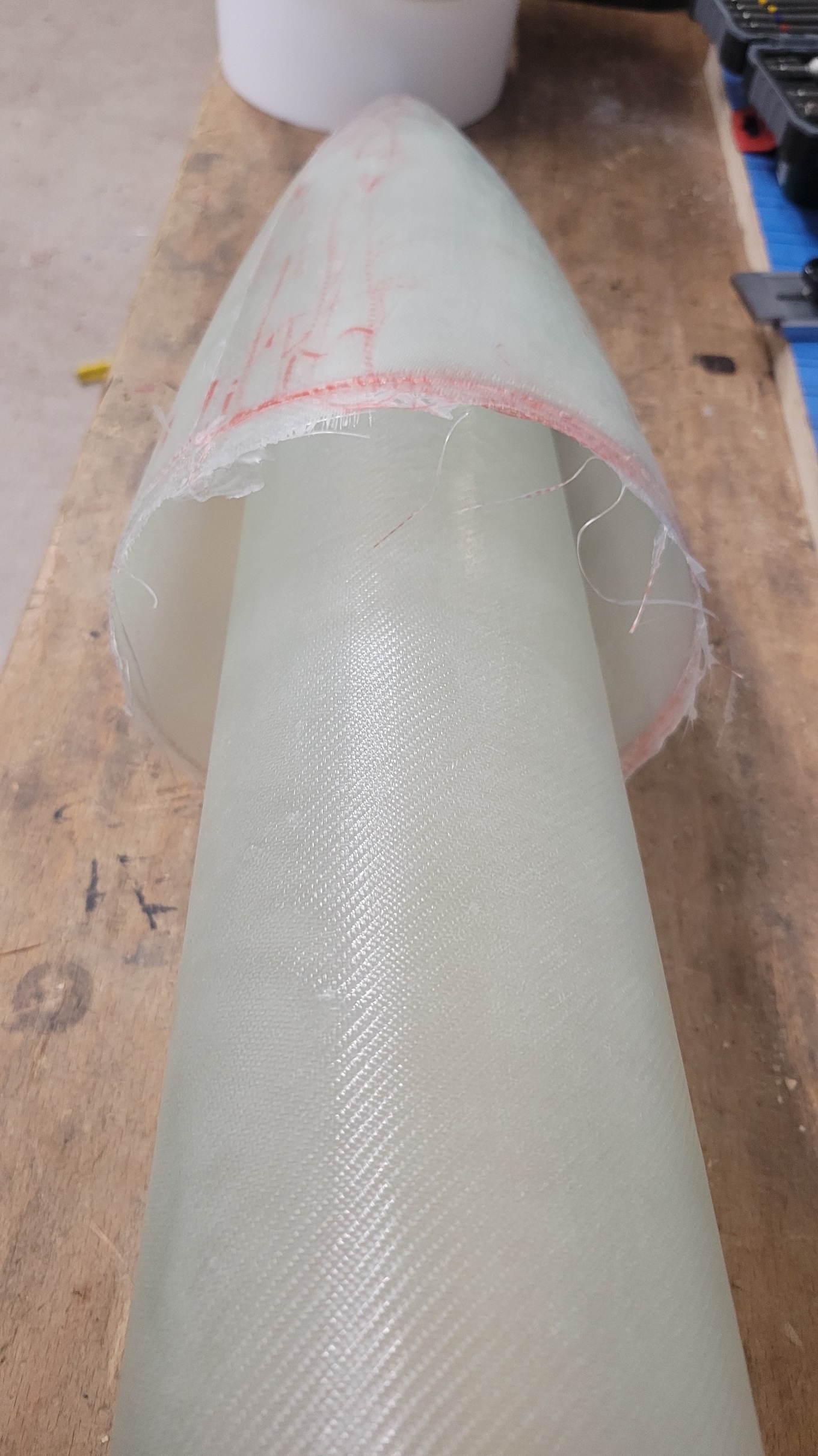

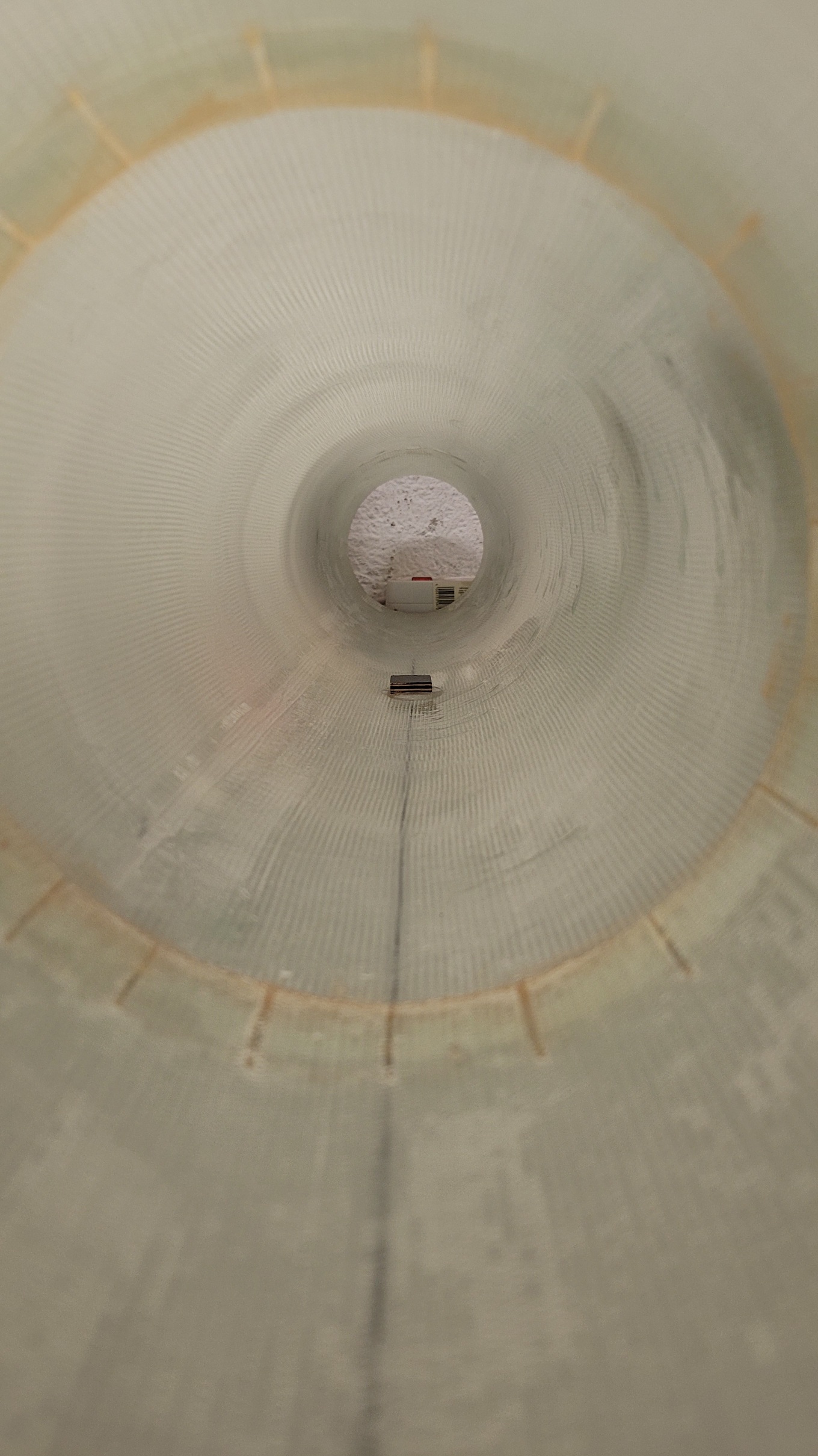

Als Innenrohr habe ich ein Rohr auf 105mm PVC Fallrohr laminiert, klassisch mit Backpapier als Trennmittel. Aber dazu später mehr...

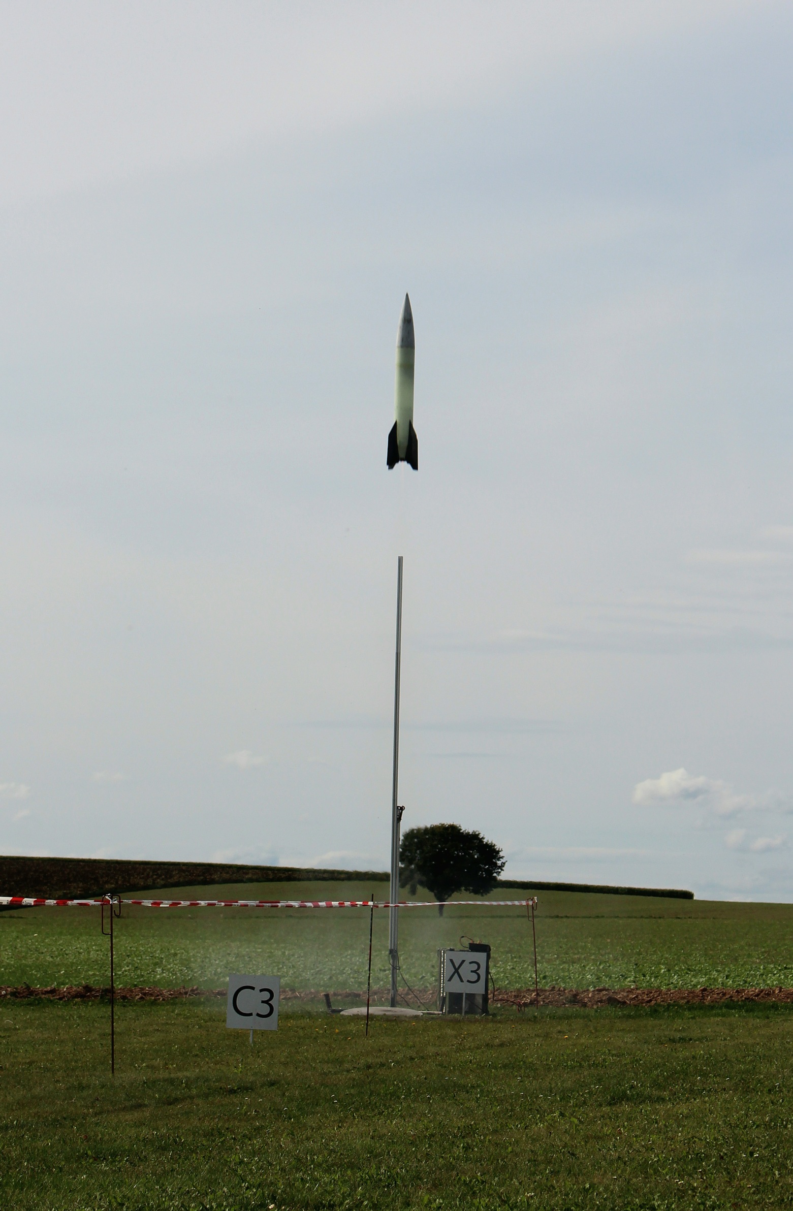

Sehr schön Roman, viel Erfolg mit dem Projekt. big grin
Mit meinem Modell hatte ich sehr viele Flüge, wenn nicht sogar die am meisten von mir gebaute und geflogene Modellrakete.
Grüße, Rolli.

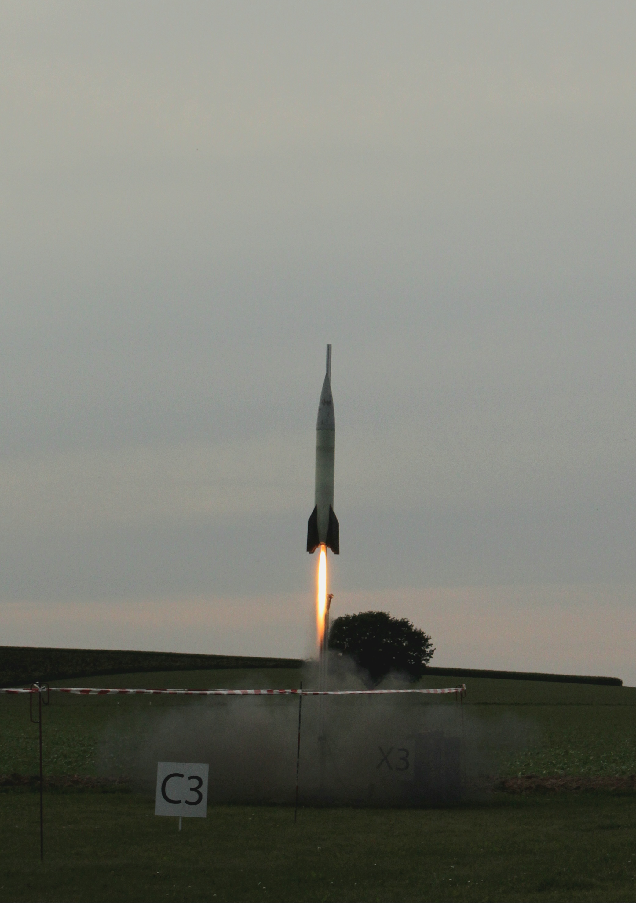

Schönes Modell! Welche Variante oder welcher Flug ist das? Da haben sie sich echt gespielt, als Höhenforschungsrakete gab's echt einige Versionen big grin

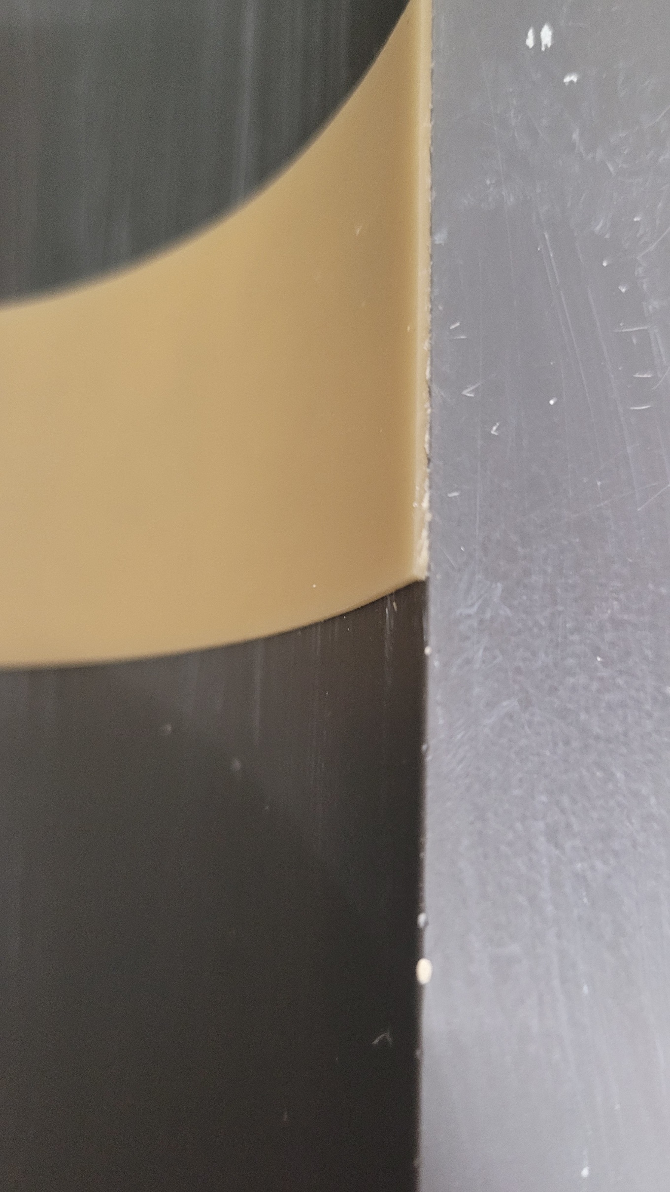

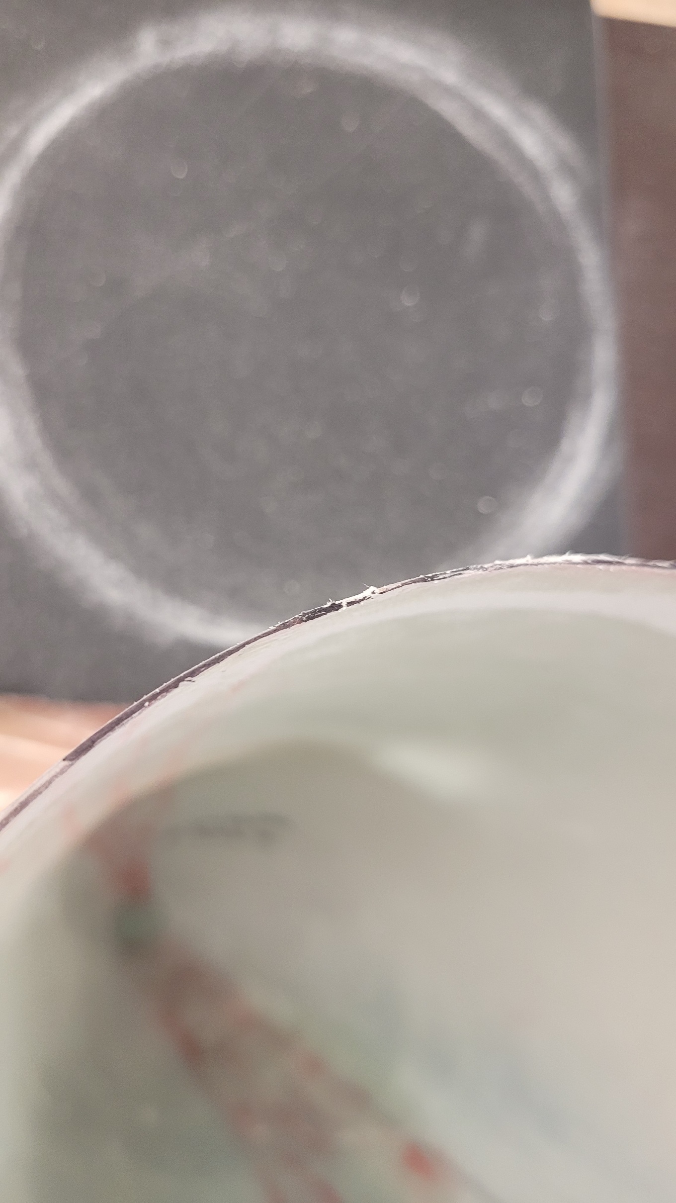

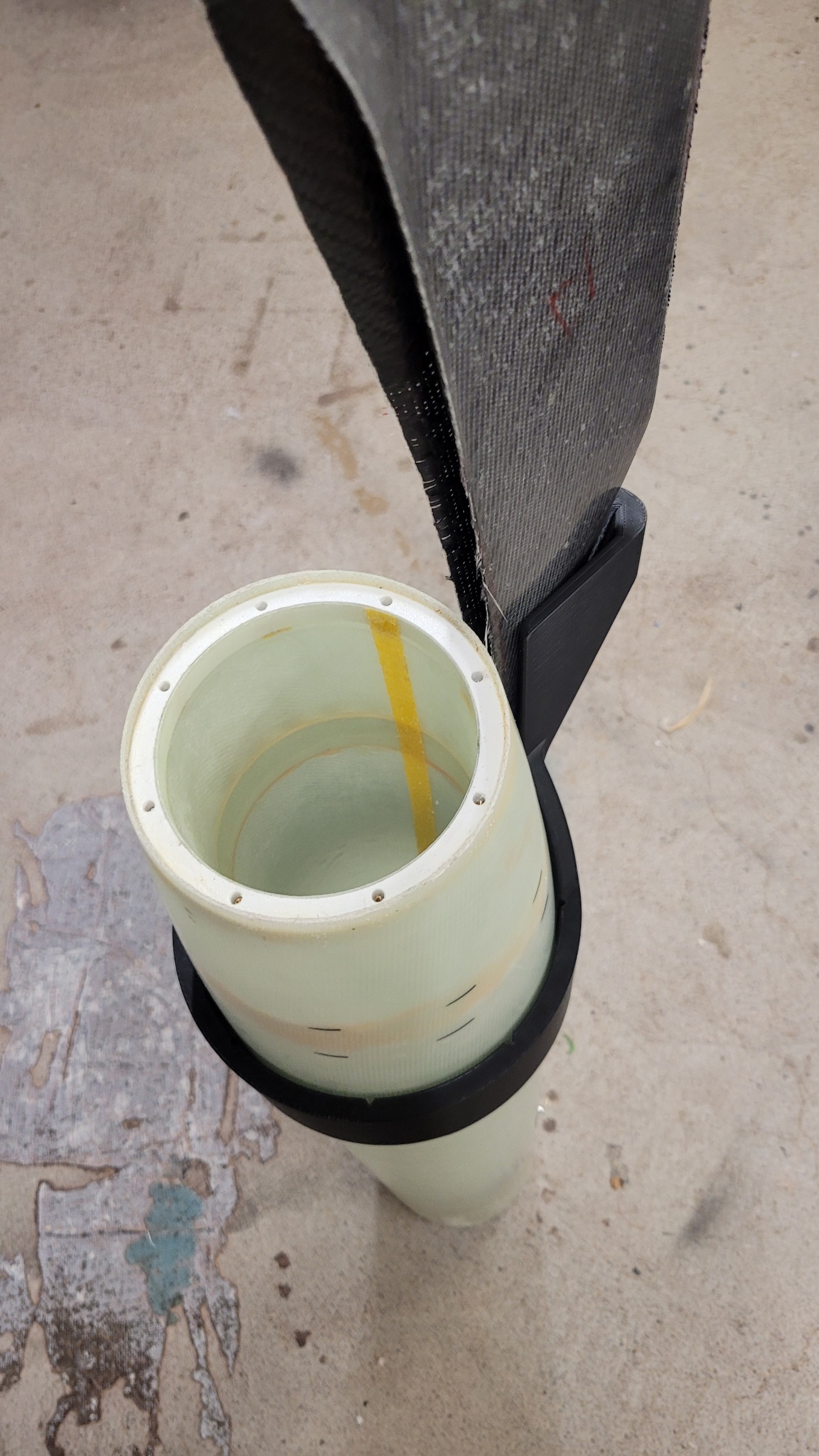

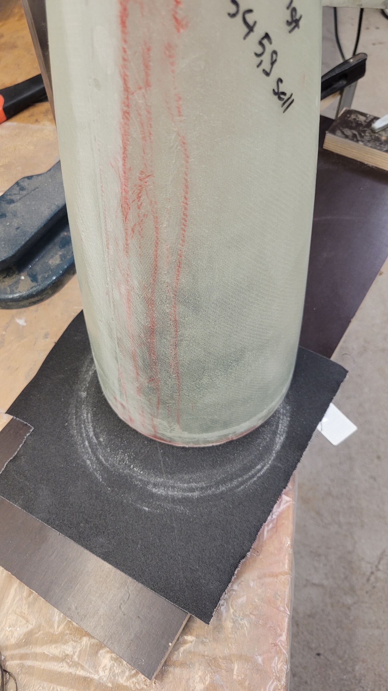

Das vorletzte GFK-Teil härtet momentan: die Rumpfverlängerung! Die Blossom ist 1 Kaliber länger und um das möglichst einfach abzubilden laminiere ich diese Extralänge direkt mit integriertem Kuppler. Dazu habe ich mit Wachsplatten (selbstklebend, gibt's bei R&G in versch.Maßen, hier 1mm dick) einen Absatz gebaut:
Beim Laminieren habe ich die Kante mit Glasfaserschnitzeln und viel Harz ausgefüllt und so einen Übergang für das Gewebe geschaffen ohne das es hier Blasen oder Falten gibt.

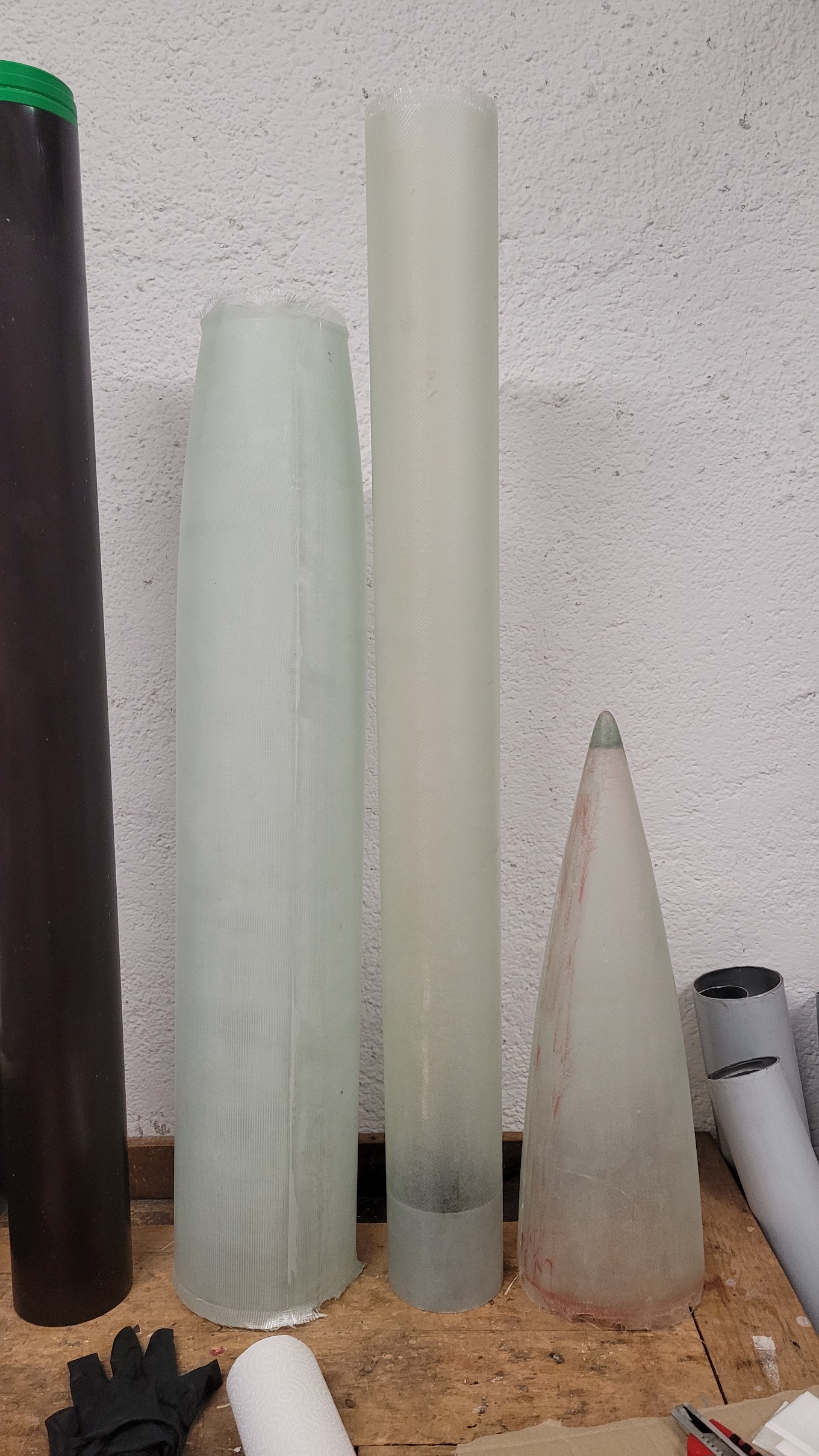

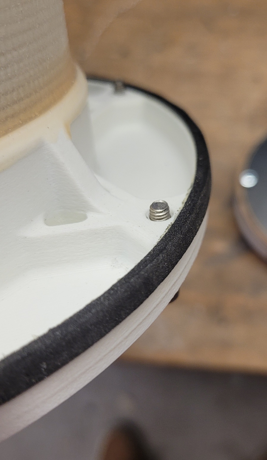

Die Spitze ist auch entformt:
Zwischen Spitze und Innenrohr ist genug Platz für die Bergungselektronik und evtl. Nutzlasten smile
