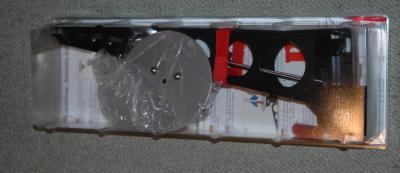

Sie kostet 19.90€ und kommt daher in einem Plastik Blister, der netter weise nicht verschweißt ist.

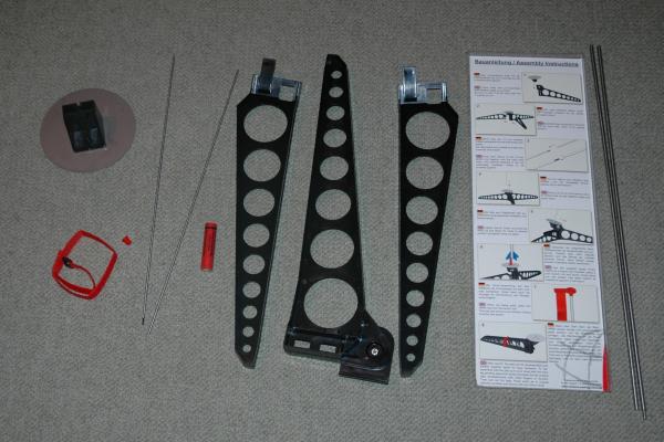

Alle Teile werden durch das Klettband zusammengehalten auch die Stäbe werden in den Rampenteilen verstaut, so kann man nichts verlieren und die Stäbe knicken nicht.

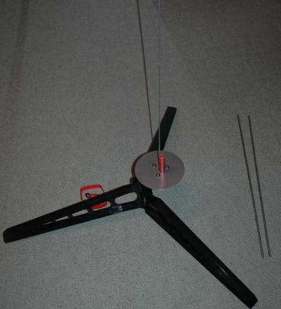

Zusammengesteckt sieht das ganze dann so aus, die Rampe ist sehr stabil, der Strahlabweiser aus Edelstahl wird sicher einiges aushalten. Das Plastik (ABS) wirkt nicht sonderlich hochwertig ist aber ziemlich dick. Die Teile rasten ineinander ein. Das funktioniert sehr gut.
Die 3.2 mm Stäbe werden mit Spannstiften zusammengesteckt, was leider nicht so wirklich gut funktioniert hat. Robert Klima meinte man muss die Stifte mit einer Zange zusammendrücken, hat aber nicht wirklich geholfen, aber das wird sich in Zukunft ändern hat er gesagt. Beim Ersatzstab den ich mitbestellt hab für 1.90€ ging es ohne Probleme.
Der 6mm Stab den es für 5.90€ als Zubehör gibt, ist zum Zusammenschrauben, das funktioniert besser, wobei das Gewinde ein wenig zuviel Spiel hat.
Beide Stäbe lassen sich einfach in die Rampe stecken und halten gut.

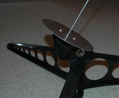

Über eine Flügelmutter kann man die Rampe neigen, der Neigungswinkel ist begrenzt und in die andere Richtung hat man einen Anschlag für die senkrechte Stellung. Das Bild zeigt die maximale Neigung.
Die leere Klima Hülse gibt es als Abstandshalter dabei, aber dafür werde ich die sicher nicht benutzen, wann bekommt man schon mal eine reine Hülse. big grin
Bei meiner Rampe war ein Stöpsel für den Stab als Augenschutz lose dabei. In Zukunft soll der aber mit dem Klettband verbunden sein, so dass dieses wie ein Fähnchen hängt. (Robert Klima hat angeboten mir eins kostenlos zu geben wenn sie da sind)
Wie man an dem Klimamotor sehen kann ist die Rampe sehr groß, was sie sehr stabil stehen lässt, sie lässt sich aber kompakt zusammenlegen.
Ich kann die Rampe sehr empfehlen (mit Ausnahme des Zusammensteckbaren Stab), für 20€ bekommt man sicher keine bessere Rampe.
