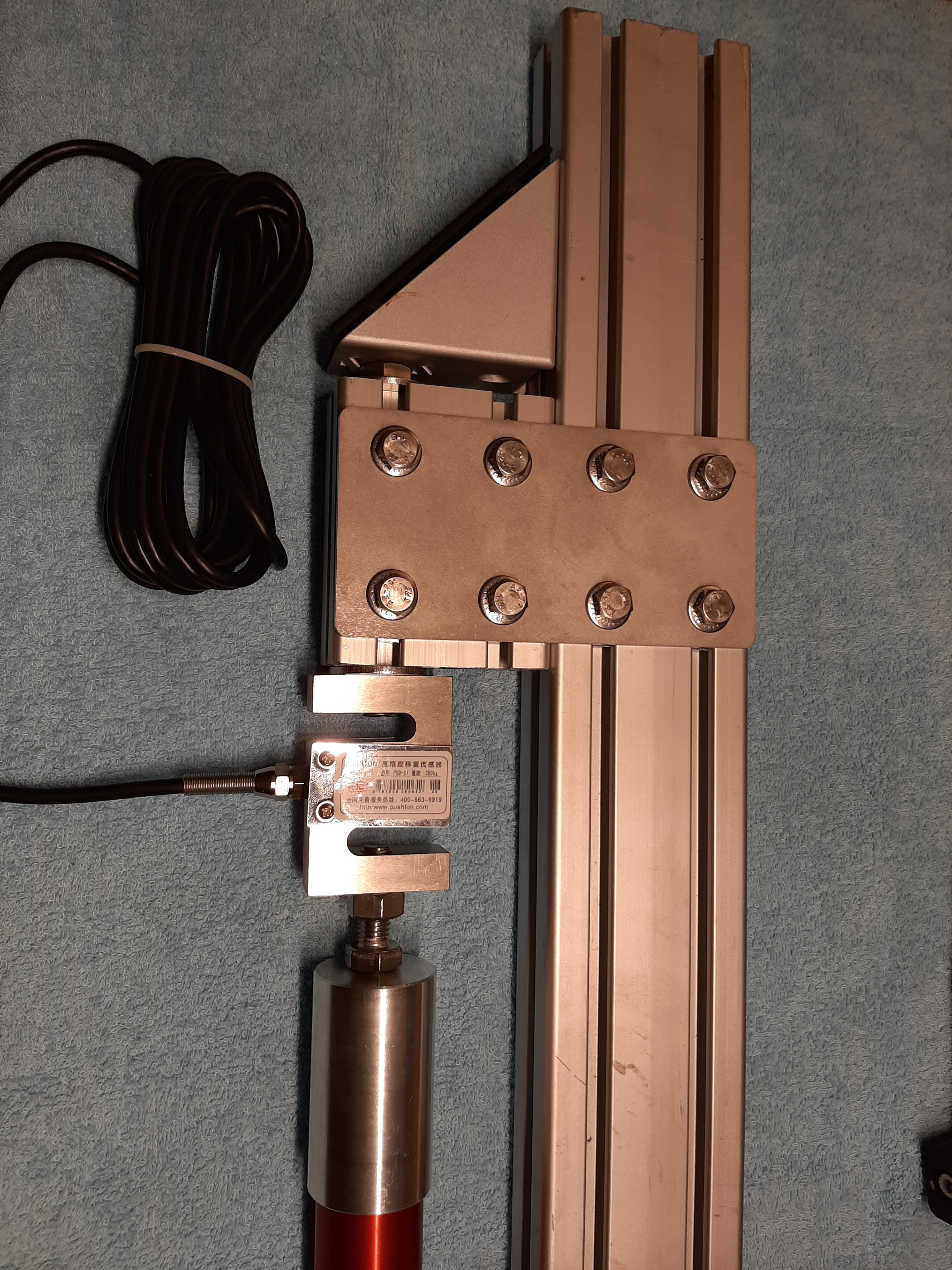

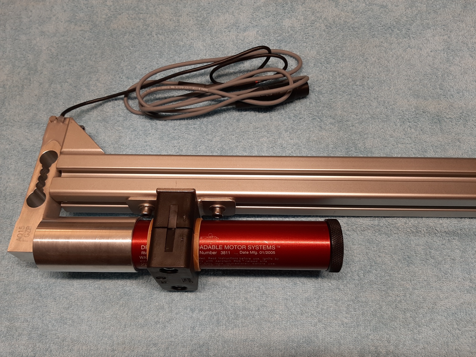

Beitrag 7646946 [Alter Beitrag15. Mai 2020 um 21:48]
der erste Grundaufbau mit einem kleinen 15kg Biegebalken...

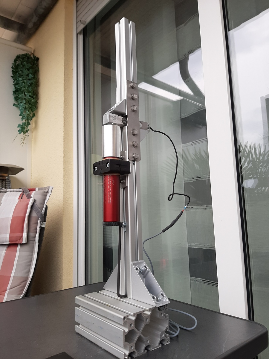

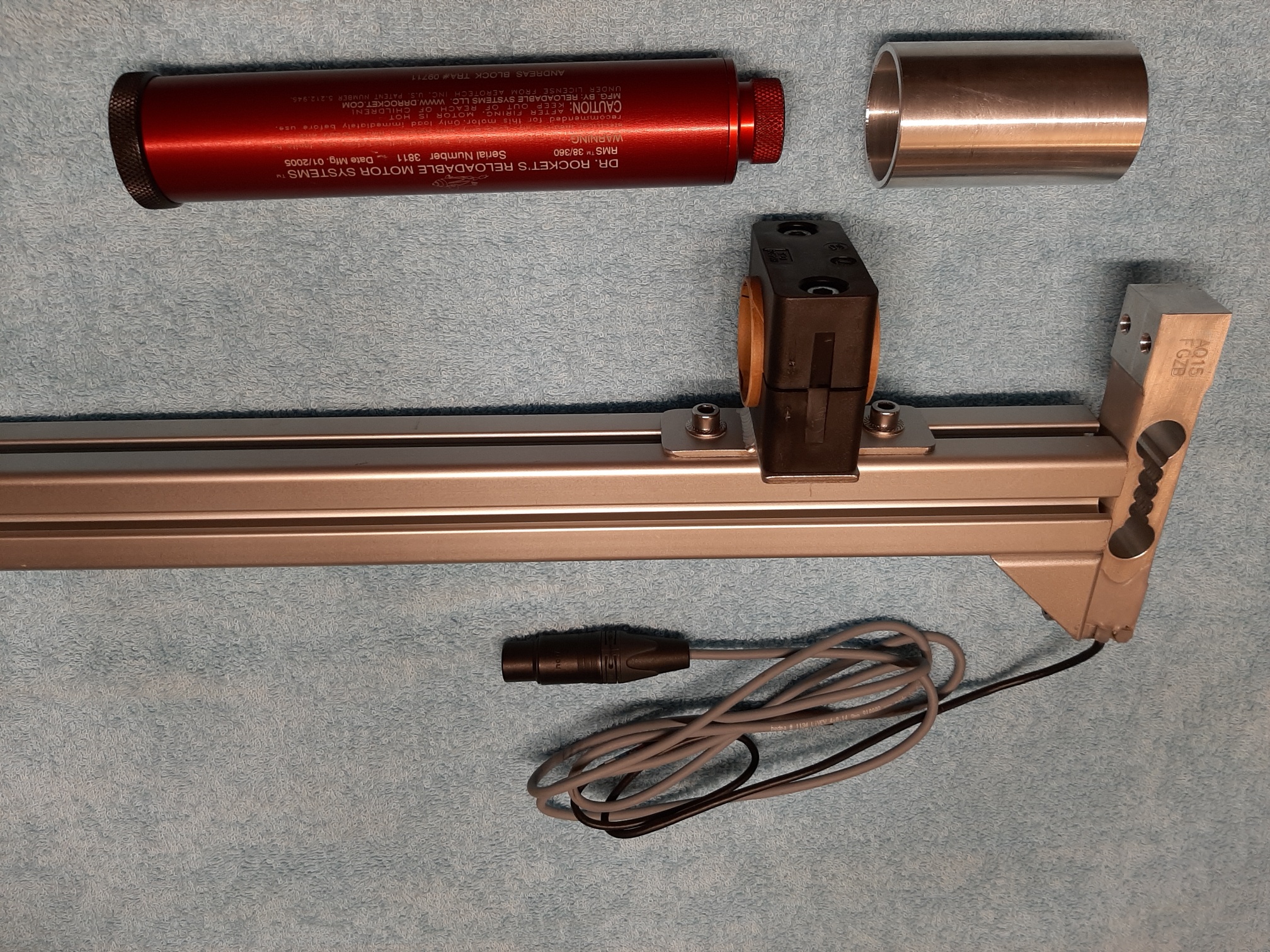

Beitrag 7646948 [Alter Beitrag15. Mai 2020 um 21:53]
die "hängende" Version...

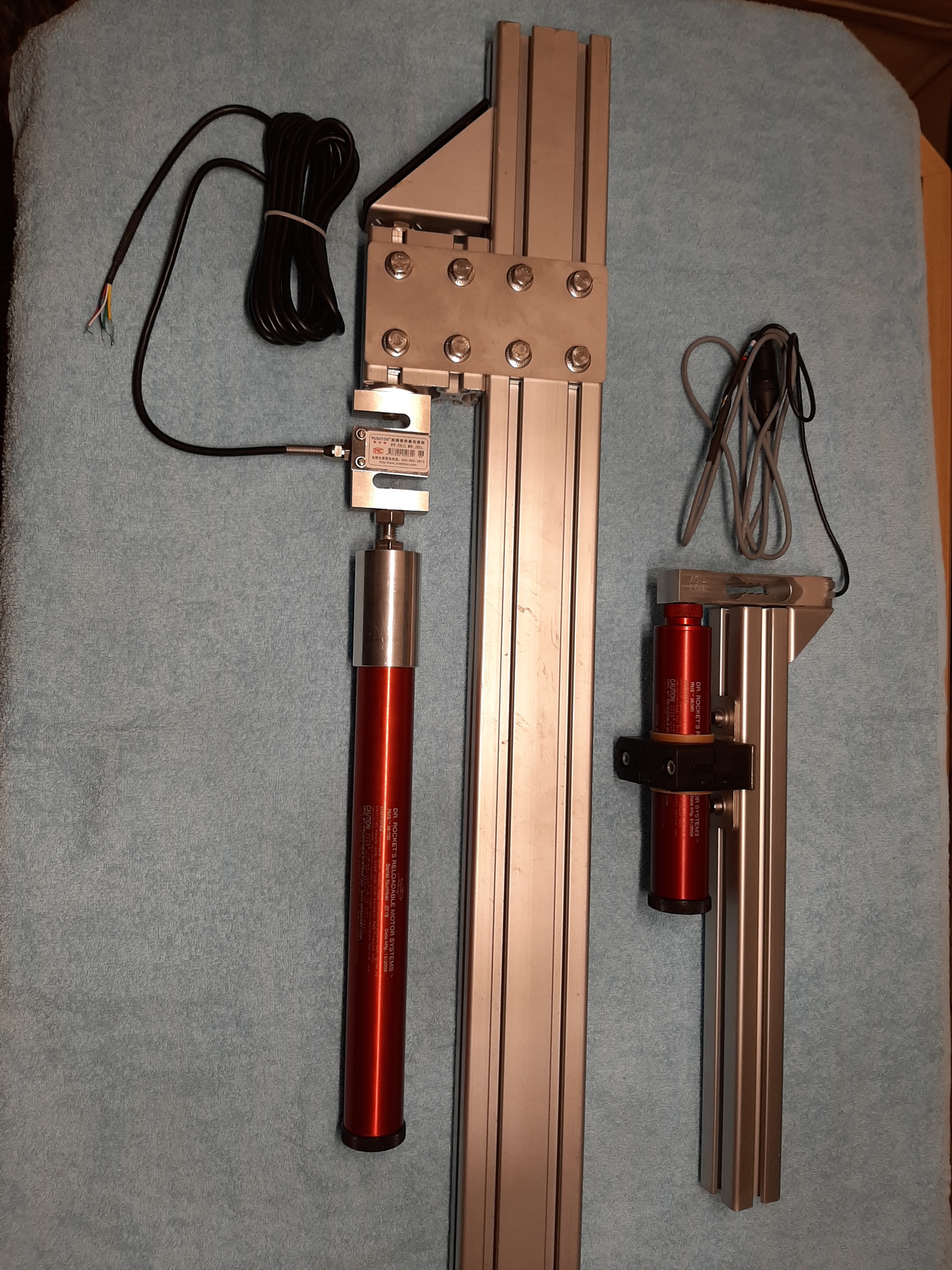

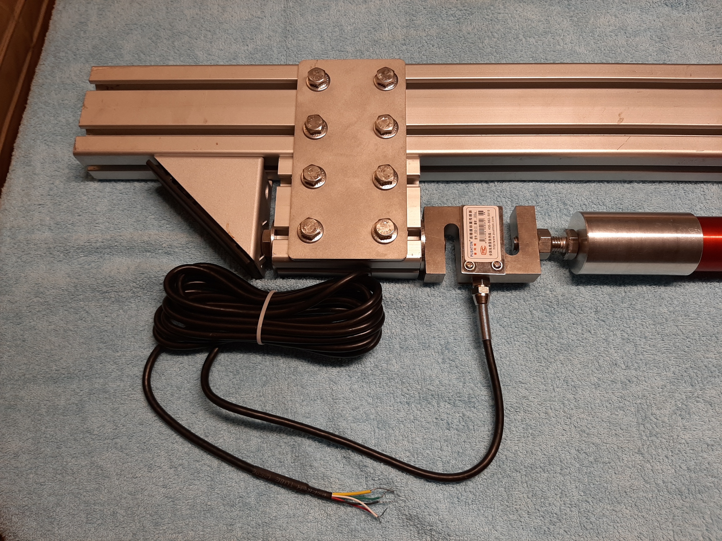

Beitrag 7646949 [Alter Beitrag15. Mai 2020 um 21:56]
für HPR-Motoren mit 300kg Meßbrücke...

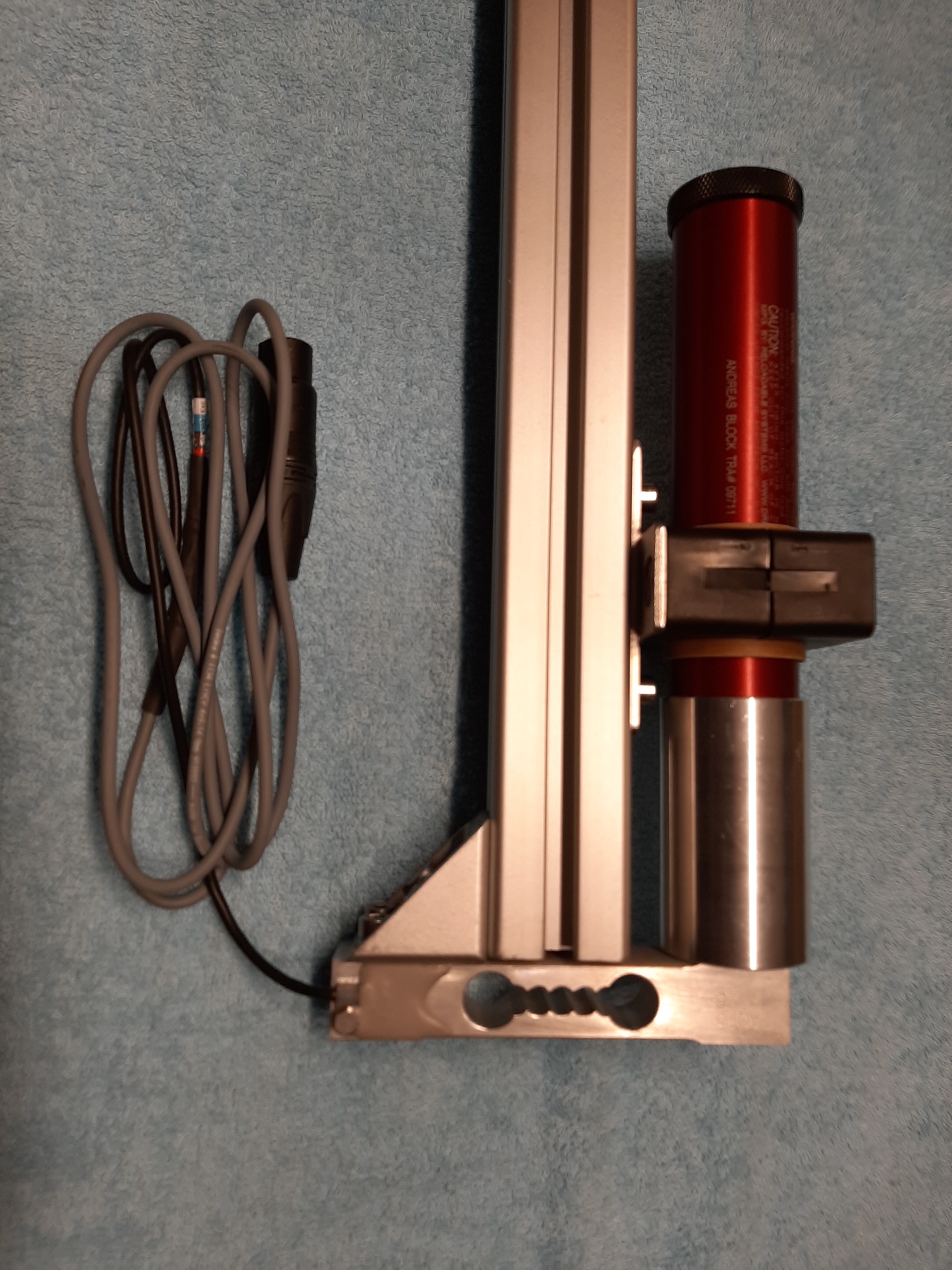

Beitrag 7646951 [Alter Beitrag15. Mai 2020 um 22:00]
hier liegend...

Beitrag 7646952 [Alter Beitrag15. Mai 2020 um 22:01]
Versuchsaufbau hängend, klein...

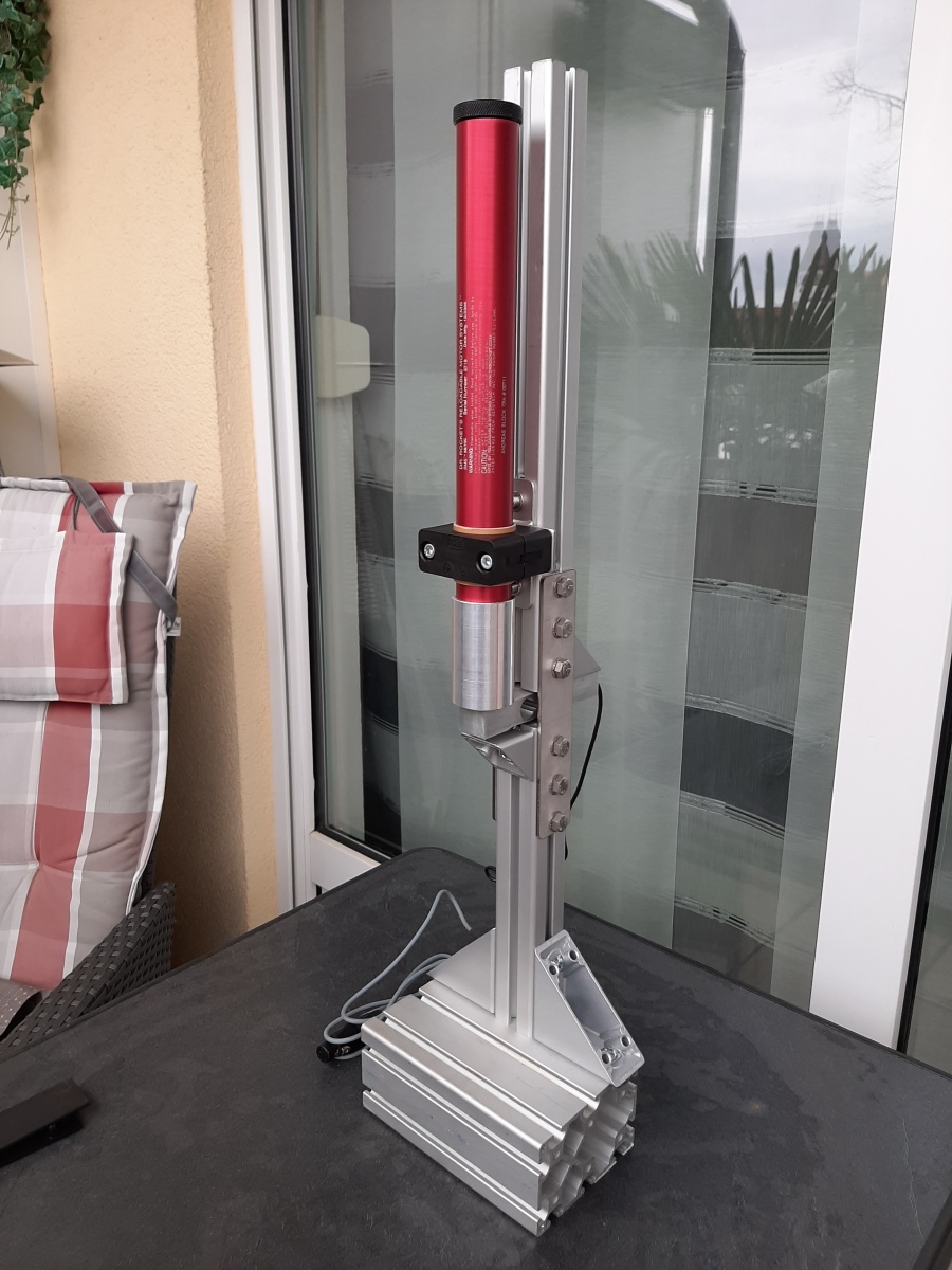

Beitrag 7646953 [Alter Beitrag15. Mai 2020 um 22:05]
und hier mal stehend...

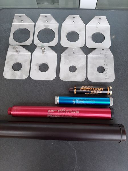

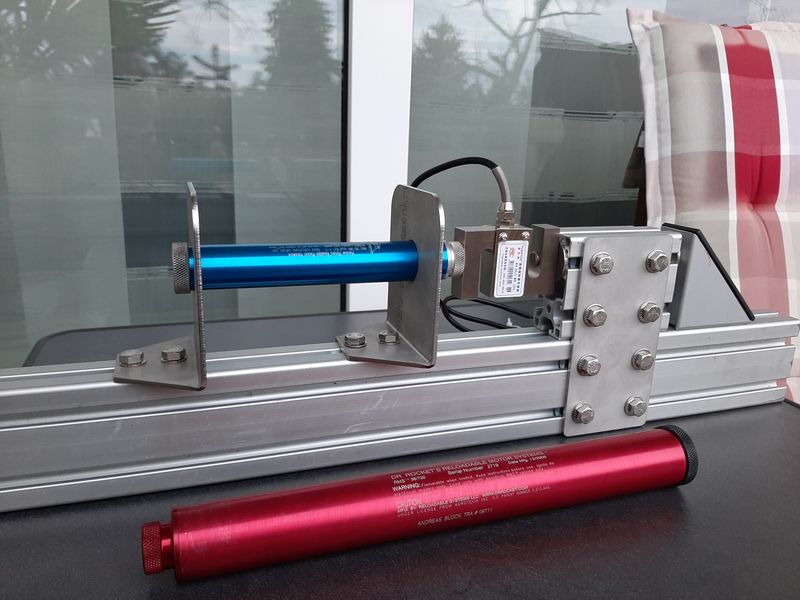

Beitrag 7646955 [Alter Beitrag15. Mai 2020 um 22:19]
mit diesem System aus 5 mm starken Edelstahlhaltern können z.B. Motoren mit 29-38-54-75mm Durchmesser sicher auf dem Prüfstand fixiert werden...
