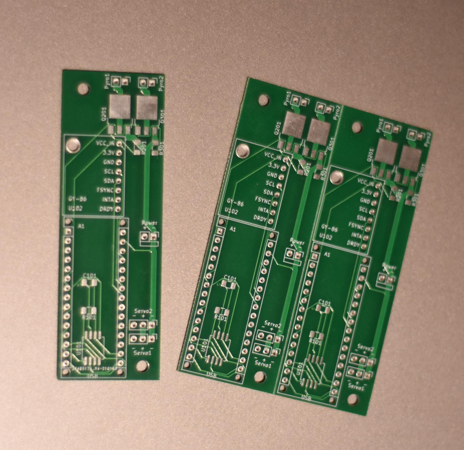

Ihr alle (?) kennt ja die schubvektorgesteuerten Modelle von Joachim. Ich versuche seit einigen Jahren (allerdings mit wenig Einsatz), etwas ähnliches auf die Beine zu stellen, und bislang ist mir nur ein Start gelungen, bei dem Ansätze von Stabilisierung zu erkennen waren: Video. Ich hatte das auch schon mal im SOFEX-2018-Thread verlinkt, aber offenbar gar keinen eigenen Thread angelegt.
Eigentlich wollte ich auch nur posten, dass ich jetzt eine richtige Platine aus China bekommen habe (der zweite Versuch, der Footprint des Flash-Chips war falsch), die sieht so aus: Neuigkeiten dann, wenn es so weit ist. Oliver |

Oliver,
was hältst du davon, die Arduino PID oder auch FAST PID Library für das Projekt einzusetzen: https://www.arduino.cc/reference/en/libraries/fastpid/ Weitere Korrekturen wie z. B. das Kalmàn Filter sind ja zusätzlich immer noch möglich. Gruß Achim Tracking https://www.dropbox.com/scl/fo/zap4uvchueg080w0az5og/AOOqAeAiN2aSaAEPhiusKyk?rlkey=cuvsp1db08mrwq20gqqbpicg2&dl=0 Altimeter https://www.dropbox.com/sh/jw1nenfd45mzee3/AABZKjSB-_9DA-pLaVlOti-9a?dl=0 |

Ich habe als Ziel 100 Zyklen pro Sekunde, das meiste davon geht für Luftdruck lesen (könnte man sich auch sparen) und Datenlogging drauf. Ob ich dann noch ein paar Fließkommazahlen multipliziere oder dividiere macht den Kohl nicht mehr fett

Welchen Controller verwendet ihr denn? Ich steck momentan recht tief in einem ähnliches System und kann dn Teensy 4.0 bei der Größe bzw. Teensy 4.1 bei mehr benötigten Pins empfehlen, die sind extrem flott! Unser rudimentäres TVC-Programm läuft auf dem Teensy mit mehreren tausen Zyklen/Sekunde und der Flaschenhals is der Dateninput von den Sensoren. Grüße, Moritz Geändert von Professor MoHnK am 01. Februar 2021 um 22:18 |

Arduino Nano. Auch hier ist der Flaschenhals die Sensorik, und ein Digitalservo stellt ja auch höchstens mit ca. 330 Hz. Was für einen Stellmechanismus benutzt Du?
