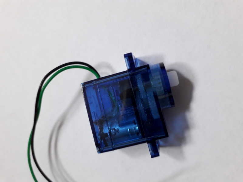

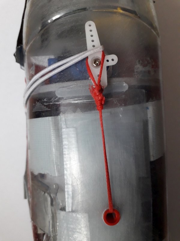

Nein, bei mir brennt nix.
Ich nutze aber die Pyroausgänge für nen Servomotor, bei dem ich den Servo ausgebaut habe und der dann einfach nur dreht wenn die Spannung anliegt. Der dreht dann eben für 2 Sekunden und macht da seine 2-3 Umdrehungen. Am Pyroausgang wird ja einfach nur die Spannung durchgeschalten, habe den ARM kurzgeschlossen, und der Motor braucht auch nur 80mA.
Damit wird dann die Tür und die Feder für die Fallschirmkammer freigegeben
