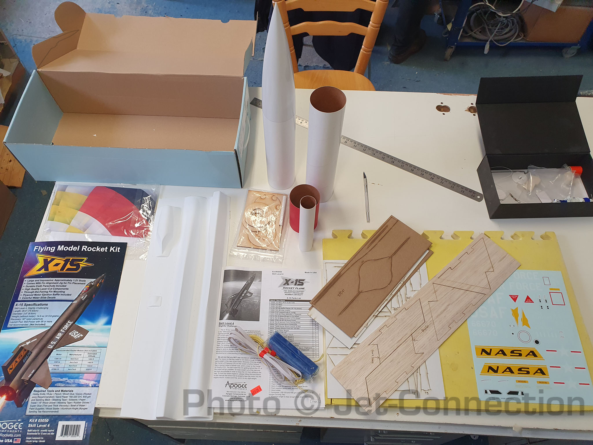

Die Wahl fiel auf die Apogee X-15, die ich von Andreas bekommen habe.
Die Sichtung des Bausatzes:

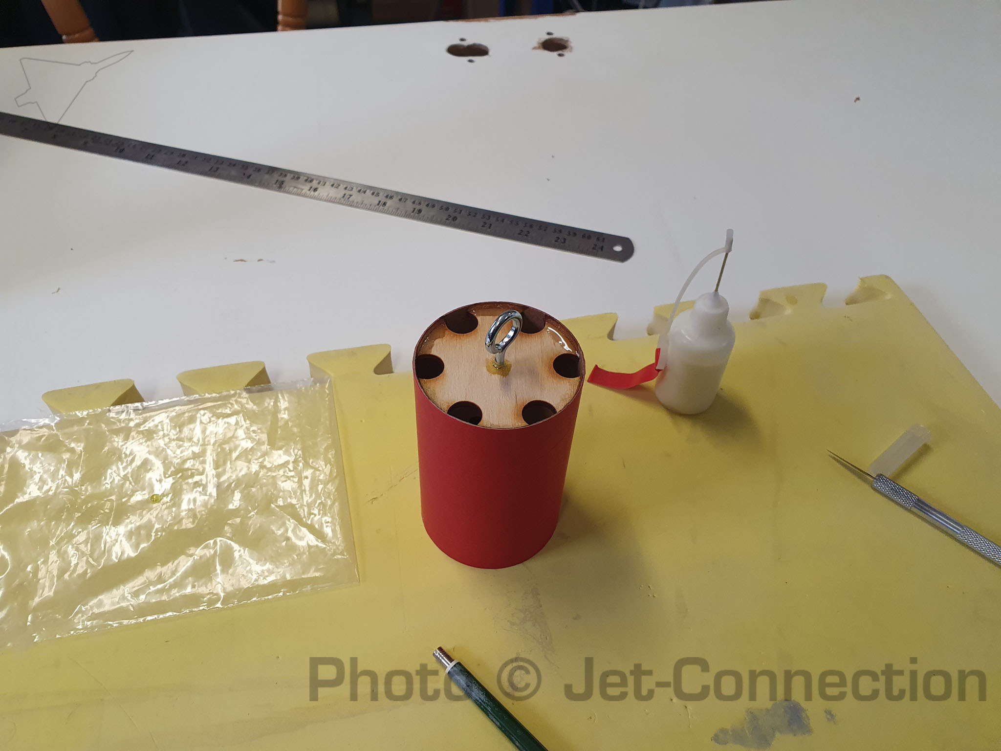

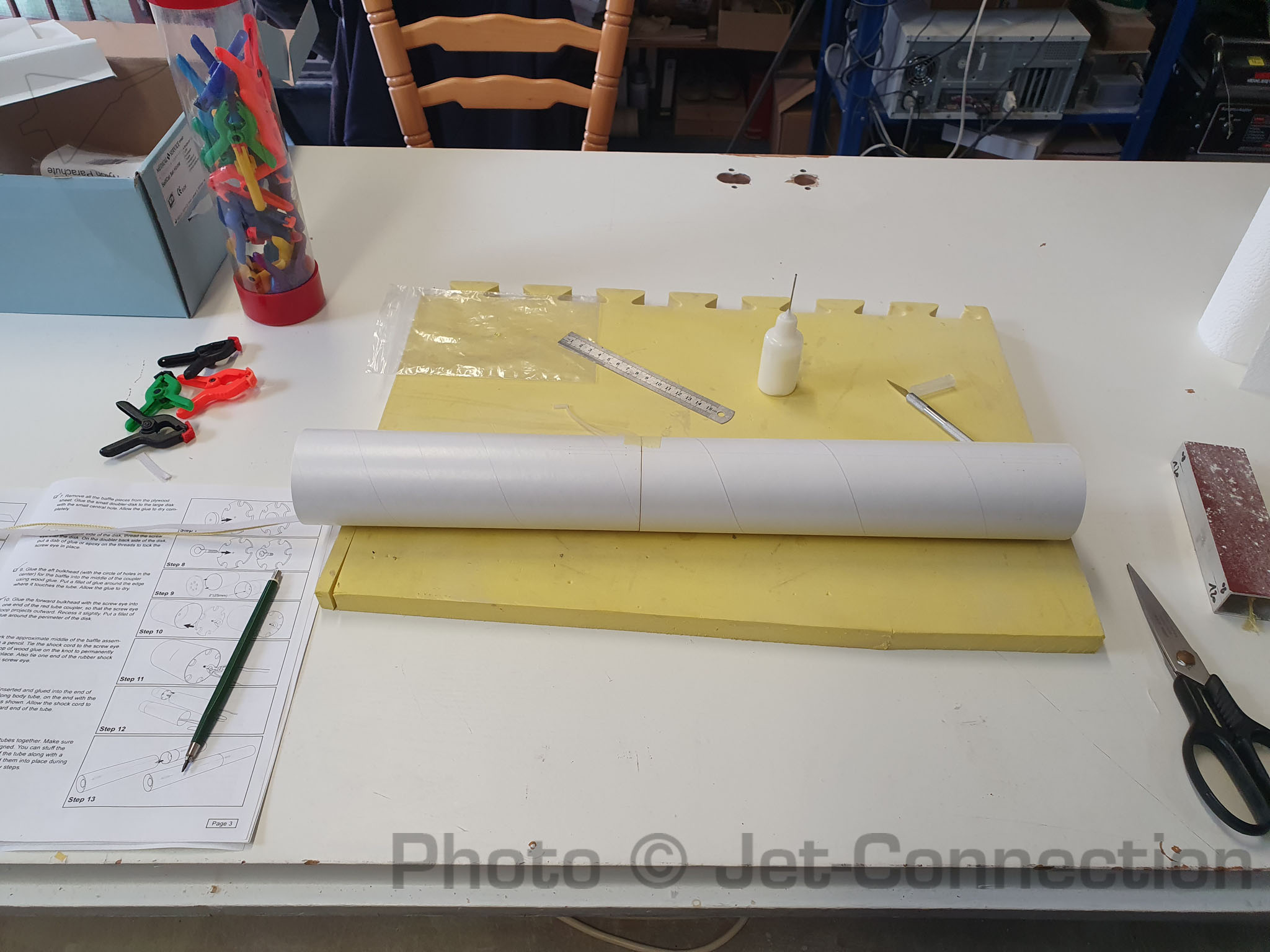

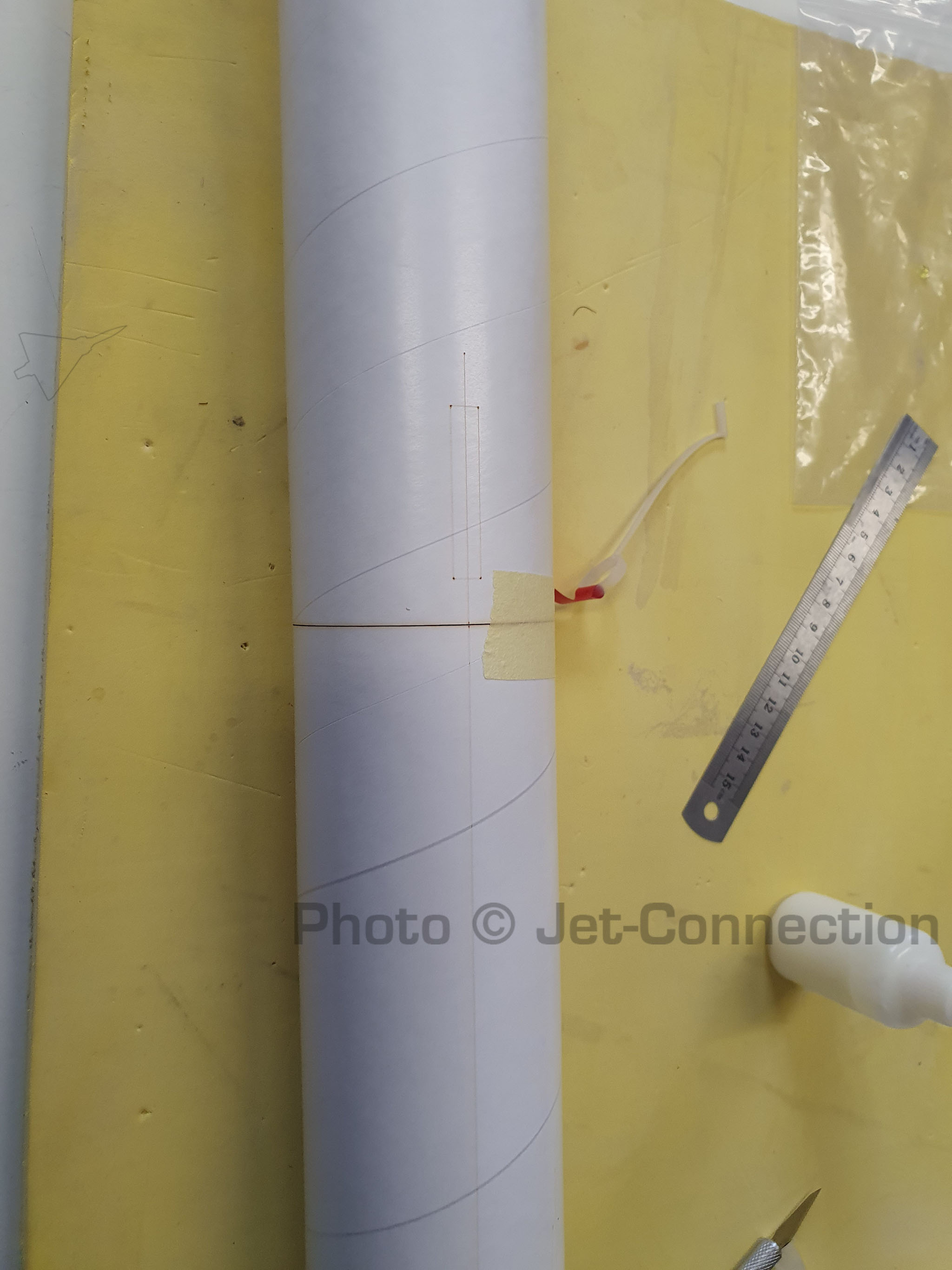

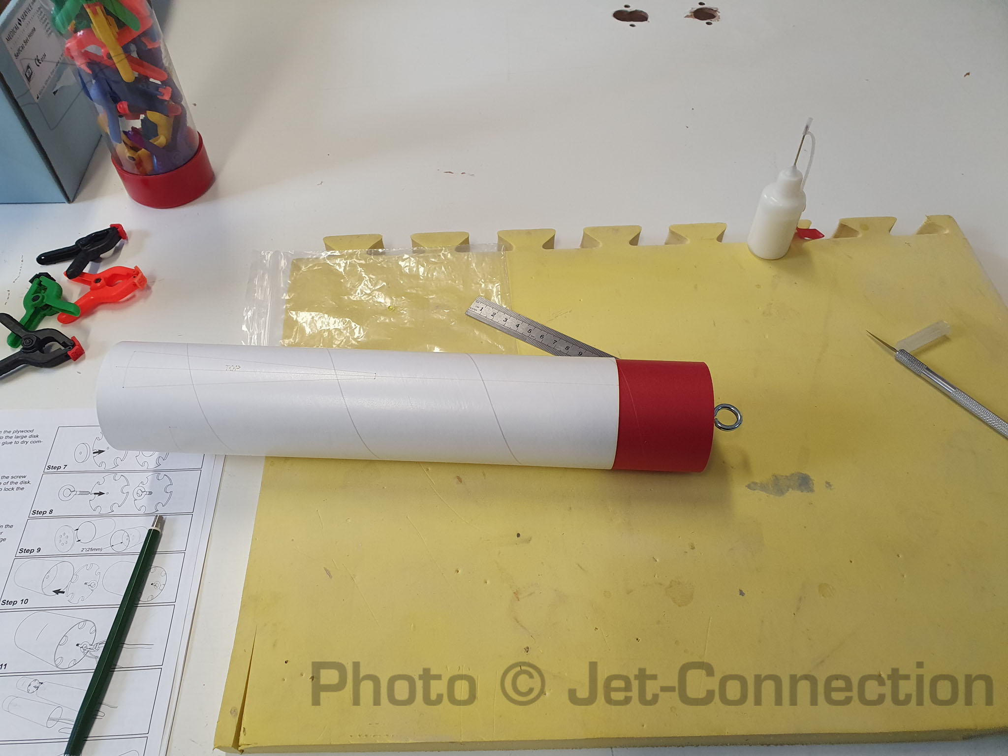

Alles da und in guter Qualität. Gestartet habe ich mit dem Baffle, der aus 3 Sperrholzteilen und dem Kuppler zusammengesetzt wird:

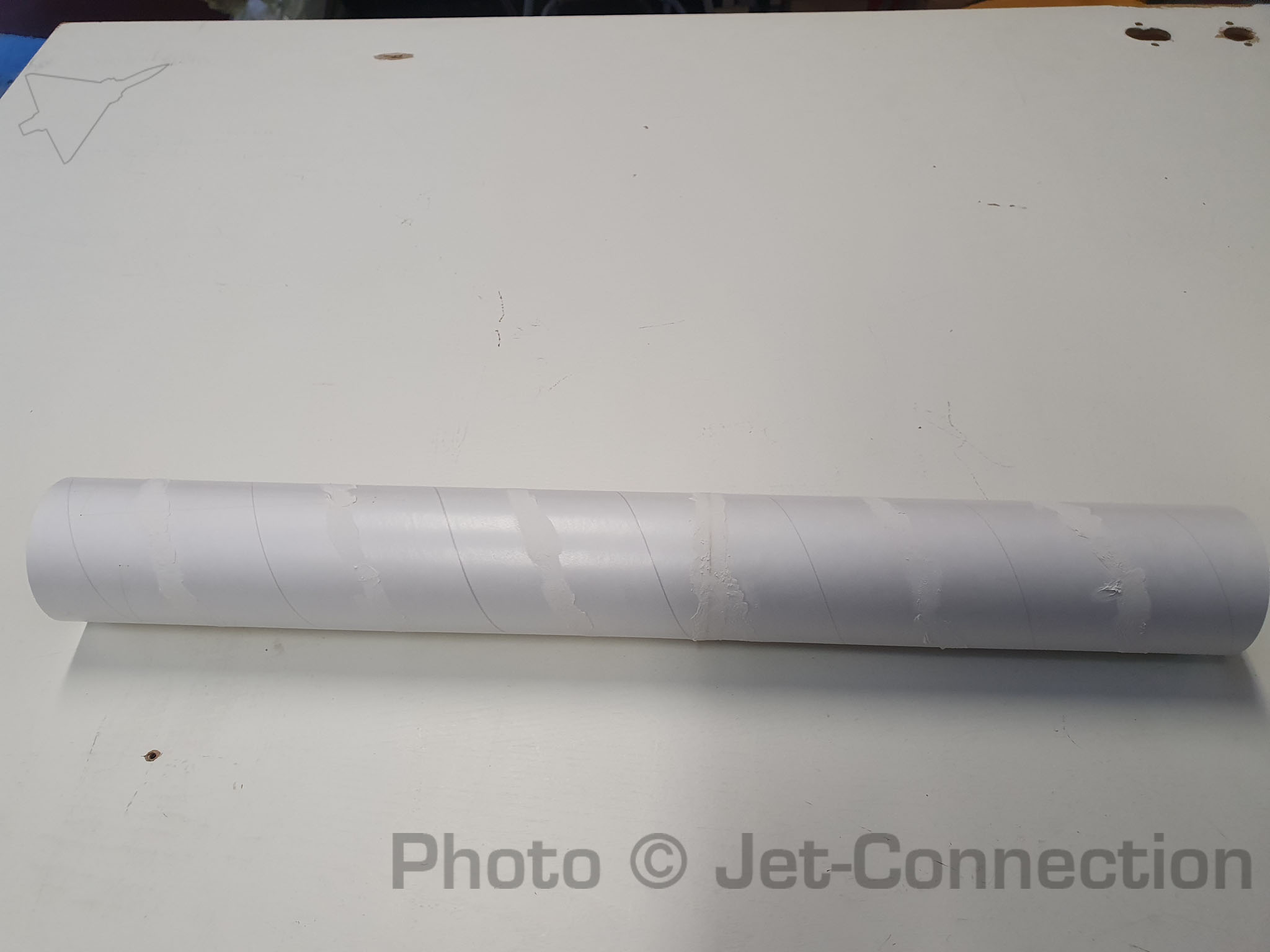

Fix die Röhren mit Hilfe des Kupplers zusammengeklebt und gleichzeitig die Spanten vom Motorrohr verklebt. Dabei fiel mir auf das das wohl das erste 29mm Motor Modell ist welches ich baue big grin Naja größer geht ja immer. Vielleicht wirds ja bis zum RJD was, dann müsste ich vorher noch Hardware bestellen... Als erstes wohl mal einen Schraubreitainer.

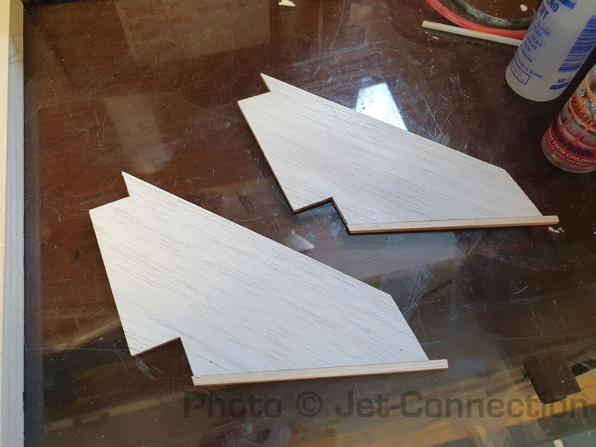

Ich habe mich dazu entschieden die hinteren Flossen mit einer dünnen (2 x 3 mm) Kiefernleiste zu verstärken.
Der Gewichtszuwachs ist vernachlässigbar aber die Festigkeit wird dadurch erhöht und ich hoffe das die Landestösse keine sichtbaren Macken hinterlassen.
