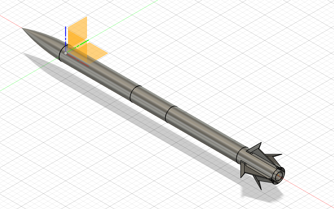

Was könnte man also für 2025 anstreben...der Name für das Modell wird also auch das Programm sein.
Hier mal der erste Entwurf aus der Software.
Nach gefühlt 100 Versuchen am 3d Drucker, habe ich so viele Spitzen und Rohre testweise gedruckt, dass es bestimmt noch etwas wie eine Scrab24 geben wird fg
Am besten hat es funktioniert die Bauteile auf 1mm Wandstärke mit ASA zu drucken. Die Stabilität ist gut. Auf ein 75mm Rohr kann man sich, in Schubrichtung, ohne Probleme raufstellen. Allerdings endet die Stabilität schnell, wenn die Kräfte aus einer anderen Richtung kommen. Also wird es wenigsten ein dünne Lage GFK geben, um die gedruckten Schichten besser zu verbinden. Vor allem damit wir bei der Landung keinen Schaden produzieren.
Jetzt geht es daran die Teile zu drucken. bounce
Ja, dass wäre mit gekauften Tubes einfacher. Aber wieso einfach, wenn es auch kompliziert geht. fg

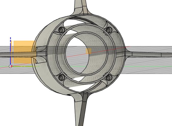

Nice! Aber 38mm Motor Mount? Mach mal lieber 54mm, aus Gründen wink
-Ich (oft kopiert)
Beiträge: 445
Beitrag 7658994 [Alter Beitrag28. August 2024 um 09:13]
fg Stimmt, gut das ich es gepostet habe fg
Beiträge: 445
Beitrag 7658995 [Alter Beitrag28. August 2024 um 11:22]
scheint noch gerade so machbar bounce
Verein: Ramog
Beiträge: 2052
Beitrag 7658996 [Alter Beitrag28. August 2024 um 13:01]
Sind die 4 Stege mit den Gewinden (?) für die Motorhalterung gedacht? Kleinere Gewinde weiter außen könnten da Platz schaffen und wenn die noch unter die Flossen wandern übernimmt die Struktur gleich noch eine weitere Last big grin
-Ich (oft kopiert)
Beiträge: 445
Beitrag 7658997 [Alter Beitrag28. August 2024 um 13:28]
Vollkommen richtig. Sind 5mm für M3 Einschmelzhülsen. Allerding's waren die Versuche nicht so wie ich es mit vorgestellt hatte. Daher 5mm und dann wollte ich die Hülsen einkleben. Das habe ich noch nicht getestet, stelle mir aber vor, dass es so auf jeden Fall fester verbunden ist.
Ich versuche aktuell so viel wie möglich austauschbar und ohne kleben zu realisieren. Bei den Flossen bin ich aber davon abgekommen. Bei der Modellgröße ist es recht schwierig da die duzenden Schrauben Gewicht mit sich bringen, was ich im Heck nicht gebrauchen kann.
Danke für die Anregungen, werde ich berücksichtigen big grin

Die Flossen sind zusammen mit dem Körperrohr gedruckt, richtig? Die können dann auch noch ne Lage Glas (tip-to-tip) verkraften. Und wie Roman sagte, zusätzlich noch die Kräfte weiter nach innen leiten. Hat in diesem Fall nicht den gleichen Nutzen wie eine einteilige Flosse die man durch ein Papprohr steckt, aber hilft sicher.

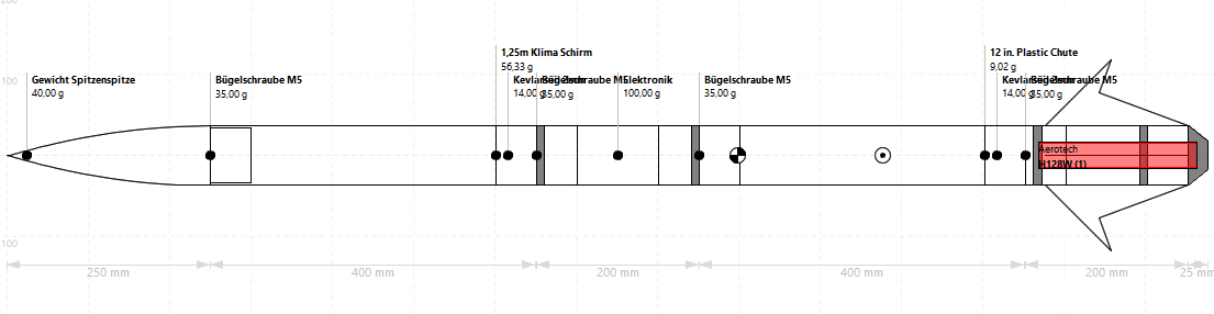

Wie viel wird das Teil denn beim Start wiegen?
Geändert von Oliver Arend am 28. August 2024 um 13:50
Beiträge: 445
Beitrag 7659000 [Alter Beitrag28. August 2024 um 14:04]
Ohne die letzten Änderungen war ich bei einem Stargewicht von 1,2kg. Ich habe aber die untere Sektion, mit den Änderungen noch nicht durch den Slicer laufen lassen.
Auch die Befestigung für die Shock Cord ist noch auf M5 Bügelschraube ausgelegt. Ich bin aber zwischenzeitlich der Meinung, dass eine M4 Augenschraube mit großer U-Scheibe reichen dürfte.
Hier ein bisschen weg und da ein wenig hin...werden wir wohl bei den 1,1 - 1,2 kg landen.
Laut Spacecad wäre aber 200 -300g mehr auch kein Problem big grin

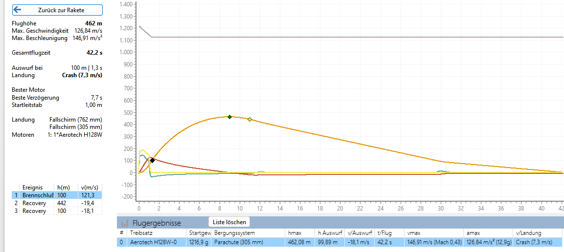

vom "Bauchgefühl" her erscheinen mir die Flossen in der Proportion zum Modell ziemlich klein...
Hat SpaceCAD damit kein Stabilitätsproblem mit "langsamen" Motoren...roll eyes (sarcastic) ?
Beiträge: 445
Beitrag 7659002 [Alter Beitrag28. August 2024 um 14:29]
Ich habe Stunden damit zugebracht, diese Geometrie zu finden fg
Es war mal eine 1 für Level1. Leider war das nicht so wie ich es wollte machbar...und sah auch irgendwie bescheiden aus.
Dann musste da immer mehr Gewicht in die Spitze. Bis ich dann das Modell gut 500mm verlängert habe um wieder Gewicht aus der Spitze nehmen zu können roll eyes (sarcastic)
Aber Level 1 geht mit größerem Motor. Habe den genommen, weil ich da schon mal mein Level1 mit gemacht habe. Damals mit einer Horizon, das war auch ein naja, nicht alt so hoher Flug fg
