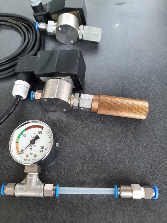

Nach einiger Zeit auch hier mal wieder ein paar News zum Hybrid GSE-Bau...
Hier die Chinesischen Magnetventile welche jetzt schon sehr oft zum Einsatz kamen und auch immer sehr gut funktioniert haben. Das Monometer im Betankungsschlauch diente der Druckermittlung innerhalb des Systems während des Betankungsvorgans. |

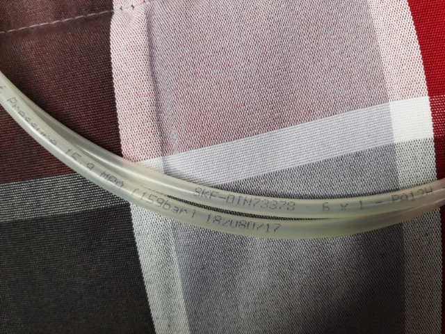

Als Hochdruck-Verlängerungsschlauch verwende ich ganz einfachen PA (Polyamid) 6 x 1mm Schlauch, der hält bis 159 Bar aus und funktioniert auch einwandfrei
!Und ist auch in DL als Meterwahre zu bekommen. Geändert von Andreas B. am 02. April 2022 um 20:39 |

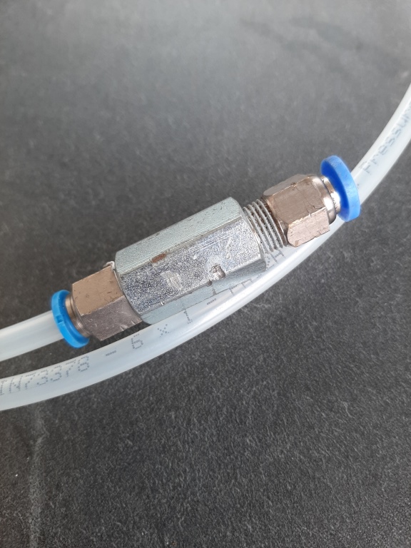

Dann braucht man nur noch einen einfachen Adapter vom deutschen 6mm PA Schlauch auf den amerikanischen 3/16" Betankungsschlauch....

@ Thomas, da hab ich mich vielleicht etwas "unglücklich" ausgedrückt...
Dieser PA Hochdruckschlauch dient nur zur Verlängerung vom Ventil bis zu dem Adapterstück 6mm auf 3/16". Der 3/16" Tankschlauch im Motor bleibt der originale Contrail Schlauch... Der 6mm PA Hochdruckschlauch scheint fast feuerfest zu sein, der brennt auch bei intensiver Flammeneinwirkung nicht durch !Andreas |
