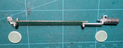

Beitrag 7654802 [Alter Beitrag22. Dezember 2022 um 10:19]
Auf die Platine kommt als Breakout-Modul das Prozessor-Board, etwas abenteuerlich verdrahtet, weil
1. die Rasterpositionen nicht ganz passen und
2. unterhalb des Prozessor-Boards die Löt-Pads für die SPI-Leitungen sitzen
dann das Breakout-Board für den BMP180 und natürlich das LoRa-Modul.
Ich teste das immer mit dieser Methode . Damit funktioniert es recht zuverlässig. GPS ist dabei natürlich unberücksichtigt.

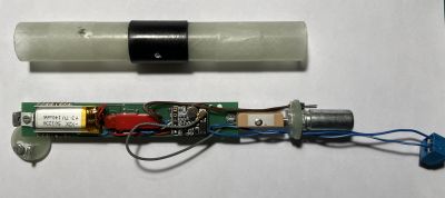

Beitrag 7654803 [Alter Beitrag22. Dezember 2022 um 10:34]
So soll das dann eingebaut werden:
Die Winkel aus Alu-Profilen. Die Dose für den Ausstoß des Main ist eine Hülse einer Platzpatrone 9 mm. Davon habe ich mal an Neujahr eine Menge gesammelt. Das reicht ewig. Auf dem Foto ist die Bestückung - also die Oberseite der Platine - unten. Man erkennt einen kleinen Winkel links, der als Anschlag für den LiPo dient. Nach dem LiPo käme das GPS-Modul und dessen Antenne. Ganz rechts passt gerade noch der MagSwitch.

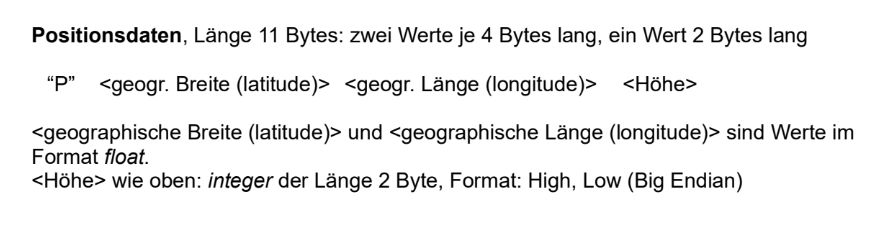

Ich habe mir dein Handbuch (paar mal) durchgelesen und wollte meinen LoRa Flightcomputer auf deinem RATTLE Standard laufen lassen. Daraus Ergebnis sich für mich paar Fragen (und vielleicht auch eine Bitte):

Ich glaube da wäre es am einfachsten wenn du ein Beispiel für einen initialdatensatz, Positionsdaten und Ergebnisdaten ins Handbuch aufnimms. Mit ist nicht klar, ob ein Datensatz beispielsweise als ASCII-string als lora Paket übertragen wird oder als array oder was sonst noch möglich wäre.

Beitrag 7654835 [Alter Beitrag29. Dezember 2022 um 20:23]
Hallo Stefan,
schön, dass sich mal wieder jemand wirklich und eingehend mit dem Thema beschäftigt!
Zu deinen Fragen:
Unter dem Link auf Seite 9 dieses Threads solltest du eigentlich zwei Dateien finden:
1. das Handbuch für meine "Gerätschaften"
2. den Vorschlag für einen Standard im Raketenmodellbau-Bereich (proposal_2022_05_04.pdf)
In letzterem sind die Datemformate doch eigentlich genau beschrieben, meine ich. Ich vermute daher, du hast nur ins Handbuch geschaut. Oder kommst du nicht in die andere Datei? Dann bitte melden!
Beispiel:
Ich denke, da gibt es keinen Zweifel, dass das - abgesehen vom ersten Byte - binäre Form hat.
Es ist auf eine möglichst kurze Übertragungsdauer hin optimiert.

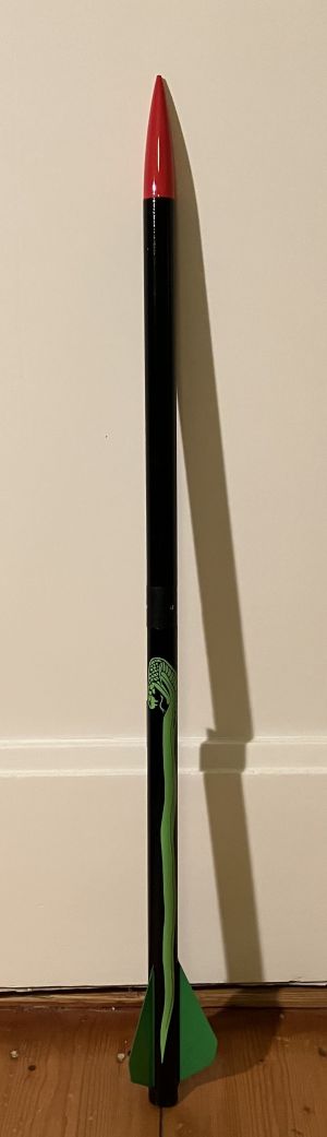

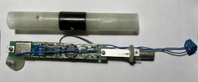

Beitrag 7655302 [Alter Beitrag24. März 2023 um 22:34]
Ich habe jetzt die E-Bay der Micro Mamba fertiggestellt:
Der MagSwitch erwies sich für 18-mm-Raketen doch als etwas zu breit. Es wäre auch mit dem Platz eng geworden. So habe ich entschieden, das Einschalten über einen Jumper auf dem oberen Bulkhead zu machen.
Die Rakete sieht komplett jetzt so aus:
Der SRT kann kommen!
