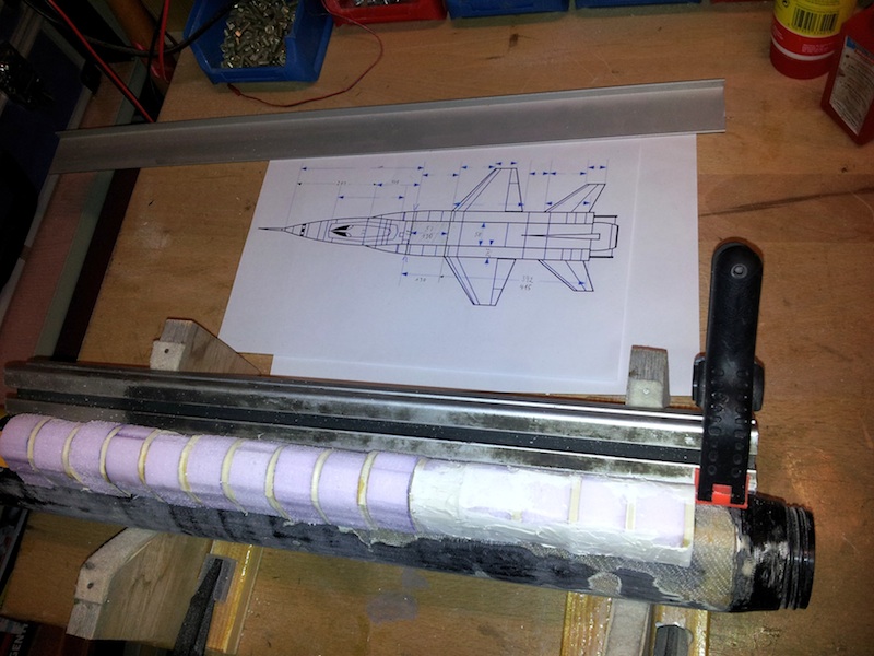

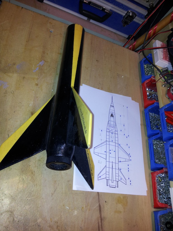

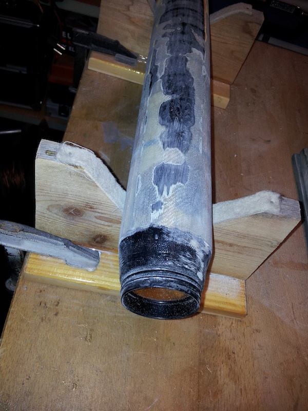

Ja, nun oute ich mal ebenfalls das, was ich so auf Kiel liegen habe.
Ich habe mich ja echt überwinden müssen, meine alte Black Brant, welche seit 2005 33 erfolgreiche Flüge und einen Absturz hinter sich hatte öfters umgebaut wurde, mit mehreren Elektroniken geflogen ist, zu schrotten und was anderes draus zu bauen.
Die X15 habe ich schon lange bewundert und die Form ist so geil, dass ich die Abmessungen so upgescalt habe, dass es auf das Black Brantrohr passt.
So brauche ich Motorhalterung, Elektronikbay etc. nicht neu bauen, sondern ich kann viel übernehmen.
Ritsch, ratsch, die Finns abgesägt, und das Rohr glatt geschliffen.
nun gilt es die komplizierte Grundform mit den Flügeln zu schaffen.
Die seitlichen Staurohre oder was das auch immer ist, werde ich in Sandwichebauweise Sperrholzscheibchen und Styrodur herstellen.
Grüße, Rolli

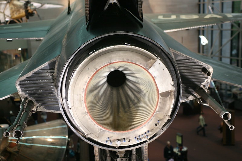

@Rolli
Diese seitlichen Teile nennen sich strakes und sind aerodynamische Baugruppen an modernen, meist militärischen Flugzeugen, die die Strömung über den Tragflächen bei meist hohen Anstellwinkeln beeinflussen sollen om einen Strömungabriss zu verhindern.
Ich habe da mal ein Semiscale Modell gebaut und diese Strakes weggelassen, was sich in einem katastrophalen Flugverhalten gezeigt hat. Nachdem dann diese kleinen 'Zusatzfins' dran waren flog die X-15 wieder einwandfrei.
Man sieht wieder einmal das noch so kleine Teile eine große Wirkung haben können.
Beitrag 7628686 [Alter Beitrag13. Dezember 2013 um 20:22]
He, danke für die Aufklärung, habe ich nicht gewusst.
Aber als passionierter Scalebauer lege ich auf diese Konstruktionsmerkmale großen Wert, auch auf die Abflachungen derselben wo die hinteren Flügel montiert sind.
Das Bild hat mich ebenso fasziniert.

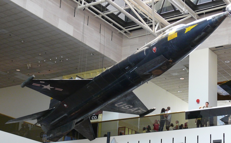

Welche Version der X-15 wird es denn? Die in Schweinchen rosa?
X-15 mit Thermalschutzlack
