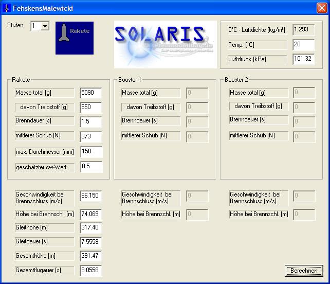

Das Ergebnis aus der Fehskens-Malewicki-Berechnung besticht zwar durch Exaktheit, aber wenn ich die Eingabewerte betrachte, bin ich nicht sicher, ob das so passt:
Die Treibstoffmasse beträgt nur ca. 10*35g + 200g = 550g und nicht 1090g. Bei den 1090g ist die Gehäusemasse mit dabei.
Als mittleren Schub bekomme ich 560Ns / 1,5s = 373N und nicht 280N.
Der maximale Durchmesser beträgt ca. 150mm und nicht 100mm.
Mal sehen, was dann rauskommt...

So, da isses... ok, die Höhe passt zwar nicht mehr ganz so gut, aber es soll auch nur eine Überschlagsrechung sein...
