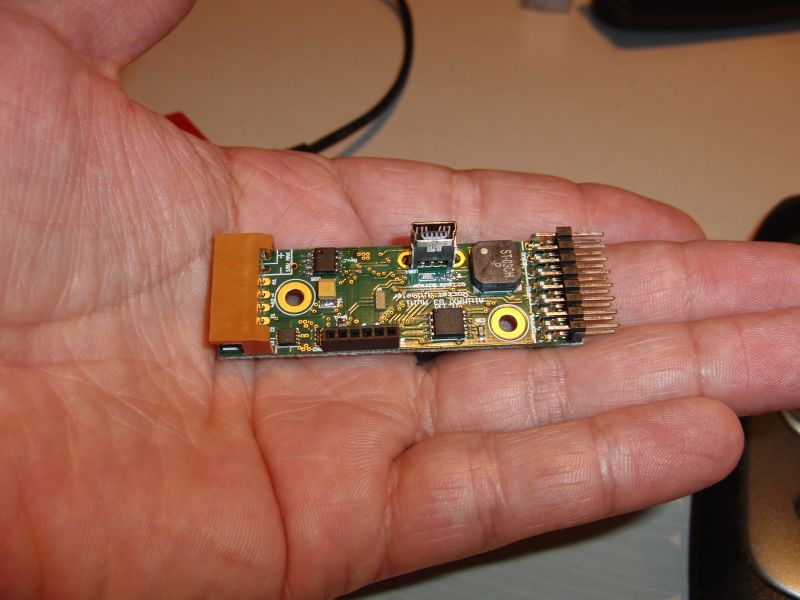

Tada...erster Prototyp ist fertig und wird jetzt programmiert.
Schaut top aus.
Leo

Ich bin aber noch nicht ganz zufrieden mit der Anordnung der Stecker, das hatte ich mir nützlicher vorgestellt. Evtl. wandert der Anschluss fürs Terminal doch wieder nach oben statt nach hinten.
Die USB-Buchse steht ja auch nach oben.

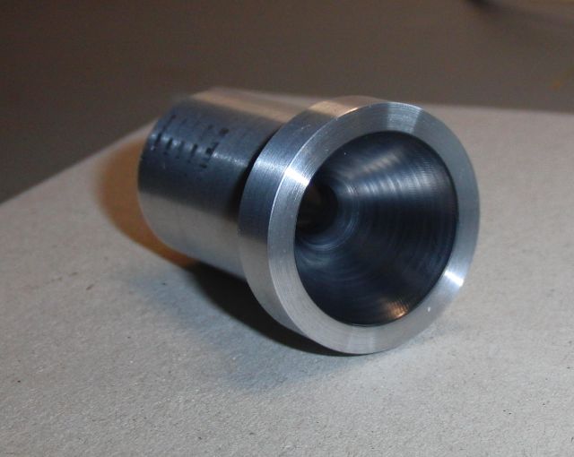

Nebenher ist das hier von meiner Drehbank gefallen, Alu/Graphitdüse mit 5mm Öffnung für AT-Casings.
Öffnungsverhältnis 1:10.9, 60° Eingang, 30° Ausgangswinkel, rechnerisch optimal um heiße Gase auf Überschallgeschwindigkeit zu befördern big grin Samstag wird sie getestet.

Beitrag 7629950 [Alter Beitrag25. Februar 2014 um 21:09]
Ehh, das gefällt mir gut! smile
