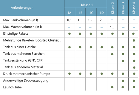

Beitrag 7638538 [Alter Beitrag26. Juli 2016 um 15:17]
Hallo an Alle,
erstmal: Sehr gute Idee mit der Tabelle, Marcel. Ich habe diese strukturtechnisch noch einmal überarbeitet, und in das nächste Konzept mit eingebunden. Außerdem habe ich ein Detail abgeändert. Der Kompromiss in der Tabelle ist aber gut. Deine anderen Vorschläge habe ich ebenso umgesetzt.
Bezüglich der umstrukturierten Klasse 2: Alle Starts der alten Klassen mit laminierten Tanks fallen automatisch in Klasse 3. Aus Gründen der Einfachheit würde ich daher auch in Klasse 2 & 3 eine Launchtube erlauben. So wäre das Problem gelöst. smile Ich persönlich wäre eigentlich auch lediglich für ein Verbot einer Launchtube in der Klasse 1. Warum die Verwendung einer Lauchtube in den anderen Klassen verbieten? Sie bringt Sicherheit (gerader Start), ist einfach zu bauen (kein Hindernis für Anfänger) und zudem wäre ein Verbot kompliziert zu verwalten (da sie früher erlaubt war).
Außerdem habe ich noch ein wichtiges Argument für die Verwendung einer Onboard-Kamera.
Auf einer Bodenaufnahme lässt sich wenig bis gar nicht abschätzen, wie hoch eine Wasserrakete geflogen ist. Ab etwa 100 Meter sieht das alles fast gleich aus. Ein Höhenmesser ist leicht manipuliert: Einmal ein Staubsauger und eine Tüte, fertig. Erst zusammen mit einer Onboard-Kamera, die eine grobe Schätzung zulässt, werden daher die Höhenmesserdaten glaubhaft. Wer einen Rekord aufstellen möchte, wird schon 10-20€ auftreiben können, um eine unter 20g schwere Kamera an der Rakete befestigen zu können. Daher ist in diesem Konzept auch wieder die Vorschrift einer Onboard-Kamera enthalten. Ausnahme bleibt aber Klasse 1. Was meint ihr dazu?
Hier nun also das Konzept:

Beitrag 7638547 [Alter Beitrag26. Juli 2016 um 19:44]
@Julian:
Da ist es Dir also gelungen, anscheinend Totgeglaubte wieder zum Leben zu erwecken:
Eine Onboard-Kamera, die den Film aus Sicht der Rakete filmt ist bei den Klassen 2.3 und 4 ebenso erforderlich
Nein! Die Aufnahme einer Onboard-Kamera beweist gar nichts, außer dass eine Rakete geflogen ist und ein Fallschirm herauskam. Das kann die Flugkurve eines Höhenmessers viel besser zeigen!
Auf einer Bodenaufnahme lässt sich wenig bis gar nicht abschätzen, wie hoch eine Wasserrakete geflogen ist ...
Ist auch nicht der Sinn eines vom Boden aus aufgenommenen Videos. Es soll vielmehr die gelungene Landung zeigen. Die Zeiten sollten dann auch mit der Flugkurve korrelieren.
Bitte mach das mal vor und stelle die Flugkurve zur Begutachtung hier rein.
Verwendung einer Lauchtube ... wäre ein Verbot kompliziert zu verwalten (da sie früher erlaubt war)
Das Argument verstehe ich nicht.
@Alle:
Ich glaube, in der Tabelle fehlt noch ein Kreuz bzw. Punkt: Druckaufbau mit Kompressor oder Pumpe sollte auch in Klasse 3 möglich sein.
Dieses Regelwerk stimmt zu weiten Teilen mit dem Regelwerk der WRA2 (Water Rocket Achievement World Record Association) überein
besser:
"Dieses Regelwerk ist in Teilen an das Regelwerk der WRA2 (Water Rocket Achievement World Record Association) angelehnt"
Ich wiederhole mich: "Ich schlage vor, dass wir uns erst einmal im Grundsatz einigen, bevor en Detail die Feinheiten der Regeln aufgeschrieben werden."

Beitrag 7638548 [Alter Beitrag26. Juli 2016 um 20:44]
Da ist es Dir also gelungen, anscheinend Totgeglaubte wieder zum Leben zu erwecken.
freut mich erstmal, Deinen Auferstehungsglauben gestärkt zu haben. Da wir das geklärt haben, können wir ja optimistisch in die Zukunft (hoffentlich mit einem guten Regelwerk) schauen.
Dein Einwand mit der Flugkurve ist berechtigt, ich hatte in dem Moment nicht mehr auf dem Schirm, dass andere Höhenmesser kategorisch ausgeschlossen wurden.
Nachdem dies geklärt wäre, versuche ich nun eben einmal das Argument, ein Launchtube-Verbot wäre schwer zu verwalten, noch genauer auszuführen - am besten mit Deinem eigenen Zitat:
Wir sollten dann in der veröffentlichten "ewigen Bestenliste" - wenn wir die denn zustande bringen - eine Anmerkung machen, ab welchem Zeitpunkt die Bedingungen 'unlaminiert' und 'ohne Launchtube' in der auf max. 1,5 Liter Wasser reglementierten Klasse 2 eingeführt wurden.
Wäre es nicht wesentlich einfacher und für jeden verständlicher, eine Launchtube einfach zu erlauben? Die Rekorde der alten Klasse, welche mit GFK erreicht wurden, würden dann einfach in Klasse 3 zählen, die Rekorde ohne GFK in Klasse 2. Ein Datum ab dem sich Regeln in einer gewissen Klasse ändern - das ist alles andere als trivial.
Hast Du nicht selbst zu Marcel gesagt:
Deine Tabelle finde ich gut. Sie macht das Ganze sehr übersichtlich. Ich denke, darauf sollten wir uns einigen.
Da auch wir als Team weitestgehend mit dieser Tabelle einverstanden waren, und nur noch einige Details offen sind (Launchtube, Onboard-Kamera) ist denke ich doch der Grundsatz schon lange erreicht, oder? Denn was sollen denn sonst die Details sein, als das was wir gerade besprechen?
Zu deinem Verbesserungsvorschlag bezüglich des Absatzes, der die WRA2 betrifft:
Inzwischen sind wir tatsächlich soweit von dem internationalen Regelwerk abgekommen, dass eine entsprechende Umformulierung sinnvoll sein wird. Das kommt dann in der nächsten, überarbeiteten Fassung.
Zuletzt würde ich, oder besser gesagt würden wir als Team, auch noch etwas zu bedenken geben:
Und zwar, dass das Ergebnisse der hier (gewünschten) Debatte nur dann möglichst gut sein kann, wenn alle einen professionellen, ruhigen Umgang miteinander pflegen.

Zur Eingliederung der alten Rekorde.
Eine Möglichkeit wäre zu sagen, alt ist alt und ab dem Datum X gelten die neuen Regeln.
Neue Rekorde kann man dann allerdings nicht direkt vergleichen. Den Rekordhaltern gegenüber ist es auch nicht fair, wenn plötzlich die Spielregeln geändert werden.
Wenn man die Rekorde, wie von Julian vorgeschlagen, in eine neue Klasse überträgt, passt es aber eigentlich auch nicht. Die Bedingungen passen nicht zusammen.
Ich denke, es gibt drei Möglichkeiten.
1. Alte Rekorde bleiben bestehen, werden aber nicht in das neue System übertragen.
2. Eine neue Klasse (z. B. 3) wird so angepasst, das die alten Rekorde übernommen werden können.
3. Es wird für die alten Rekorde eine eigene Klasse erstellt, die die alten Regeln berücksichtigt. Mann könnte z. B. bei Klasse 2 auch zwei Untergruppen machen. 2A neue Regel, 2B die alten Regeln.
... ob wir mit diesen Klassen irgendwann fertig sind roll eyes (sarcastic)

Bezüglich der Klassen:
Eine einstufige Rakete mit Glasfaser kann höher fliegen als eine "unbeschränkte" Rakete z.B. eine zweistufige Rakete. Aus diesem Grund war meine Idee, in die unbeschränkte Klasse die anderen Klassen mit aufzunehmen, damit wir praktisch eine "Ultimativklasse" haben. Klar kann man das auch anders lösen...ich weiß auch nicht, was da sinnvoller wäre.
Ja, mit den Klassen sind wir anscheinend doch noch nicht ganz durch, es gibt da in der Tat Probleme beim Übernehmen der alten Rekorde. Ich versuche mir da mal nochmal was zu überlegen, was nicht zu kompliziert ist.
Achja noch einen Vorschlag: Dein neues Protokoll sieht gut aus! Nur wäre es von Vorteil, wenn die dortige Tabelle dann im Endeffekt die selbe Struktur wie im Forum hat. Aber keine Eile. wink
Julian

Hallo Julian,
den Gedanken mit der GFK verstärkten Einflaschen-Rakete hatte ich auch schon.
Aber da muss mann ja nur sagen, Klasse 2 und 3 sind Ein- oder Mehrflaschenraketen. Mit den jeweiligen Kriterien pro Klasse unterscheiden sich die Klassen dann immer noch.
Es ist doch so, dass die Klassen aufeinander aufbauen. Von Klasse zu Klasse wird mehr erlaubt. Somit ist Klasse 4 dann Deine "Ultimativklasse", richtig?
Das letzte Formular hatte ich bereits vor Deiner Layoutbearbeitung fertig.
Ein endgültiges Formular erstelle ich, wenn alle Sachen geklärt sind.

2) Rekordklassen:
Die aktuellen Rekorde sollten nicht im Regelwerk geführt werden, sondern in einer separaten Tabell
(Zum Rekord mit 239m müsste es dann heißen: "O Shovah")
Tabelle der Anforderungen:
-> Bei der Klasse 2 wäre der Punkt für 'Launch-Tube' bei Klasse 2 zu löschen
(siehe die Tabelle von Marcel)
