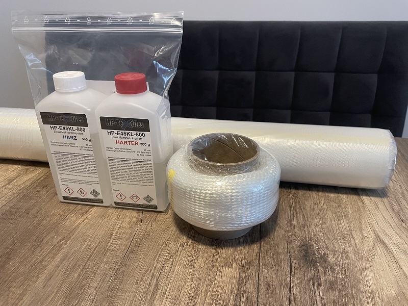

In der Zwischenzeit ist auch Gewebe und Harz angekommen.
Für die Bolt One verwende ich die Produkte von HP-Textiles.
Für das Rohr verwende ich ein Flechtschlauch 136tex
Für die Fins und Center Rings etc. verwende ich Glasgewebe 166g/m2
Epoxi-System HP-E45KL
Beim Epoxi glaube ich, dass ich zu wenig bestellt habe. Da muss ich glaub ich nochmal nach bestellen bevor ich anfange.
Schöne Grüße
Beitrag 7655963 [Alter Beitrag08. Juni 2023 um 17:53]
Für die Harzmenge kannst Du ja in etwa die Fläche berechnen, die Du laminieren möchtest, mit dem Flächengewicht und der Anzahl der Lagen (bei Dir 1, mehr brauchst Du bei den hohen Flächengewichten nicht) multiplizieren und dann nochmal mal 2. Das letzte "mal 2" weil der Faseranteil beim Handlaminat in etwa 1/3 beträgt, man kann das aber auch besser hinbekommen. Fürs erste aber ein guter Anhaltspunkt.

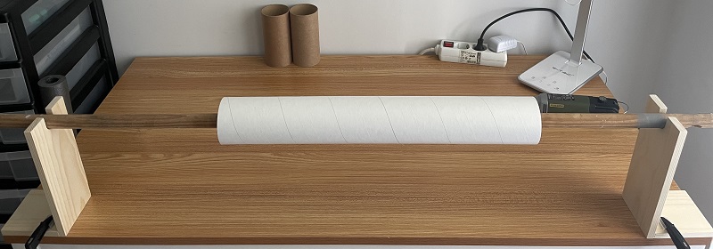

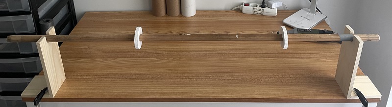

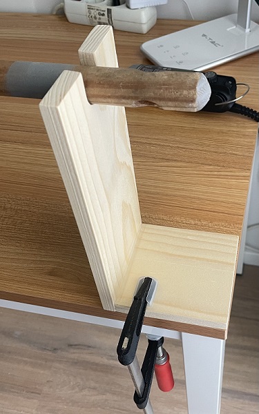

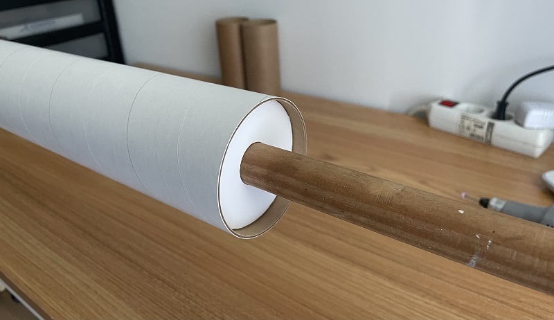

Ich habe heute eine kleine Vorrichtung für das laminieren der Rohre gebaut. Es ist jetzt nicht das Gelbe vom Ei, dass geht definitiv noch besser, aber es erfüllt seinen Zweck und man kann damit arbeiten.
Schöne Grüße
Beitrag 7656089 [Alter Beitrag18. Juni 2023 um 15:12]
Sieht doch super aus …
Sollten die L Holzwinkel nicht stabil genug sein kannst du ja einfach noch ein geschnittenes Dreick dran kleben um es ab zu stützen …
Aber das sollte alles gut funktionieren:-)
Grüße Marco
