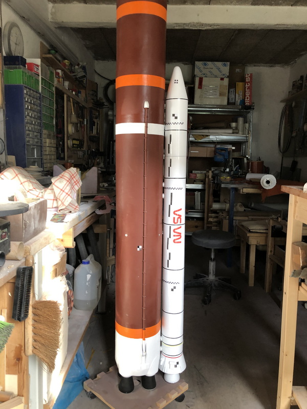

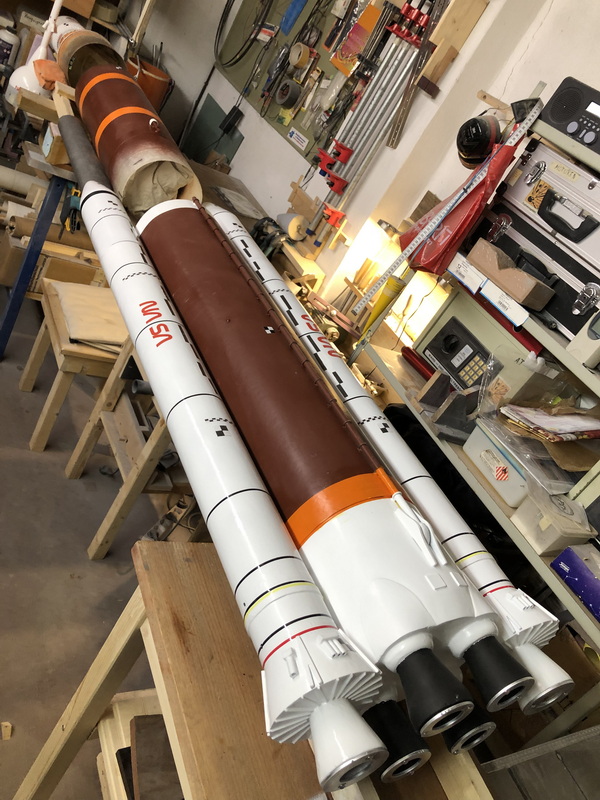

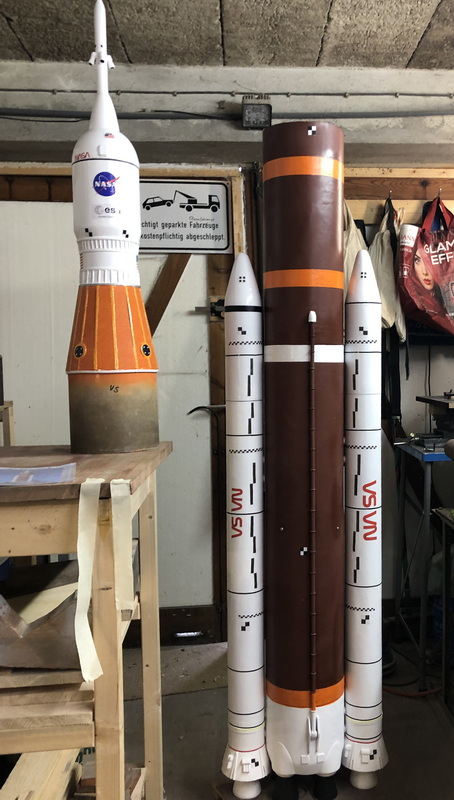

Nun ja, zu einem Scale-Wettbewerb würde ich nicht antreten wollen, zu viele Fehler Den zweiten Booster muss ich nun auch so machen. Rolli.

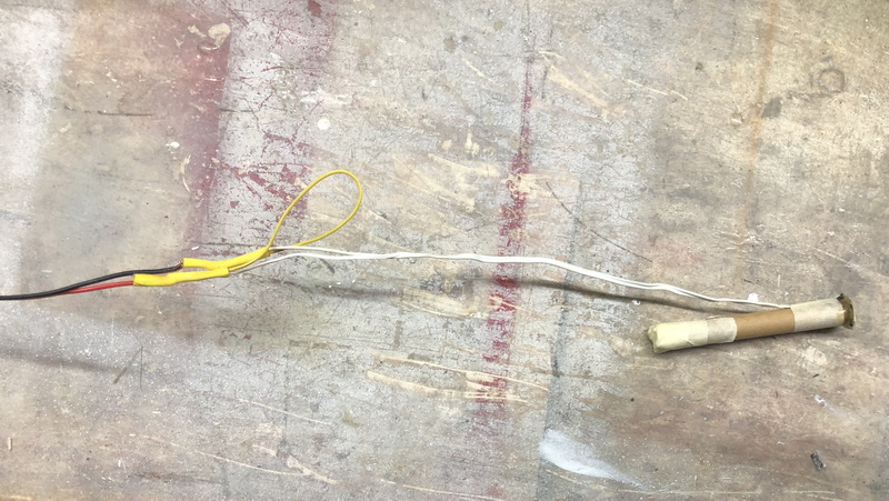

Ich habe nun angefangen die Leitungen und Stecker zu den Delayladungen zu verlegen. Da ich mich nun gegen die Klinkenbuchsen und Stecker entschieden habe, kommt hier ein aktuelles Bild.

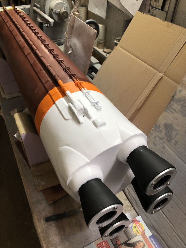

Um die elektrische Verkabelung zu den Ausstoßladungen zu installieren, musste ich mir eine Art Laffette bauen, um die Raketenteile hintereinander ablegen zu können. So werden wir es am Starttag beim Preppvorgang auch machen.

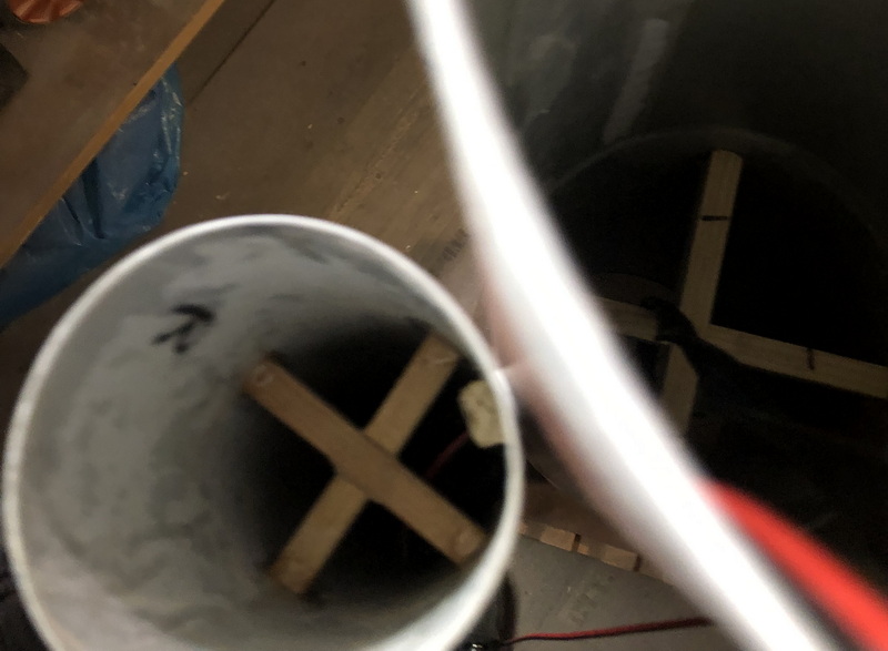

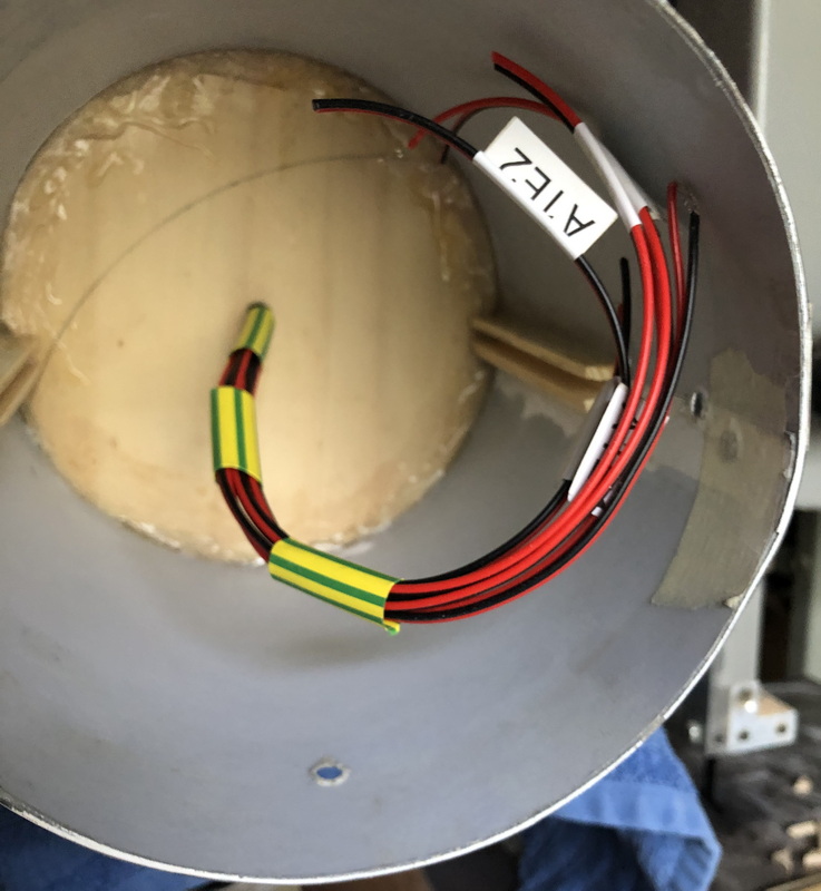

Bin mit den Verlegen der Delayladungen beschäftigt. Im Innern der Rohre habe ich noch ein "Rückhaltekreuz montiert, damit beim Start durch die Schwerkraft nicht die Fallschirmpakete bis nach unten rutschen. Die Delayladung hängt an Ihren Draht bis unten. Der Kabeldurchbruch zwischen Booster und Main-Tube wird noch verklebt und dicht gemacht. Im Innern der Main-Tube wird dann weiter verlegt bis zur Kupplung der Oberstufe, wo sich die Messingröhrchen befinden. Alle Delayladungen sind durch den gelben Daht kurzgeschlossen. Der muß vor dem Scharfschalten abgeschnitten werden.

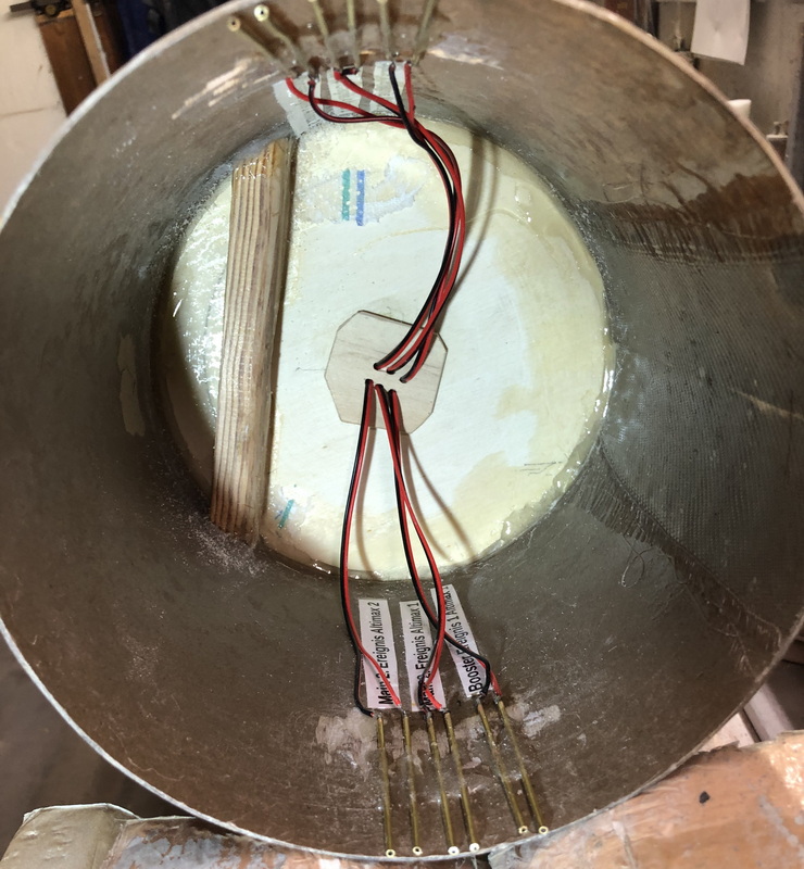

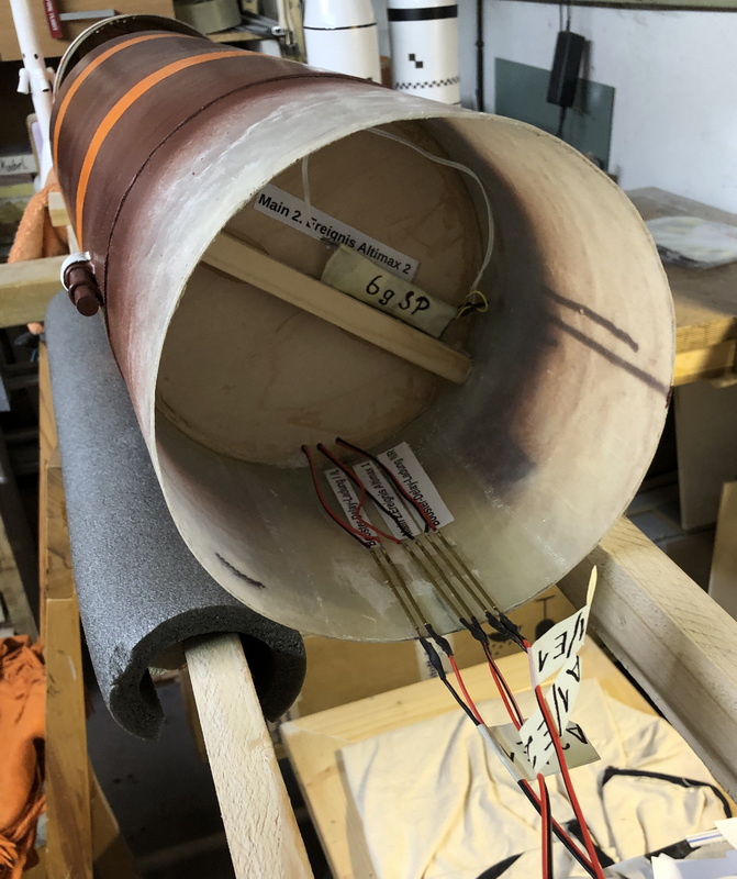

Mit den Kabelverbindungen bin ich nun fertig. Im Kuppler der CoreStage/2.Stufe Im Kuppler zur 3. Stufe, bzw. dann durch die Interim Cyrogenic Propusion Stage und weiter bis in das Service Module wo sich dann die Altimaxe befinden werden.

Bin oben im Service Module angekommen. Die Leitungen habe ich überprüft und es ist alles in Ordnung und exakt beschriftet, wo alles angeschlossen werden muss. @ Louis, das ist jetzt Deine Baustelle. Ciao, Rolli P.S. ok, die Hilfsflügel fehlen noch, will ich noch bis Jahresende schaffen.

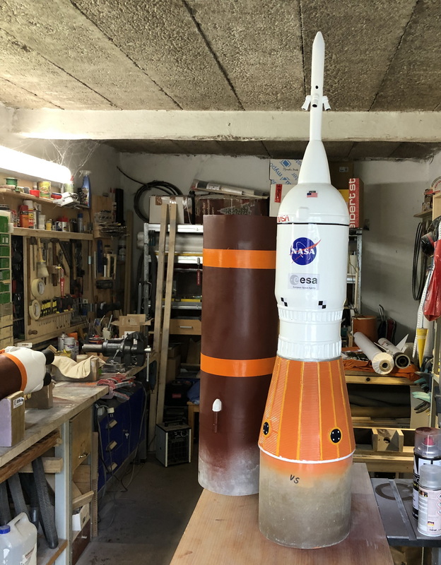

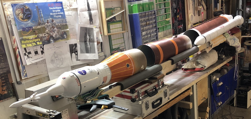

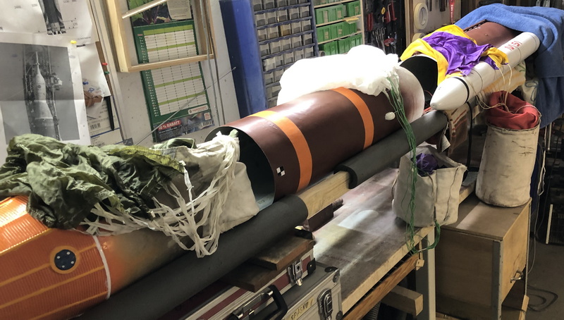

ein erster Gesamtpreppversuch nach Erstellung einer Checkliste... Auch die Fallschirme in ihren Deploymentbags und ihren Pilotschirmen sind gescheckt worden.
