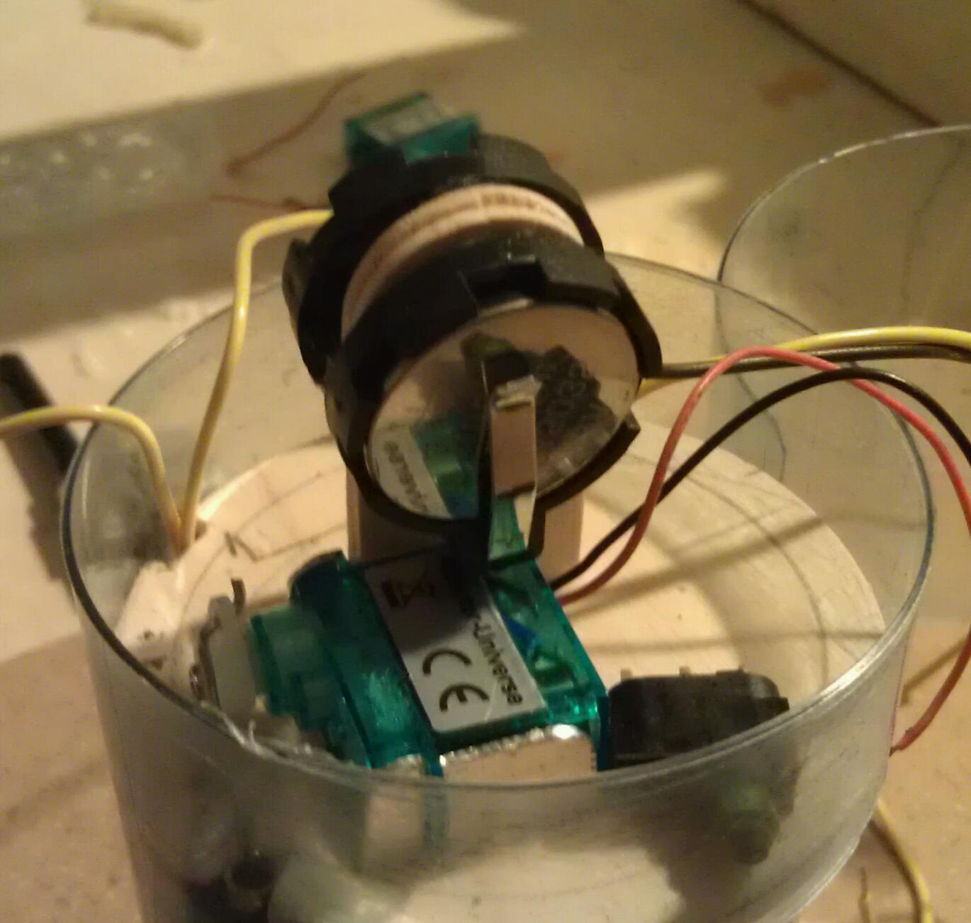

Vom Gefühl her hätte ich die Halter ja, wenn nicht senkrecht, dann mit der Feder nach oben eingebaut. Damit die Batterien durch die Beschleunigung nach unten in die Halter gedrückt werden.
Wenn ich die Halter senkrecht einbaue, dann können die Batterien eigentlich durch den hohen Rand (der ist etwas höher als die Batterien) weder nach oben noch nach unten rausrutschen.
Zudem sitzen die Batterien sehr passgenau in den Haltern.

So habe ich mir das gedacht.
@Achim ... vielleicht meintest Du das ja auch so.
Man, man, man ... in einer Flasche mit 6 cm Durchmesser ist ja wahnsinnig viel Platz.
Marcel.
Beitrag 7632419 [Alter Beitrag15. September 2014 um 10:21]
Ja, so sieht es gut aus. Wünsche Dir einen guten Start!
Achim

Der ganze Kram ist jetzt gekürzt und eingebaut.
Gesamtgewicht: 70 g
Jetzt muss ich noch einen Abreisskontakt bauen. Aktuell gucken da schon mal die beiden Drähte an der Seite raus.
