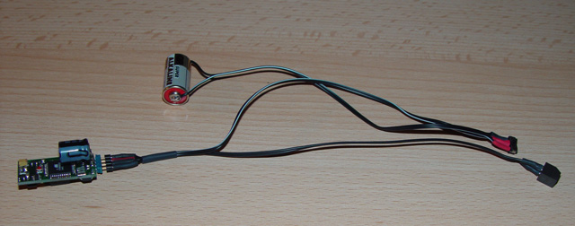

Ich habe den SALT-Anschluss nochmal nachgebaut und die Batterie auch direkt angelötet. Das funktioniert einwandfrei. Wenn die Verdrahtung stimmt, hast Du die Batterie vielleicht doch überhitzt oder sie war nicht ganz frisch (sollte neu mind. 6,2 V haben). Leider kann man auf Deinen Fotos die genaue Verdrahtung nicht nachvollziehen.

CharlyMai hat sich die Bilder auch mal angeschaut im Chat und ich hab ihm die Schaltung erklärt, es müsste eigentlich alels funktionieren. Morgen bau ich mir so einen Batteriehalter und dann sind die Batterien als Fehlerquelle auch ausgemerzt.
Das Lötzinn hat nicht an den Polen der Batterie gehaftete, auch nicht nach anschleifen, deswegen kann es schon sein, das sie beim löten zu heiß geworden ist. mfg Kai P.S. Zur vollständigkeit einmal die Beschaltung des Schalters (lol) Rot außen geht zur Batterie Rot in der Mitte zum Salt. Braun(Batterie) und Schwarz(Salt) außen an einem Pin zusammen |

so nach langem probieren hat es nun entgültig geklappt mit dem Höhenmesser!

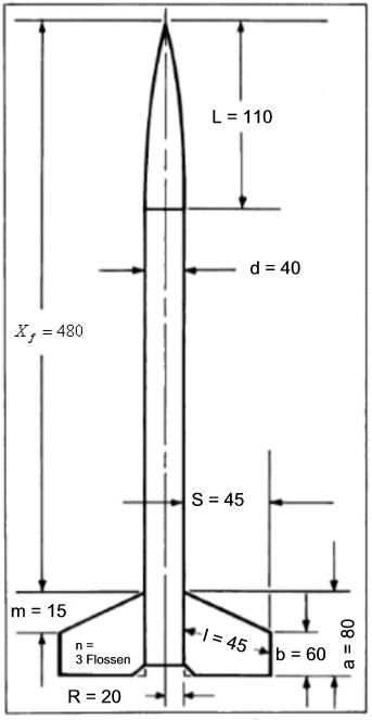

Es lag wohl an der überhitzen Batterie, Danke an dieser Stelle nochmal an Andreas für den Tipp, zu Hause zum testen hab ich D Zellen genommen, die überhitzen natürlich nicht sofort beim löten. Nun muss ich nur noch möglichst genau den cw Wert wissen, und Peter hat ja mal das angebot gemacht, das er diesen aus der Salt datei und den Abmessungen zurückrechnen könnte. Ich muss nur wissen welche Abmessungen das sind. Unten häng ich mal die an, die für die Druckpunktbestimmung nach Barrowman nötig sind, da ist bestimmt das wichtigste dabei. Vielen Danke nochmal an Alle ! Ein super Forum ist das hier. mfg Kai |

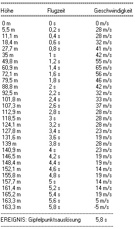

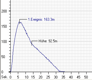

gern geschehen !Ich habe gleich mal die Alti-Datei angesehen und ein paar Screenshots gemacht. Sieht fast aus wie eine Zweistufenbergung! Du solltest vielleicht noch das Gewicht der Rakete angeben. Gruß Andreas |

das Gewicht Betrug startfertig 173 Gramm es war auch eine Zweistufenbergung ![]() Ich hab vorher mehrere Testflüge gemacht um auszuprobieren, ob ich den Fallschirm besser im oberen oder unteren Rohr platzieren sollte. Dabei hat sich herausgestellt, das wenn ich den Fallschirm in das untere Rohre packe dieser sofort beim Motorausstoß raus kommt. Hierbei ist die Rakete verhältnissmässig weit abgetrieben. Wenn ich den Fallschirm ins obere Rohr schiebe, dauert es nach Trennung der Rakete eine Zeit bis dieser durch das untere Rohr hinausgezogen wird. dadurch geht der Fallschirm erst weit nach dem Gipfelpunkt auf und Treibt nicht so weit ab. Hab also eine Zwei-Stufenbergung, erst Taumelbergung, dann Fallschirm mfg Kai |
