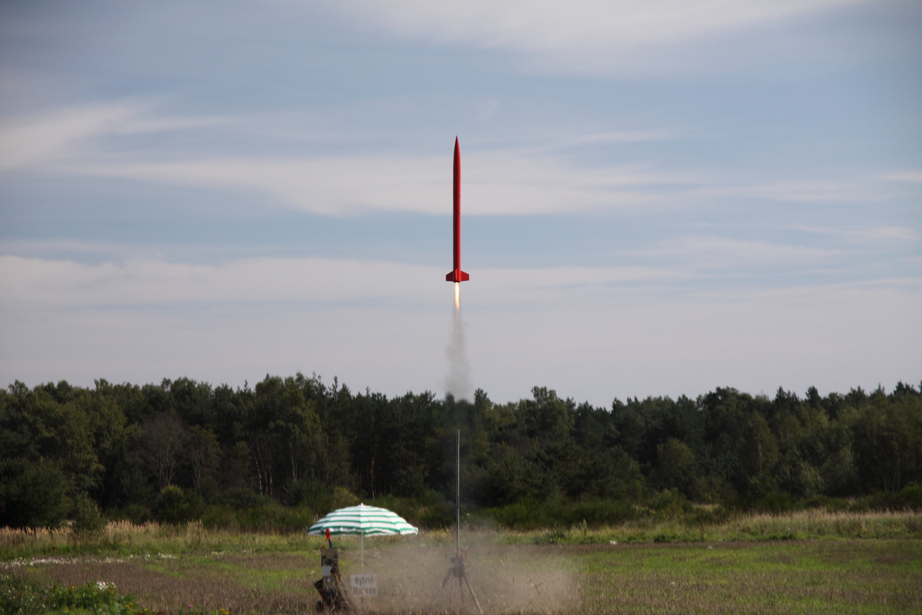

Und ab geht die Post....smile

Was hast du für einen Schlauchdurchmesser am GSE? Sieht relativ dick aus.
Ich habe bei mir mal ausgerechnet, wieviel N2O im Schlauch pro Start verloren geht. Das ist doch einiges, bin dann auch von 10m auf 5m Stahlflex runter. Demnächst baue ich noch ein Ventil an die Schnellkupplung an der Rampe, damit das N2O im Schlauch nicht verloren geht.

Hallo Fabian,
ich verwende 3 Meter Stahlflexschlauch mit einem Innendurchmesser von 6mm von meinem
GSE bis zur Rampe. Die Verluste an N2O beim Start durch den Betankungsschlauch sind also vertretbar...wink !
Die Komplette Verrohrung des GSE besteht ebenfalls aus 6mm Edelstahlrohr.
