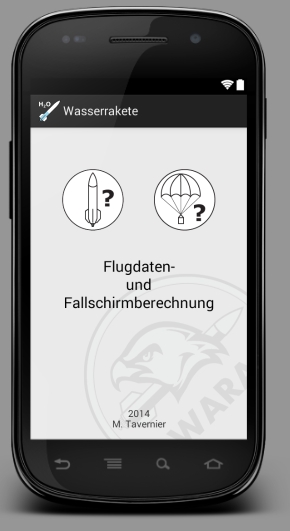

in letzter Zeit habe ich mehr Zeit am PC als an der Werkbank verbracht.
Ein Programm zur Berechnung der Flugdaten einer Wasserrakete hat ja fast jeder.
Ich habe mir gedacht, so ein Tool wäre doch auch auf dem Handy ganz nützlich.
Also habe ich diverse Facharbeiten studiert und mich mit einigen der Verfasser in Verbindung gesetzt.
Meine erste Berechnung erfolgte in Excel mit VBA.
Dann Java lernen, den Quellcode von VBA in Android Studio übernehmen und umschreiben.

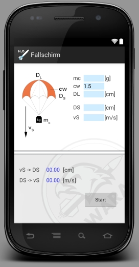

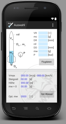

Das Ergebis ist jetzt eine App, mit der die Flugdaten einer Wasserrakete berechnet werden. Zusätzlich habe ich noch eine Fallschirmberechnung integriert.
Getestet habe ich die App auf einem HTC 4" Handy mit Android 4.0.3
Da die App von mir nicht auf anderen Geräten und auf mögliche Fehler getestet wurde, erfolgt die Installation auf eigenes Risiko.
Abschließend, vielen Dank an Herrn P. Scheuermann, Herrn S. Köberle und Herrn Dr. C. Strutz.

Für die nächste Version habe ich auf der ToDo Liste noch die Darstellung der Flugkurven, eine einfache Raketenverwaltung und die Unterstützung von weiteren Fallschirmtypen.

Es gibt eine neue Version.
Jetzt kann der Verlauf der Flughöhe und der Geschwindigkeit in einer Grafik angezeigt werden.

von der App gibt es eine neue Version (Beta 1.5 - Stand 01.02.2015).
Änderungen/Neuheiten:
- Optimierung der Berechnungen (schneller/stabiler).
- Flugdatenberechnung: Beispielwerte in den Eingabefeldern (können direkt überschrieben werden).
Zeiten bei den Berechnungen im Vergleich:
Beispieldaten 1
Volumen Rakete: 7 Liter
Gewicht Rakete: 1000 g
Durchmesser Rakete: 80 mm
cw Wert: 0.3
Durchmesser Düse: 15 mm
Masse Wasser: 3000 g
Startdruck: 14 Bar
Berechnung opt. Wassermenge:
Version 1.4: 120 Sekunden
Version 1.5: 45 Sekunden
Berechnung der Flugdaten:
Version 1.4: 15 Sekunden
Version 1.5: 6 Sekunden
