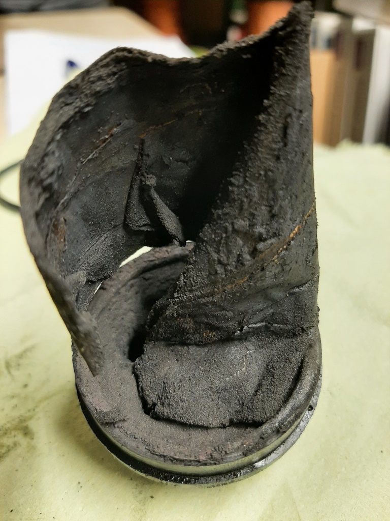

Was, wenn so ein Brocken im Ofenrohr steckenbleibt? Es reichen ja kurze Momente, um schädlichen Überdruck zu erzeugen. Ob das bei einer großen Öffnung unwahrscheinlicher ist als bei 7 kleineren?
Das ist wohl eher ein Linerproblem, das nicht sein darf, aber kein Düsenproblem.

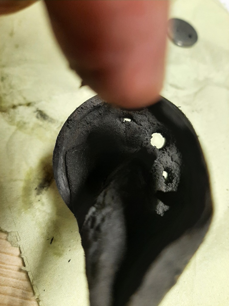

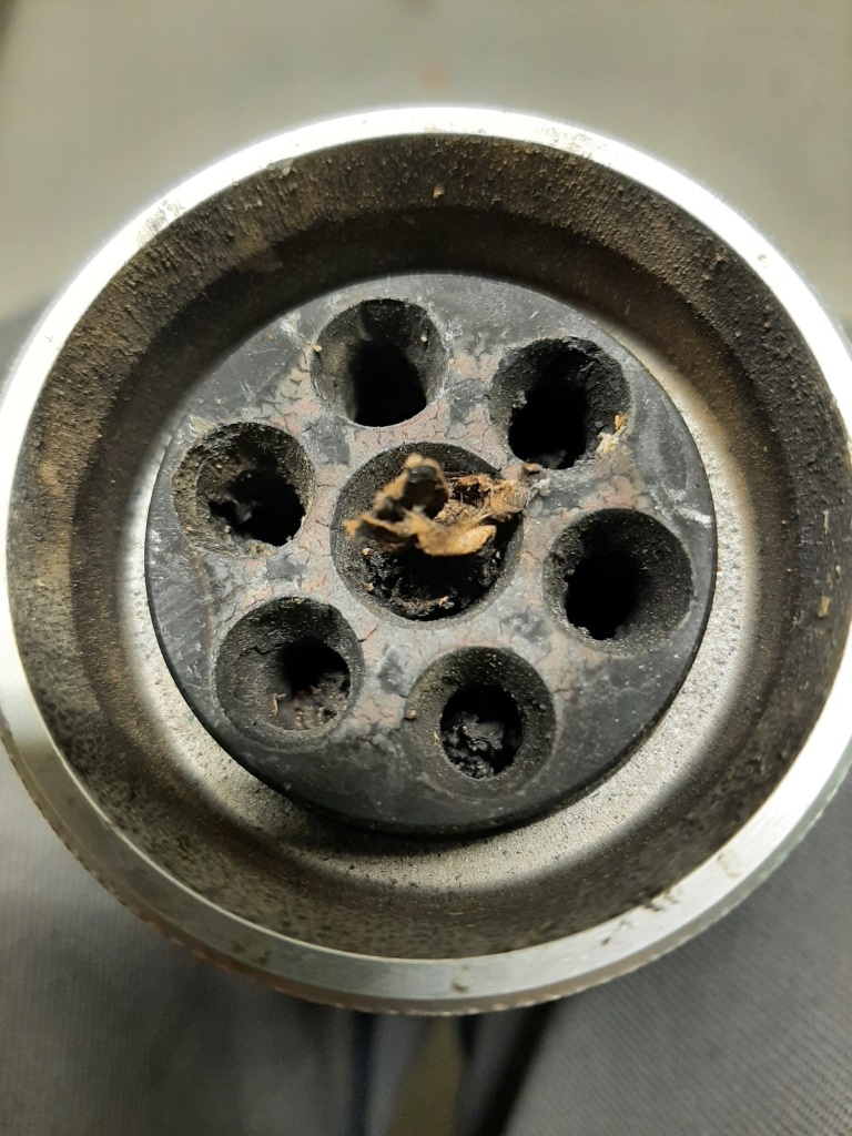

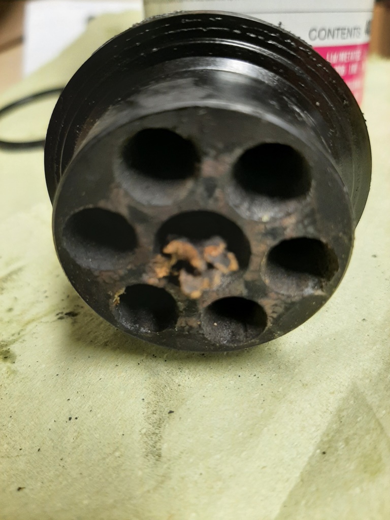

Eigentlich waren somit nur noch 3 Düsenlöcher ( von 7) aktiv...
Hatte jemand anderes sowas auch schon mal ?
Was hätte da noch passieren können.....?

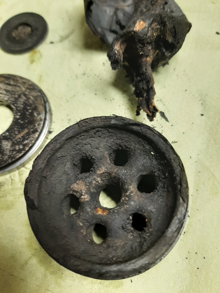

Bei den neueren AT-K1100 Reloads kommt jetzt übrigens keine Medusadüse sondern eine mit nur einer recht großen
"Mitteldüse" zum Einsatz !
Aerotech hat also offenbar die Problematik erkannt
