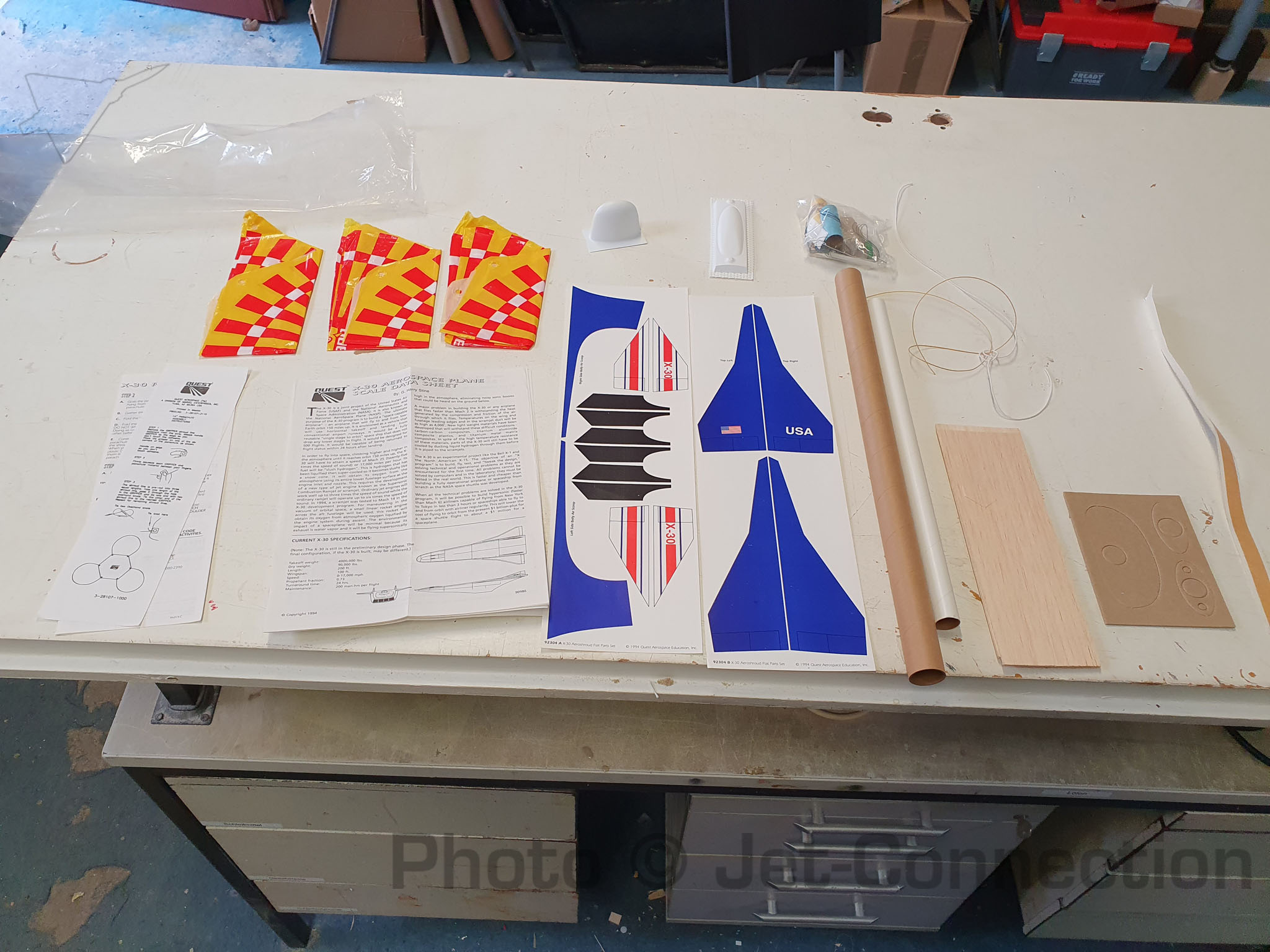

Eines von diesen Präsenten ist die Quest X-30 mit der ich begonnen habe. Ein schicker Bausatz der fast von alleine zusammenfällt.

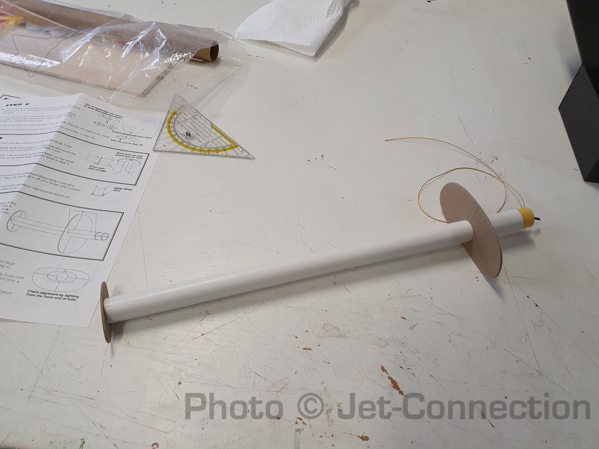

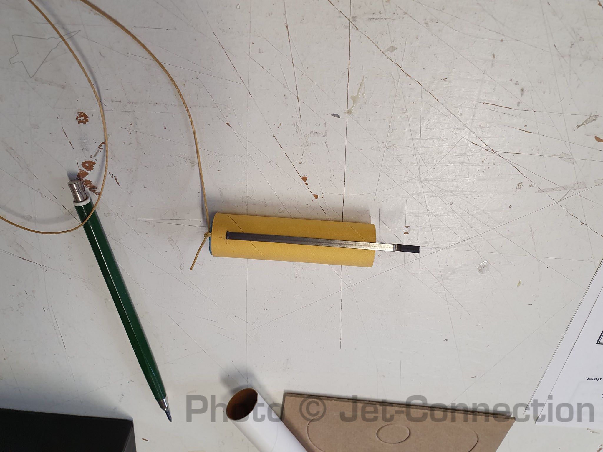

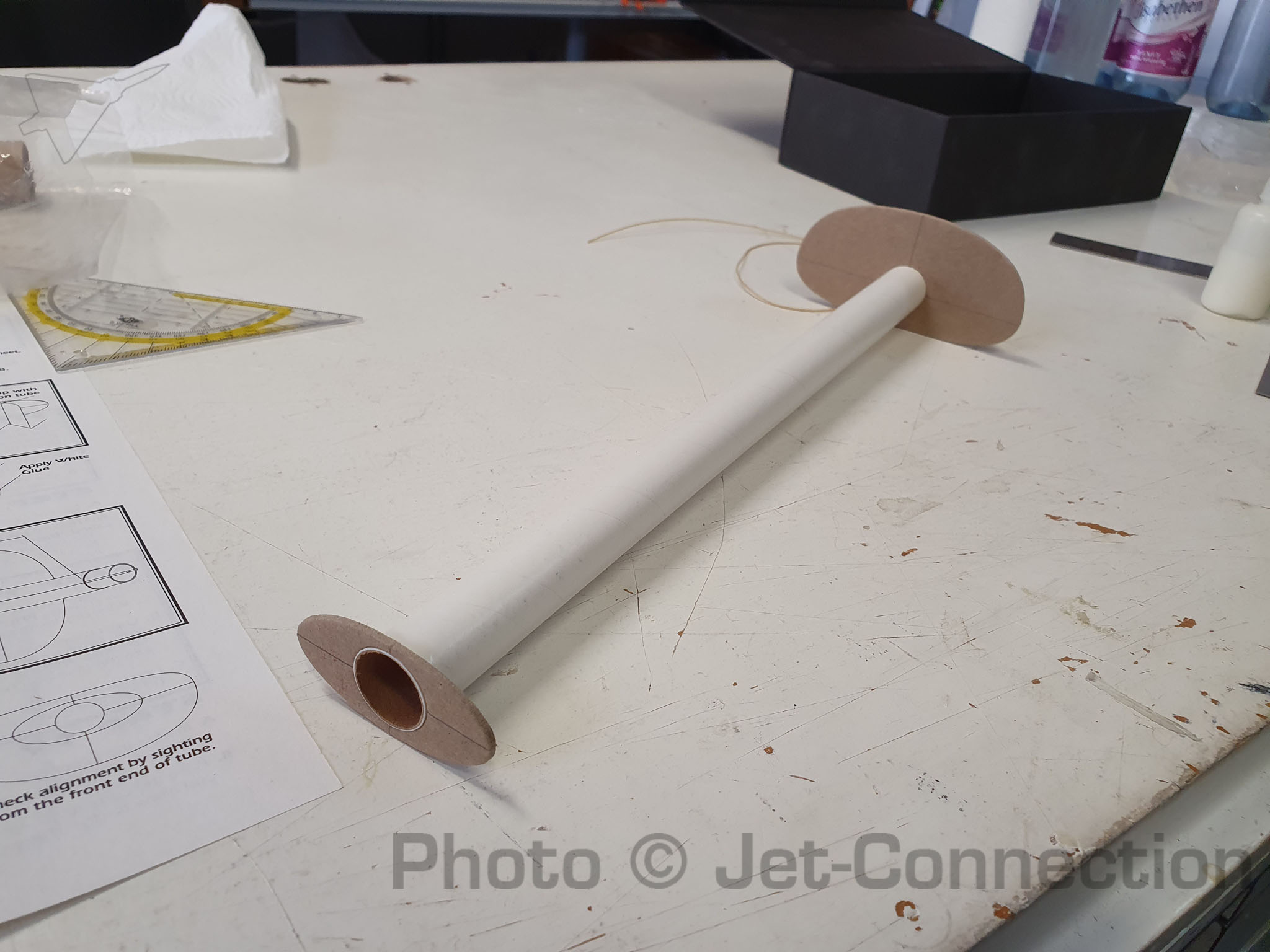

Es begann wie fast immer mit der Motorhalterung:

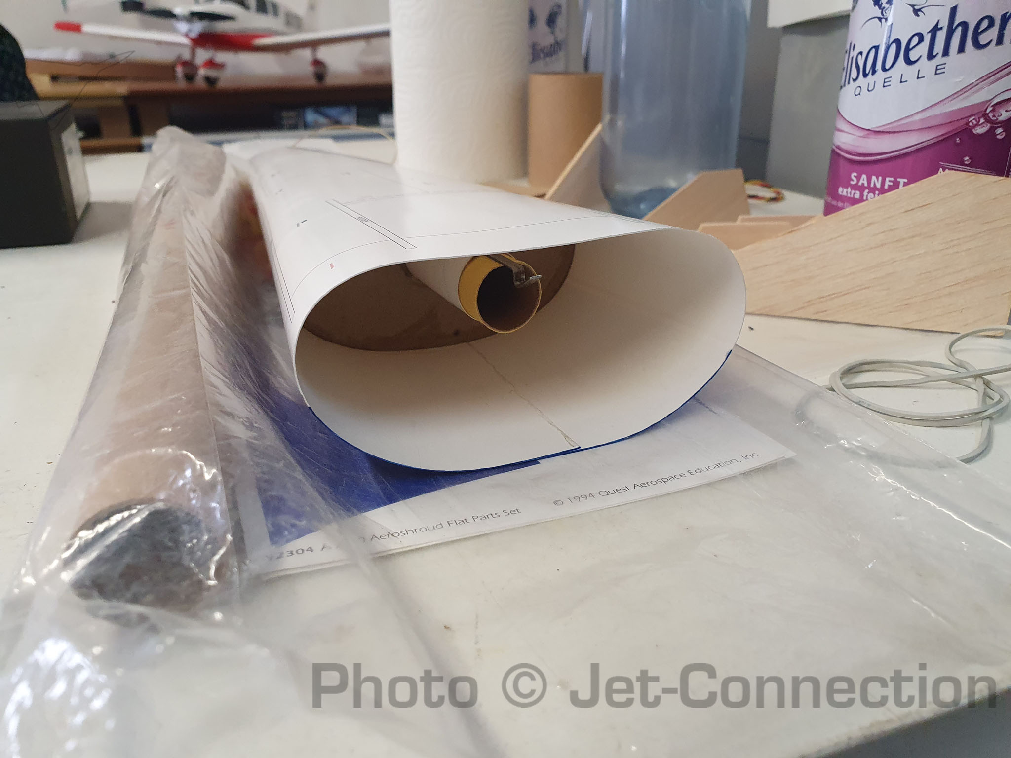

Zwei Spanten auf der Hauptröhre ergeben nachher dann den Sitz für die Aussenhülle die aus vorgedrucktem Karton besteht:

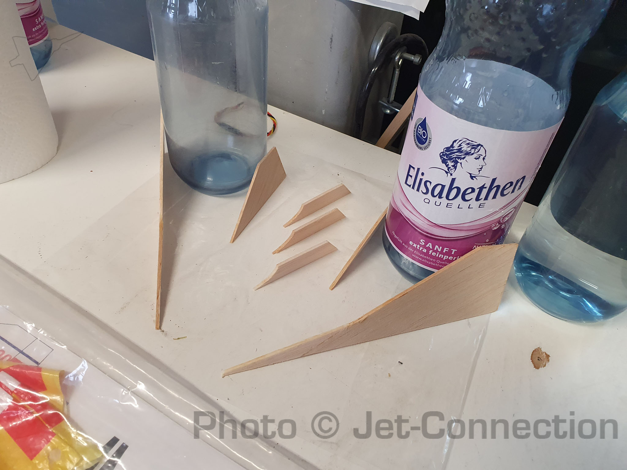

Die Flächen werden aus mehreren Teilen zusammengeleimt:

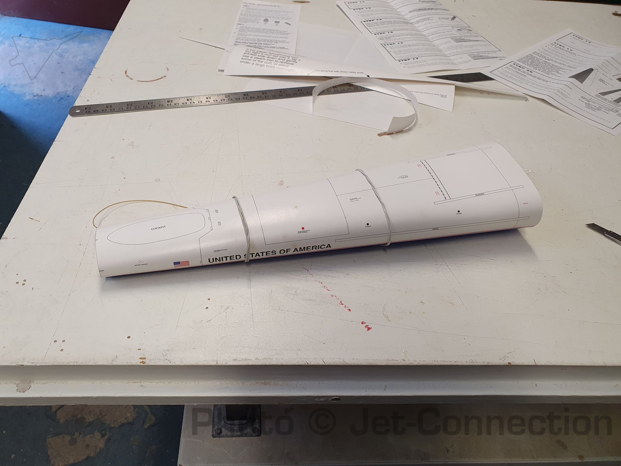

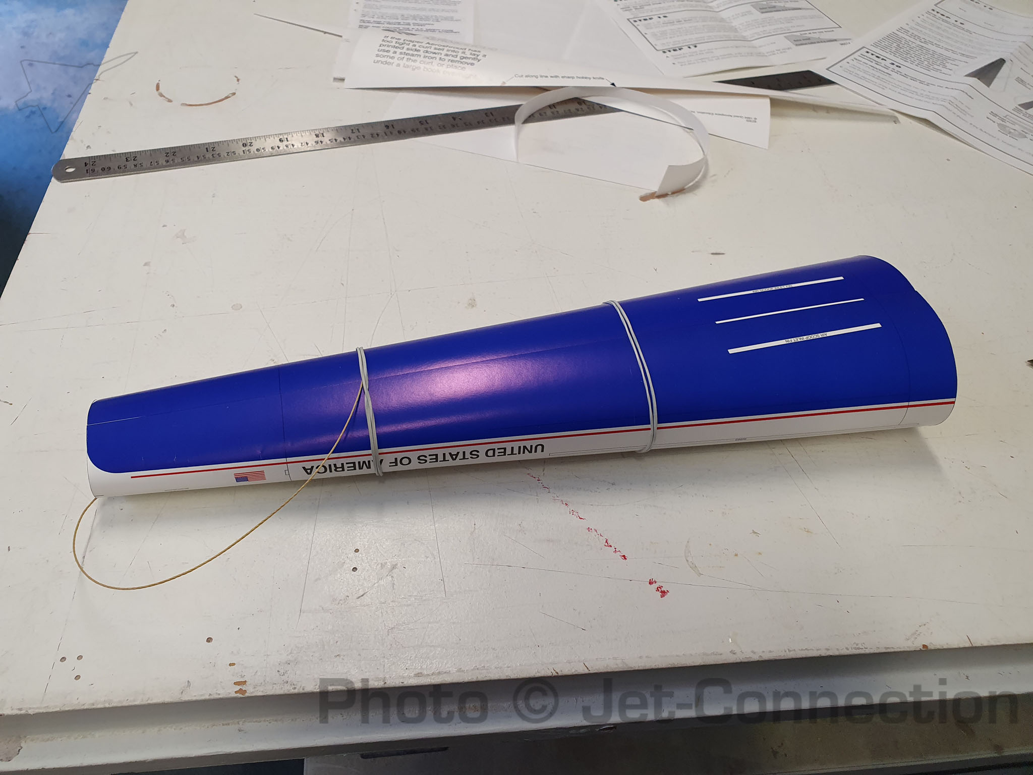

und die Hülle 2 Tage lang über dem Spantengerüst vorgeformt:

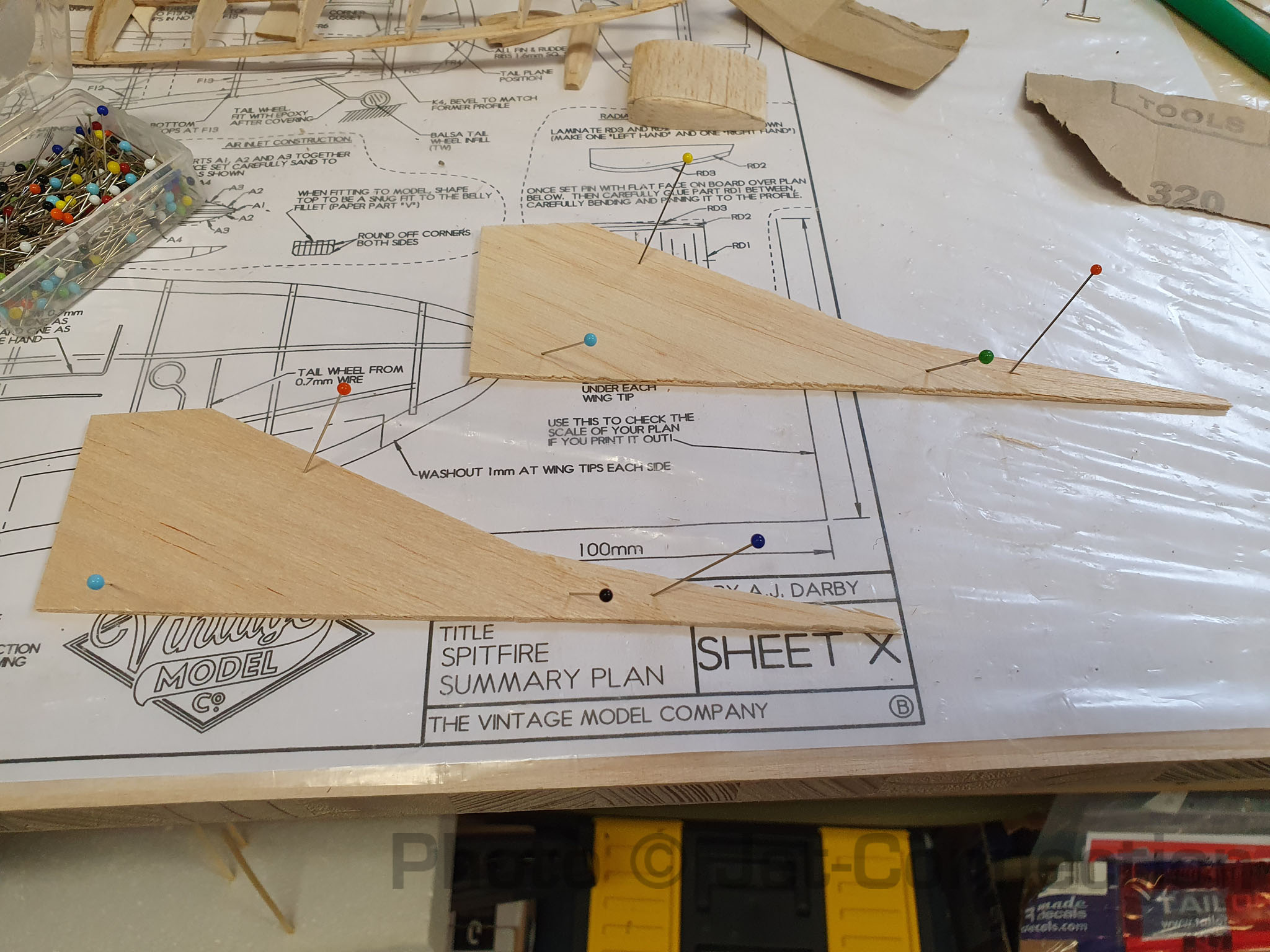

Die Kanten der Flächen werden mehrfach mit Porenfüller behandelt. Diese werden später gefärbt und die Flächen mit farbig bedrucktem Karton verstärkt:

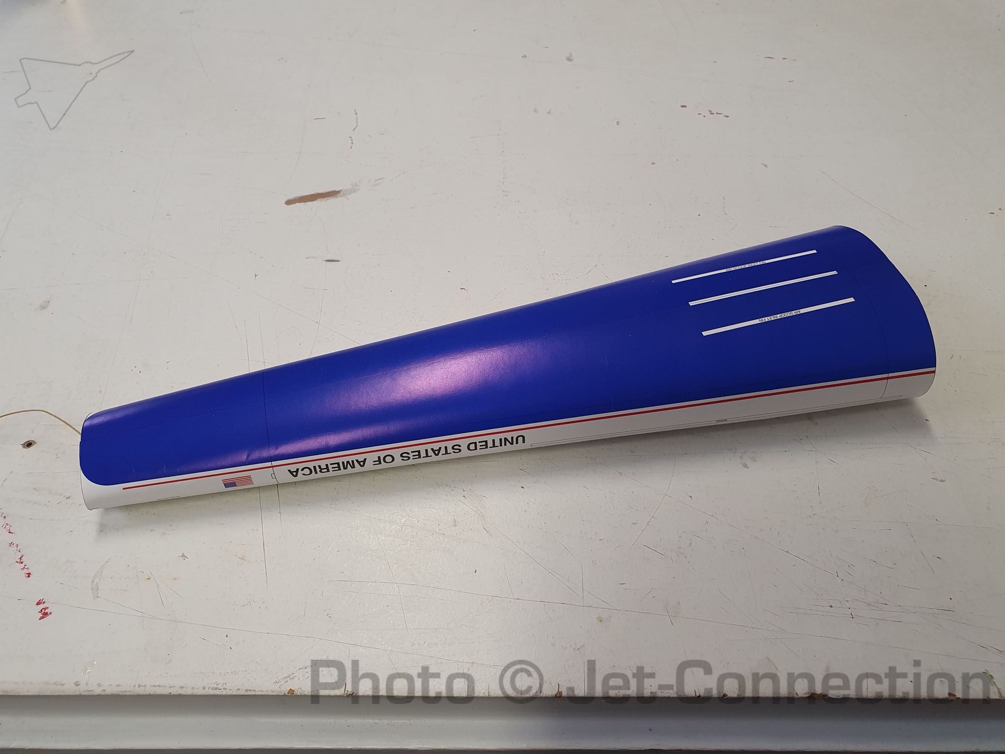

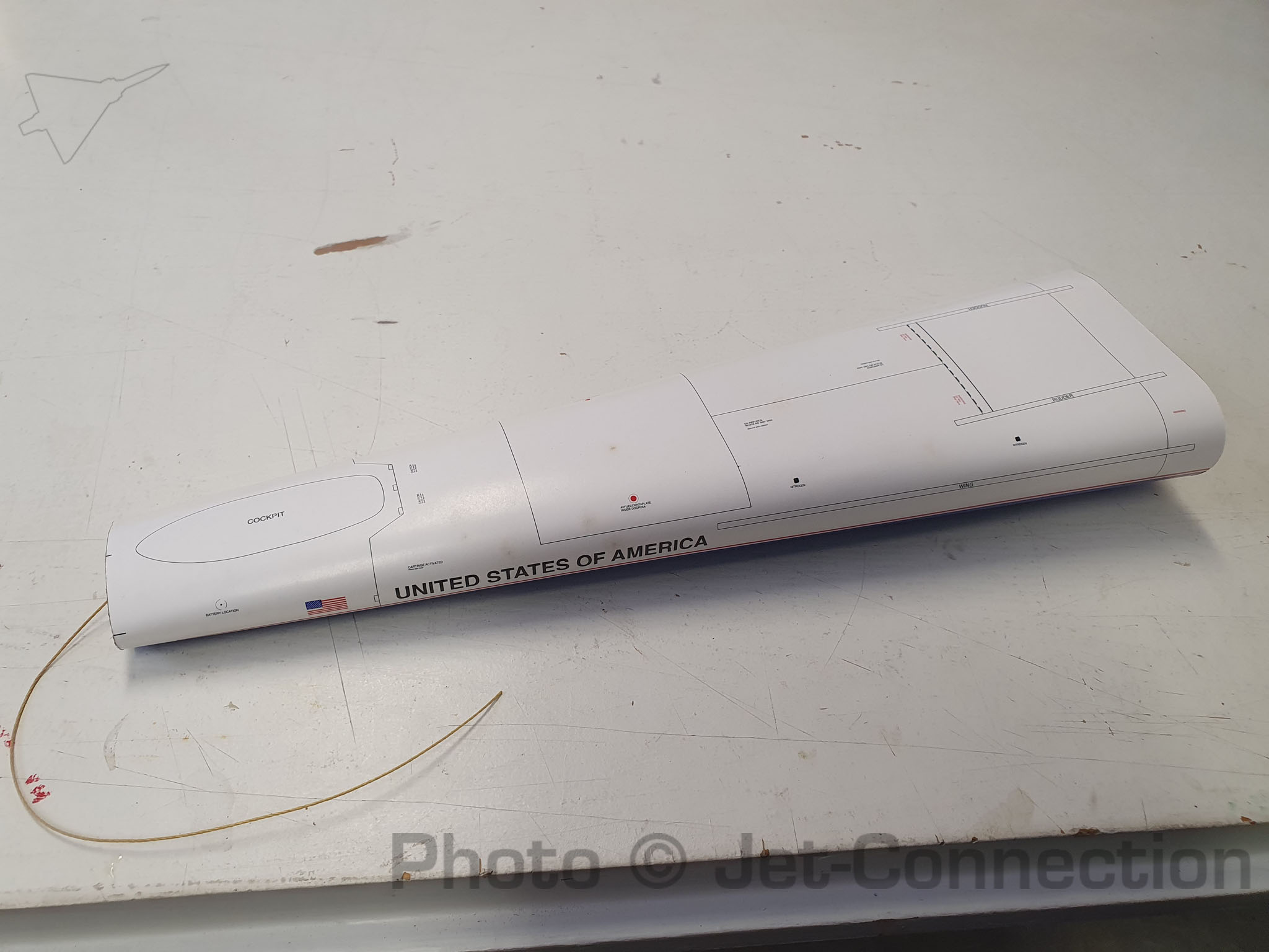

Stand jetzt sitzt die Aussenhülle an Ihrem Platz und ist verklebt. Diesmal nicht mit Leim sondern mit Uhu hart, da dieser das Papier nicht aufweicht.
