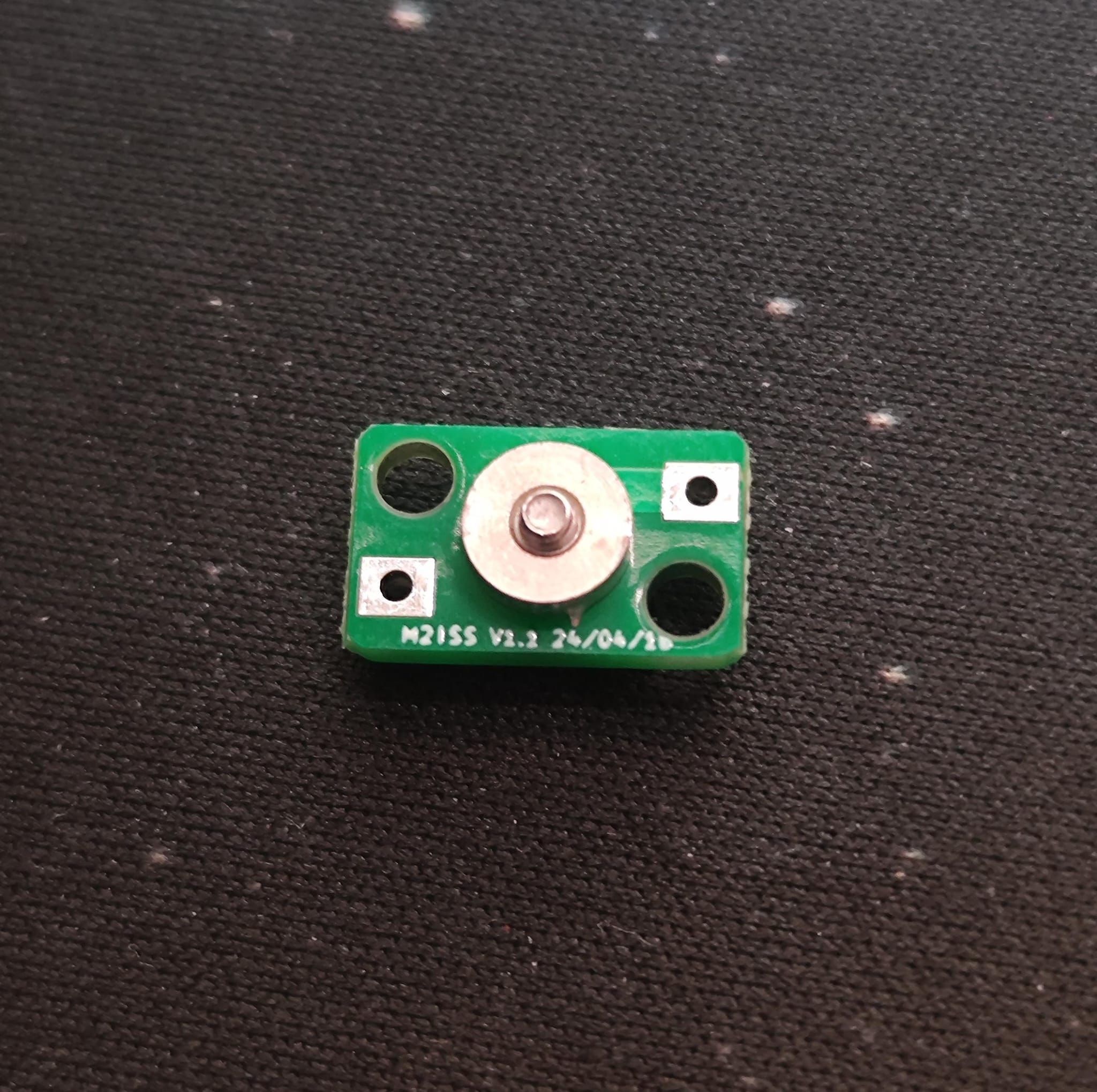

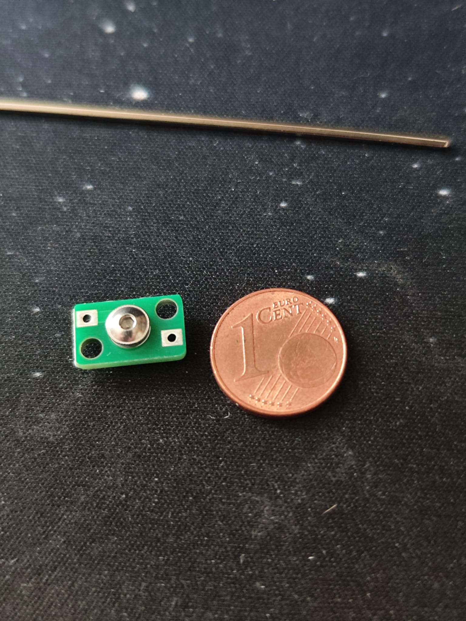

Marco und ich haben vor langer Zeit mal über Screwswitches gesprochen, bisschen getüftelt, Teile gesucht, ich habe was entworfen, wir haben diskutiert, ich habe teile bestellt, Platinen fertigen lassen und herausgekommen ist dabei wohl ein kleiner, wenn nicht sogar der kleinste Screw Switch überhaupt für Modellraketen:
Der Aufbau ist eigentlich ganz simpel: 2-Seitiges PCB, auf einer Seite wird eine Mutter aufgelötet, von der anderen Seite kommt eine Schraube und schließt über Gewinde und Schraubenkopf den Stromkreis. Meine ersten Tests haben gezeigt, dass mit einer halben Umdrehung der Stromkreis sicher geschlossen und geöffnet werden kann.
In Kombination mit einer gedruckten Abdeckung mit Konus soll dann auch das Inbus sicher ans Ziel geleitet werden und den Verlust der Schraube verhindern.
Da JLCPCB immer eine Mindestabnahmemenge hat und ich Schrauben und Muttern für mich auch nicht einzeln gekauft habe, liegen hier noch ein Haufen Platinen rum und eine Hand voll Muttern und Schrauben. Wer für einen kleinen Obolus Interesse an einem Screwswitch hat kann mich dazu gerne anschreiben.
