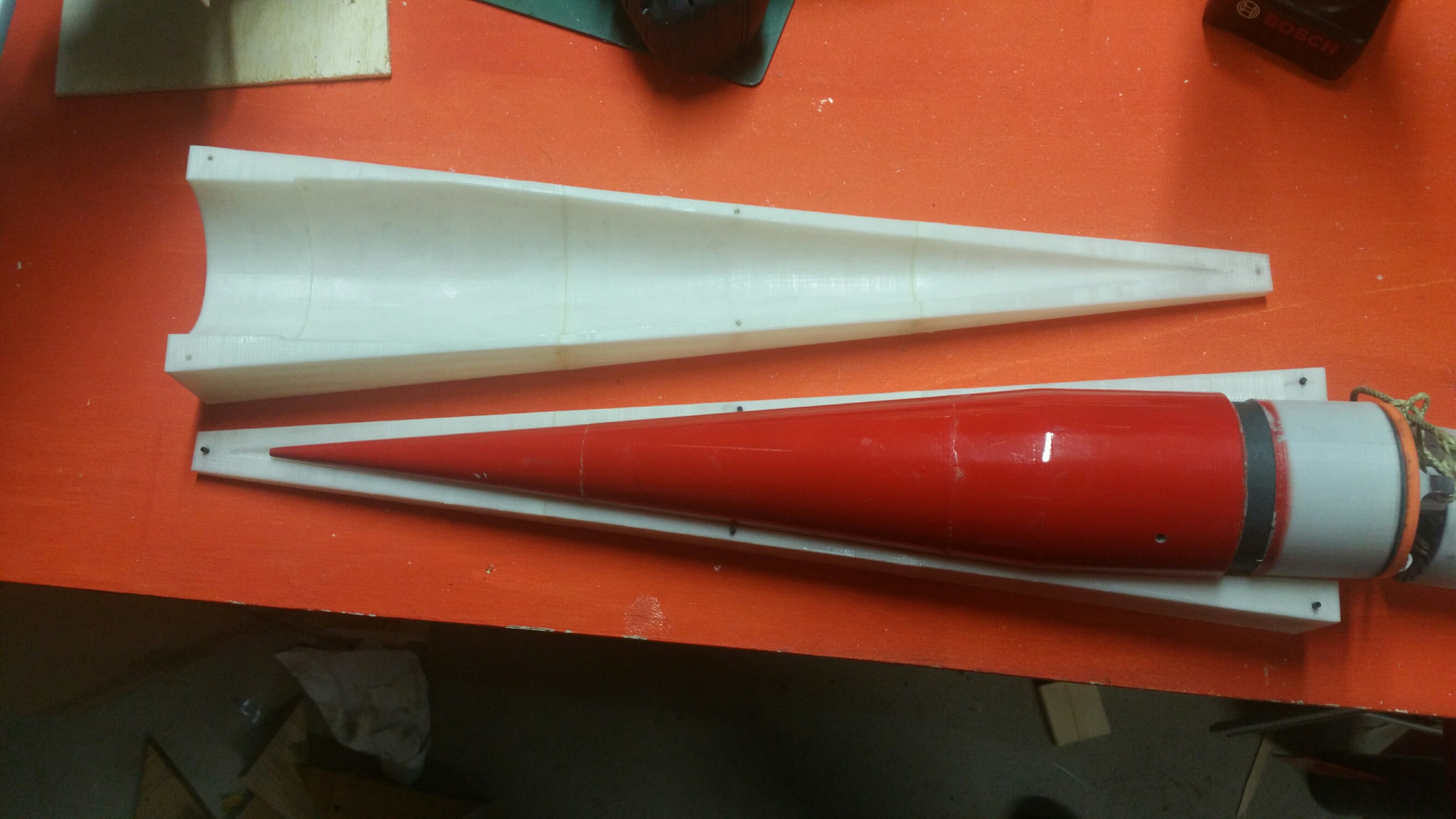

Beitrag 7646480 [Alter Beitrag14. April 2020 um 12:03]
hier erkennt man die Passstifte. In den zusammengeklebten Segmenten stecken die gleichen Pinne.
Die rote Spitze ist übrigens die Urform und noch direkt gedruckt. Nicht sehr haltbar, wie man an den Klebestellen erkennen kann.
Geändert von RalfB am 14. April 2020 um 12:05
