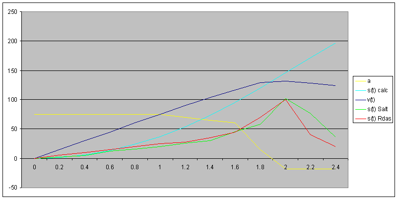

Eine Frage hätte ich noch. Hast Du eine Idee warum im Falle von Dany's Kurve die Daten von SALT und RDAS bis zur Anomalie praktisch deckungsgleich verlaufen, danach aber eine Art Phasenverschiebung zu beobachten ist?
Ist es denkbar, dass der Salt im Falle eines Ereignisses einen Messpunkt verschluckt?
Wenn man nämlich nach der Anomalie die SALT Kurve um 0.2 Sekunden nach rechts verschiebt besteht wieder Deckung mit dem RDAS.
Im Moment ist das für mich die plausibelste bzw. einzige Erklärung (und nur um das gleich vorweg genommen zu haben nichts was den SALT unzuverlässig machen würde).

ich muss die Daten noch ein wenig aufbereiten wenn ich die Zeit dazu finde, unter anderem noch die inertiale Höhe dazu rechnen. Dieser kleine Ausschnitt ist ein wenig entstellend. Bei der Betrachtung der gesamten Kurve sieht es danach aus als ob der SALT um so ca. 100-150ms zu spät den Start erkannt hat. Für einen reinen Barometer der alle 200ms samplet ist das ein besserer Wert als ich erwartet habe. Wenn man dass berücksichtigt decken sich die Kurven besser.
Da bei 200ms die Peaks nicht detailliert aufgelöst werden darf man auch nicht vergessen dass der Peak nicht genau dort ist wo man ihn mit seiner intuitiven Wahrnehmung vermuten würde. Der Plot ist, verstärkt durch die lineare Interpolation, ein wenig irreführend.
Außerdem unterscheiden sich die beiden Höhenmesser ein wenig in der Kalibrierung.
Ich muss das nochmal ein wenig überarbeiten, dann poste ich die Daten in einer aussagekräftigeren Form.
Das sehe ich nicht so. Für die ersten zwei Sekunden laufen die Kurven absolut deckungsgleich.
Im Bereich 0-1.8 Sekunden hat es keine Peaks, aber die Kurven sind völlig deckungsgleich...
Zudem geht der von Dir beschriebene Effekt in die falsche Richtung
Würde man die Kurve um 0.2 Sekunden verschieben würde es in meinen Augen viel weniger genau passen.
Das ist das zweite was ich nicht verstehe: Im Zeitraum von 0-1.8 Sekunden lesen die Sensoren in einem Druckbereich von 0-100m völlig deckungsgleich.
Im Zeitraum nach 2.6 Sekunden sind wir aber immer noch im selben Druckbereich, das heisst die Kalibrierungsunterschiede (welche am Gipfelpunkt zum Tragen kommen) spielen keine Rolle.
Nach allen Regeln der Logik müssten demzufolge die Kurven mindestens im Bereich 2.6-3.2 Sekunden immer noch deckungsgleich sein.
Da spielt meiner Meinung nach ein anderer Effekt mit.
Das Aufbereiten kannst Du Dir sparen, ich habe das im Rahmen der Untersuchung von Dany's Bull Puppy schon gemacht.
http://www.eurocketry.org/forum/german/viewtopic.php?t=816
(hier noch die Grafik für diejenigen die keinen Account haben (wollen)smile
