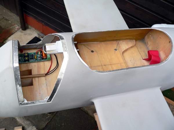

Nun, ich muß erst mal sagen, dass dieses Experiment am Ende einer Reihe von Versuchsflügen stehen wird.
Es muß ja erst mal sicher sein, wie die Natter fliegt.
Beim ersten Flug soll der Fallschirm am Gipfelpunkt kommen, oder knapp danach. Ich will da wissen ob die Nase senkrecht nach unten zeigt.
Die Zeit wird gemessen. Den Rest kann man dann berechnen.
Zu deinen Fragen MKone, die Natter fliegt im Sturzflug nach unten, die Strömung liegt an, sie fliegt sozusagen stabil, der BC ist so eingebaut, dass er durch den Schwerpunkt zielt. Die Geschwindigkeit soll natürlich nicht bis Null abgebremst werden wink
Die Auslösung geschieht ganz simpel mit einem Doppeltimer. Erste Zündung BC, zweite Zündung (1 s später) Fallschirm.

Aber es gibt in Punkto Luftdrucksensor in meinem Fall die Schwierigkeit, dass der Fallschirm durch die pyromechanische Auslösefunktion welche sich ja im "Elektronikraum/Pilotenkanzel" befindet ab diesen Punk erheblich gestört werden wird ???
Also, die simpelste und sicherste Methode ist da doch meiner Meinung ein bewährter Timer.

He Andy, du hast schon recht, dass der SALT das optimale für mein Experiment wäre.
Ich habe mir auch schon überlegt, die Pilotenkanzel hermetisch von dem Pyromechanismus abzuteilen. Platzmäßig wäre das kein Problem.
Der Timer wird dann ein reduntantes Backupsystem.
Aber auch ein Dentamag könnte hilfreich sein den Gipfelpunkt zu erkennen, dann den Timer schalten.

Ich würde gern noch eine Sicherheit einbauen, dass das Bremstriebwerk nur gezündet wird, wenn das Modell eine zuvor festgelegte Höhe erreicht hat. Ob das der SALT kann, weiß ich leider nicht.
Beitrag 59759 [Alter Beitrag29. Oktober 2004 um 13:54]
das würde gehen. Du mußt nur den Zünder des SAlt für das Bremstriebwerk mit einem Timer koppeln. Erst wenn eine gewisse Zeit im Steigflug vollbracht wurde wird der Zünder von einem Relay scharf gemacht. Der Timer wird durch ein DM gestoppt.

Richtig Neil, habe dich verstanden. So müße gewährleiste sein, dass der BC nicht unter einer bestimmten Höhe gezündet wird. Den DM braucht man dann eigentlich gar nicht, oder?
Hermetisches Abteil in der Pilotenkanzel, Luftzugang von außen ist logo.
Ciao, Rolli. Bin für jeden Hinweis zu haben.

Du mußt doch wissen das der Gipfelpunkt hoch genug ist. Wenn du sagst, das 10 Sekunden hoch genug ist, baust du einen Timer der nach 10 Sekunden das Relay schließt. Der DM stoppt aber den Timer vorher, so das dieser nicht mehr bis 10 zählen kann. Somit wird nie das Relay geschlossen welches den BC scharf schaltet.
Was willst du machen wenn der Bc nicht angeht und die Rakete auf dem Weg nach unten ist? Dimensionierst du den Schirm so das er denoch hält?
Beiträge: 3072
Beitrag 59773 [Alter Beitrag29. Oktober 2004 um 17:39]
Ich denke dass am Wichtigsten ist, dass der SALT nicht vor meinetwegen 10s den BC zündet, den Fallschirm soll er ja rausschmeißen auch wenn in dem Fall die Flugbahn niedriger ist und da ist dann der Impuls für die BC-Zündung schon vorbei.
Ja, ich habe doch so eine Schockbandbremse eingebaut, das Schockband (2cm breites Gurtband) wird auf 3m durch zwei Schlitze im Rumpf und über eine Kante, ähnlich wie eine Umlenkrolle gezogen. Das bremst. Habe es probiert.

der SALT3 ist in der Lage, den Gipfelpunkt zu erkennen und Zünder1 kurz danach zu zünden und Zünder2 entweder auf einer voreingestellten Höhe oder bei überschreiten einer voreingestellten Fallgeschwindigkeit (Variometerfunktion) oder nach Ablauf einer bestimmten Zeit (Timerfunktion) zu zünden. Die Betonung liegt dabei auf "oder". Diese Möglichkeiten stehen Dir zur Verfügung. Das ganze mit Timern und/oder Dentamag sinnvoll zu koppeln ist die Kunst.
Das Experiment hat es ganz schön in sich - auch dazu meinen Respekt!
