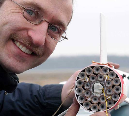

Achim da irrst Du Dich aber gewaltig! Ich garantiere Dir für den RJD mehrere große
SP Clusterflüge smile
unter anderen auch wieder meine Titan auf 27 SP plus 1 AT Motor...wink
VG Andreas
Beitrag 99907 [Alter Beitrag05. Mai 2006 um 20:48]
hier mal noch ein Foto von dem Cluster....cool
