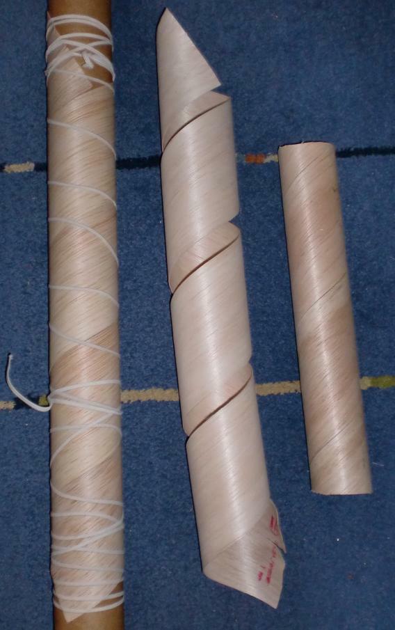

Beitrag 7303930 [Alter Beitrag22. Januar 2011 um 15:48]
Ganz nach:
Paul's Anleitung
Die Rohre im Bild sind zwar nich für ein S1D-Modell, aber eventuell fliege ich dieses Jahr auch mit...
MfG
Paul

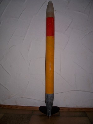

Beitrag 7304916 [Alter Beitrag24. Januar 2011 um 19:21]
[Melden] Profil von bepunkt anzeigen    bepunkt eine private Nachricht schicken   Besuche bepunkt's Homepage    Mehr Beiträge von bepunkt finden
Hier sollte nun ein Bild meiner S1D Rakete kommen. Das Körperrohr ist ähnlich gemacht
wie auf den Bildern von Roman. Die Spitze ist noch nicht ganz fertig.
Länge ist natürlich 80cm, Durchmesser 60mm.
Werner
Ich liebe es, wenn ein Plan funktioniert! <Hannibal - A-Team> idee
