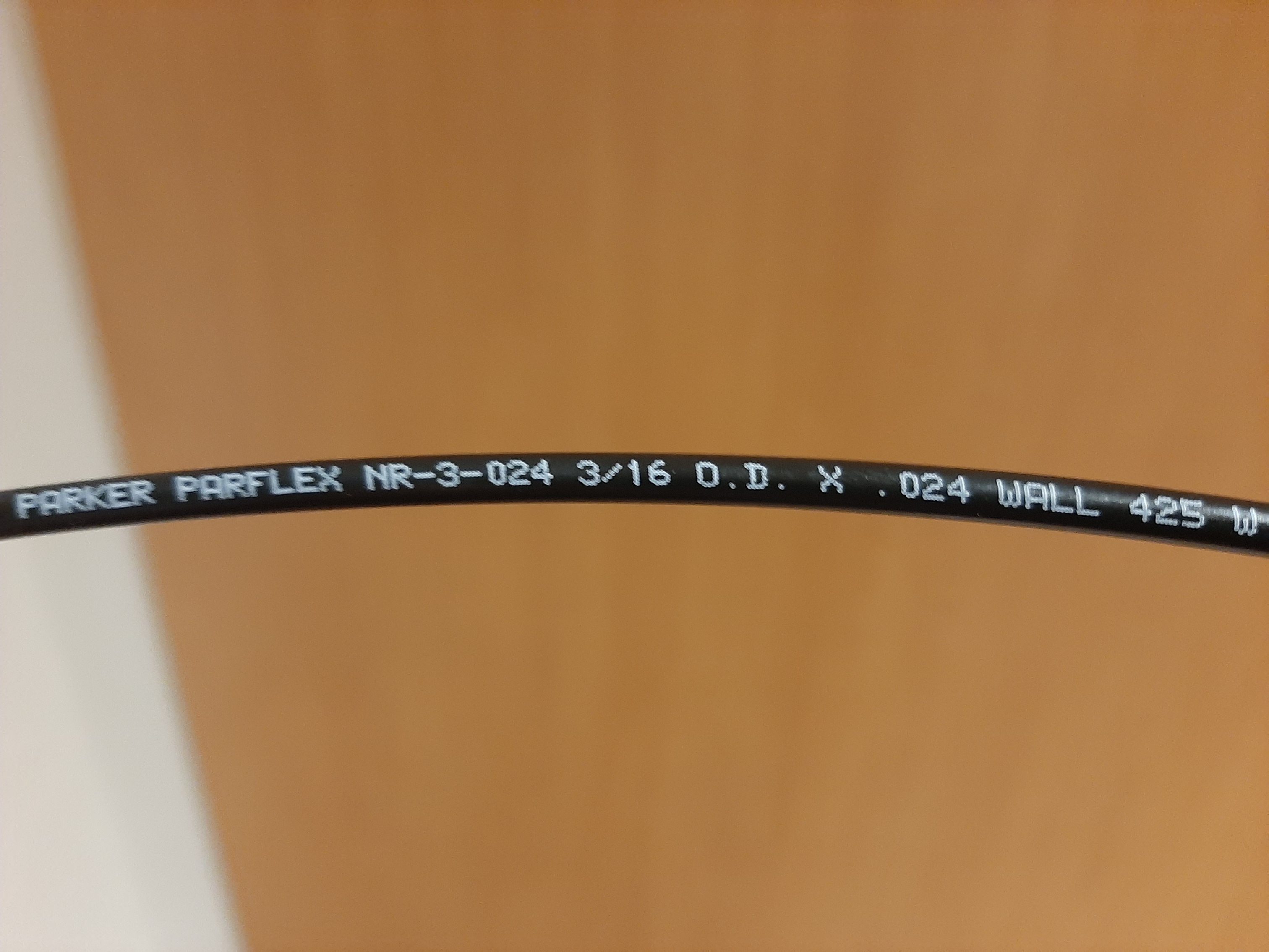

Noch mal zu den von uns dringend benötigten Füllschläuchen.
Hier die original Bezeichnung:
1. "PARKER PARFLEX NR-4-035 1/4 O.D. X.035 WALL 425 W.P. 6605806824"
2. "PARKER PARFLEX NR-3-024 3/16 O.D. X.024 WALL 425 W.P. 5013621454"
3. "PARKER PARFLEX NR-2-017 1/8 O.D. X.017 WALL 425 W.P. 50166292819"

Beitrag 7648191 [Alter Beitrag29. September 2020 um 17:06]
@Andreas,
vlt. wird dir da geholfen:
https://ph.parker.com/de/de/polyamide-pa-flexible-tubing-polyamide-pa-flexible-tubing-1
oder Partnerstore von Parker um Leipzig
5.0 km
SIEBERT HYDRAULIK & PNEUMATIK GmbH
M15891-- 2---5.0 km-1-A
+4934144238410
Ludwig-hupfeld-str. 17, Leipzig 04178 Germany
6.7 km
MÖLLER FAHRZEUGBAU GmbH
F59283-- 2---6.7 km-1-A
+49341904470
Ostwaldstrasse 6, Leipzig 04329 Germany
9.6 km
RUBIX GmbH
F96444-- 2---9.6 km-1-A
+49341658490
Poststrasse 11, Leipzig 04158 Germany
ganz bekannter Ort ;-)
AUTOPARTNER BAD DÜBEN GmbH
K84470-- 2---31.4 km-1-A
+493424330491
Eilenburger Strasse 10, Bad Düben 04849 Germany
Drück die Daumen
VG Jürgen
Beitrag 7648192 [Alter Beitrag29. September 2020 um 21:40]
@ Jürgen,
vielen Dank für deine Auflistung smile !
Einige von den Shops hatte ich bereits abgegrast, leider bisher ohne Erfolg.
Wie gesagt, es ist kein Problem auch hier in DL zöllige Polyamid-Schläuche zu bekommen
aber eben nicht genau diese oben genannten original Parker Schläuche, mit offenbar besonderen
Eigenschaften für unsere Nutzung...
Ich hätte bis vor kurzen nie gedacht das es so viele äußerlich sehr ähnliche Schläuche mit völlig
unterschiedlichen Eigenschaften gibt !
Keine Ahnung wie lange Contrail da gesucht und experimentiert hat bis sie die richtigen hatten?
Das ist echt eine "Wissenschaft" für sich...

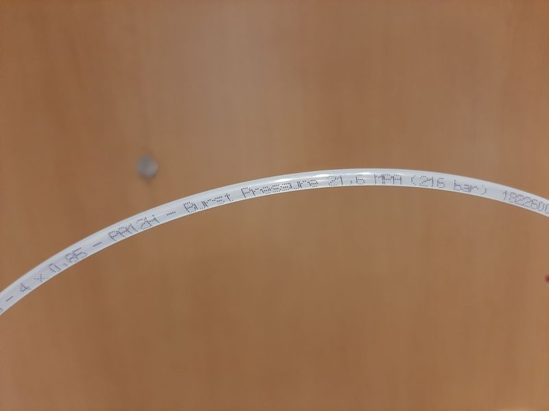

Beitrag 7648196 [Alter Beitrag30. September 2020 um 00:31]
Bei meiner Suche nach dem richtigen Tankschlauch bin ich unter anderem über diesen unscheinbaren Hochdruckschlauch gestolpert. Der Berstdruck liegt da bei unglaublichen 216 bar !!!
Ich verwende ihn seitdem bei meinem Simply GSE als externen Tankschlauch.
Dieser Schlauch ist fast "unkaputtbar" !
Das hat aber dann auch den Nachteil, das er im Motor (dort wo es gewollt ist) nicht zuverlässig durchbrennt...
