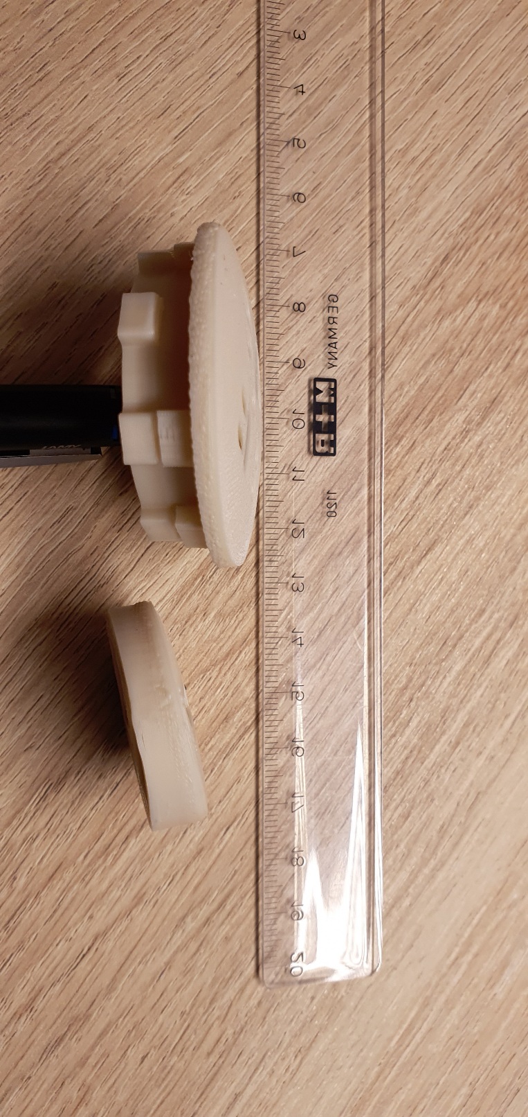

Ich habe hier POM Filament und auch 5mm Railbuttons aus diesem gedruckt.
Bei meinem letzten Belastungstest sind die Schrauben aus CA-verstärkter doppelwandigem Papprohr ausgerissen und die Railbuttons haben es unbeschadet überlebt.

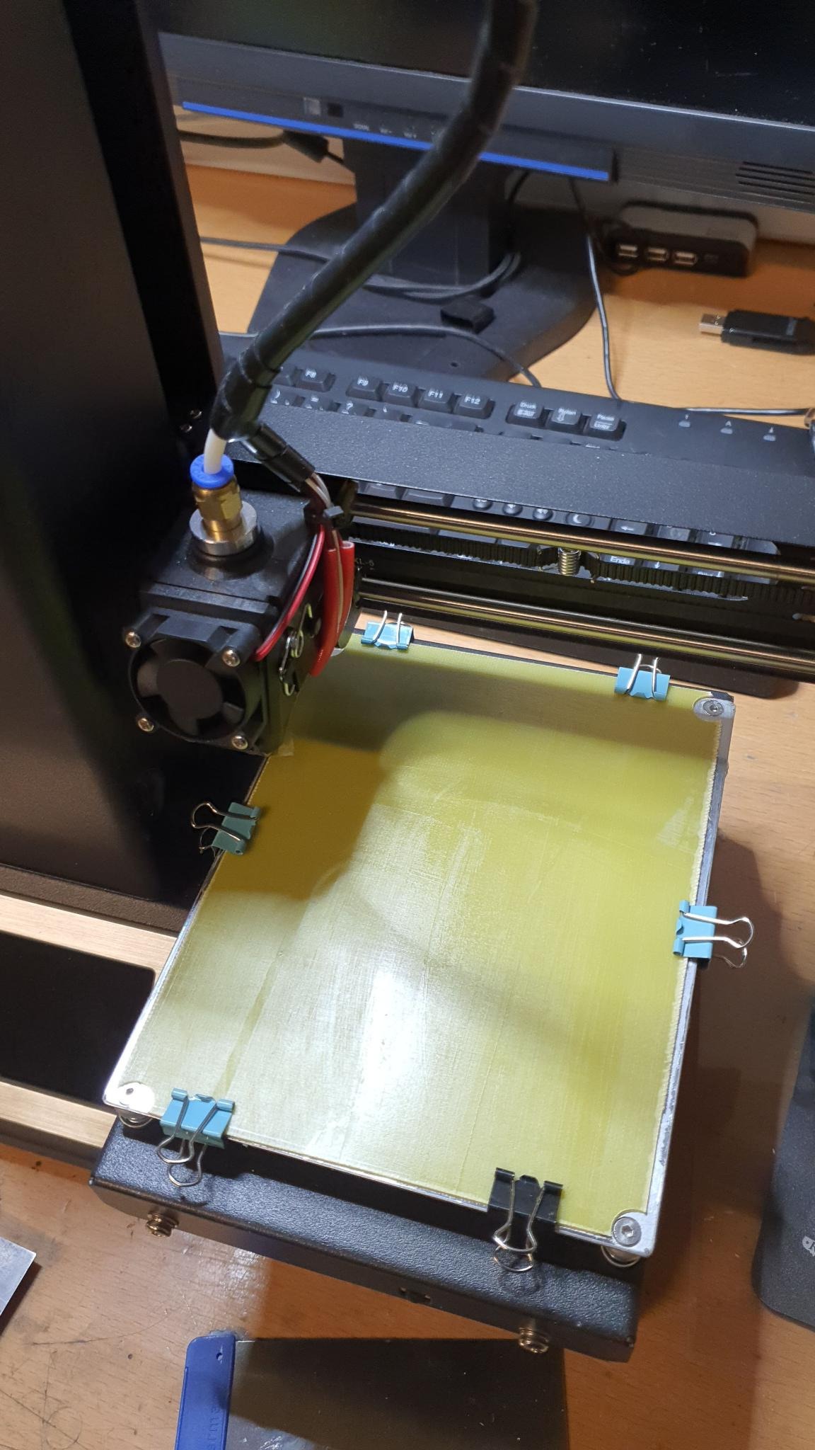

So, das war es jetzt mit dem dem BuildTak. Das Druckteil hatte bis zu Letzt beste Haftung auf dem Druckbett. Der Druck hat aber die Folie vom Heizbett gezogen.
Ich hatte noch nie so schön gleichmäßiges Warping big grin
Geändert von RalfB am 13. Januar 2023 um 08:50
Beitrag 7655063 [Alter Beitrag25. Januar 2023 um 21:19]
Nach einigen Drucken hat sich raus gestellt, dass die Haftung zwischen Druckfolie und Druck perfekt war, nur leider nicht der Kleber unter der Auflage. Das Werkstück hat die ganze Folie vom Heizbett gelöst.
Nach entfernen des Klebers habe ich ein stück Glasfaserplatte als neues Druckbett zurecht geschnitten.
Das funktioniert zur Zeit richtig gut.
