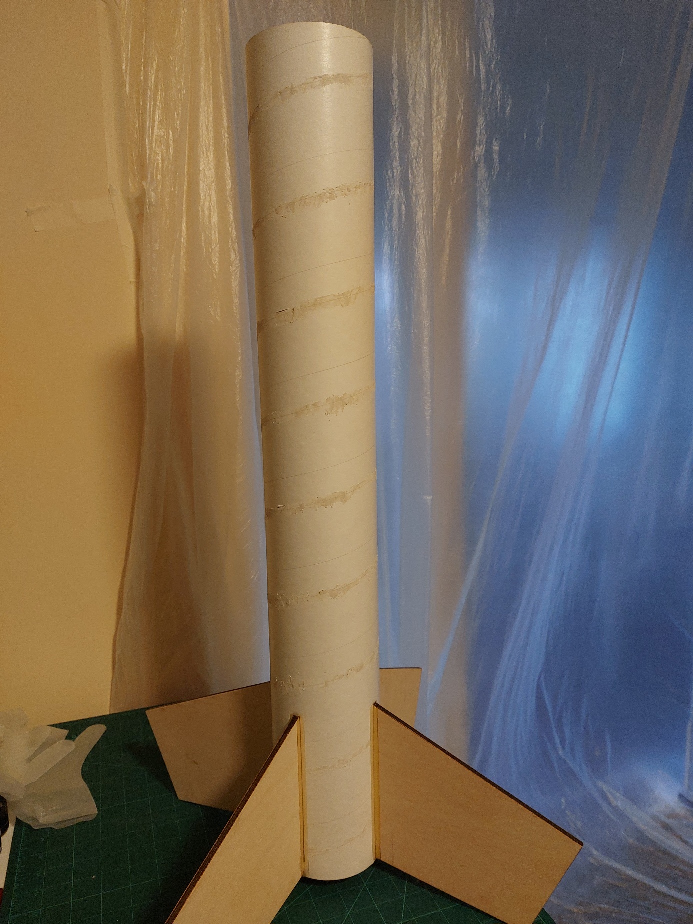

Heute war dann eine schöne Arbeit dran. Die Spiralen im Körperrohr spachteln. Habe es mit Revell Plasto gemacht, der lässt sich gut schleifen nach dem aushärten.
Morgen wird geschliffen, dann kommt die erste Schicht Spritzspachtel.

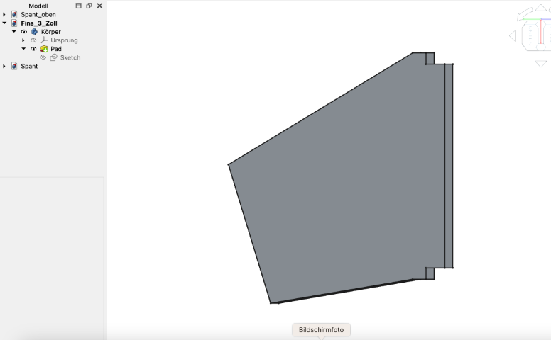

Na, an was baue ich wohl gerade ? big grin
4" wird es leider nicht !
Hatte leider kein passendes Rohr und Spitze, deshalb Downscale auf 3"
RJD kann kommen...bounce
Uli
Geändert von icepic am 07. Mai 2025 um 21:31

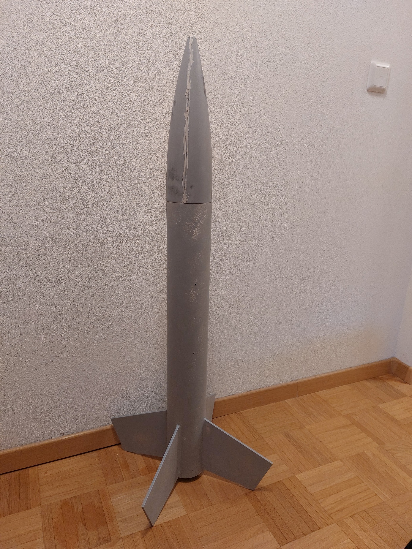

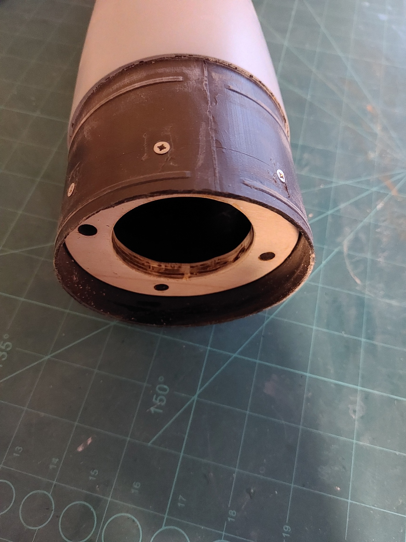

Beitrag 7659980 [Alter Beitrag15. Mai 2025 um 07:17]
Endlich ging es mal etwas weiter.
Die Spitze grob geschliffen, die Spitzen sind bei LOC nicht so schön von der Oberfläche. Da muss viel geschliffen werden.
Dann die Löcher für die Railbuttons gebohrt, genau in den vorderen und hinteren Zentrierring vom Motorrohr.
Die erste Schicht Spritzspachtel ist drauf, und gleich wieder geschliffen.
Eine weitere Runde Spritzspachtel + Schleifen ist noch nötig.
Gruß Benni

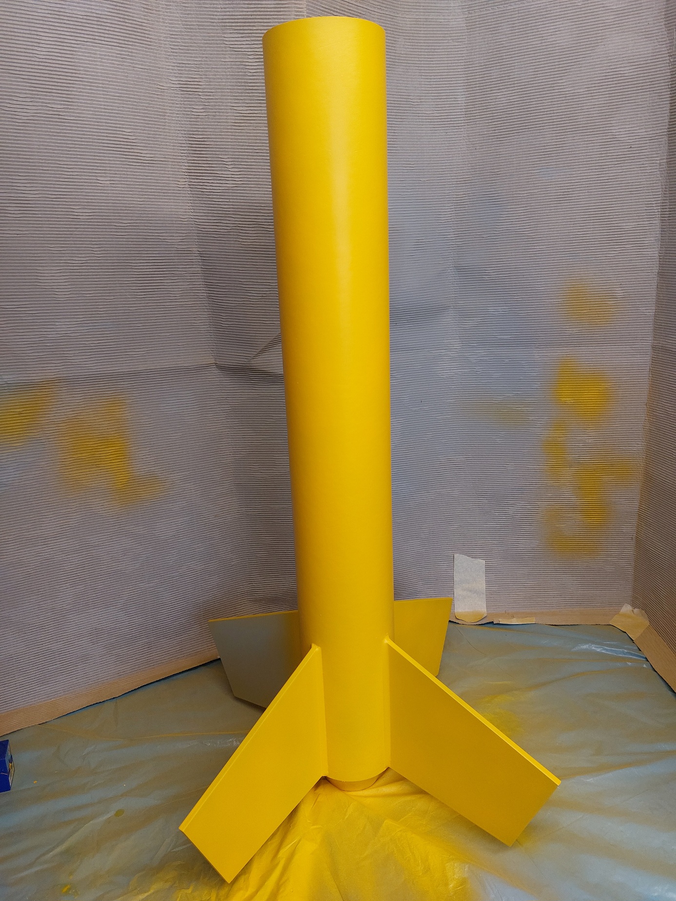

Beitrag 7659998 [Alter Beitrag18. Mai 2025 um 14:02]
Hallo Benni,
mal ein paar kurze Fragen, hast du deine Goblin schon lackiert? Welchen RAL Farbton hast du dir ausgesucht?
Du lackierst sie doch gelb?
Mein vorhandener Farbton wäre RAL 1003 signalgelb, wenn ichs aber mit Fotos von LOC vergleiche, geht deren gelb
eher Richtung orange confused
bin schon gespannt, wie es mit deiner Goblin weitergeht...

Beitrag 7660003 [Alter Beitrag18. Mai 2025 um 20:30]
Hallo Uli,
Ja ich versuche die Goblin in Gelb/Schwarz zu lackieren.
Die Farbwahl ist da echt schwierig, ich habe es mit Lufthansa Gelb (RAL 1028) versucht, da ich die Farbe noch da hatte. Ist ok, könnte aber noch etwas mehr ins Orange gehen. Später kommt noch Klarlack glänzend drauf.
Gruß Benni

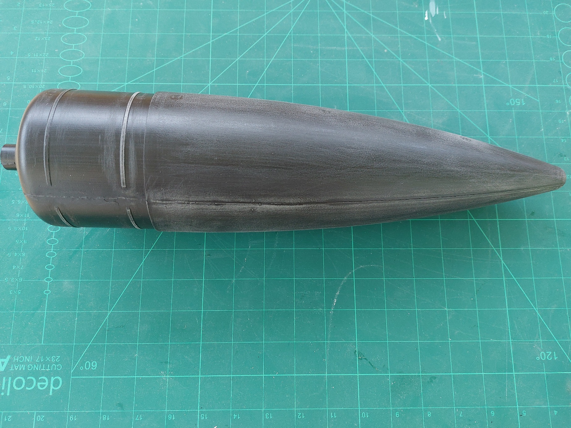

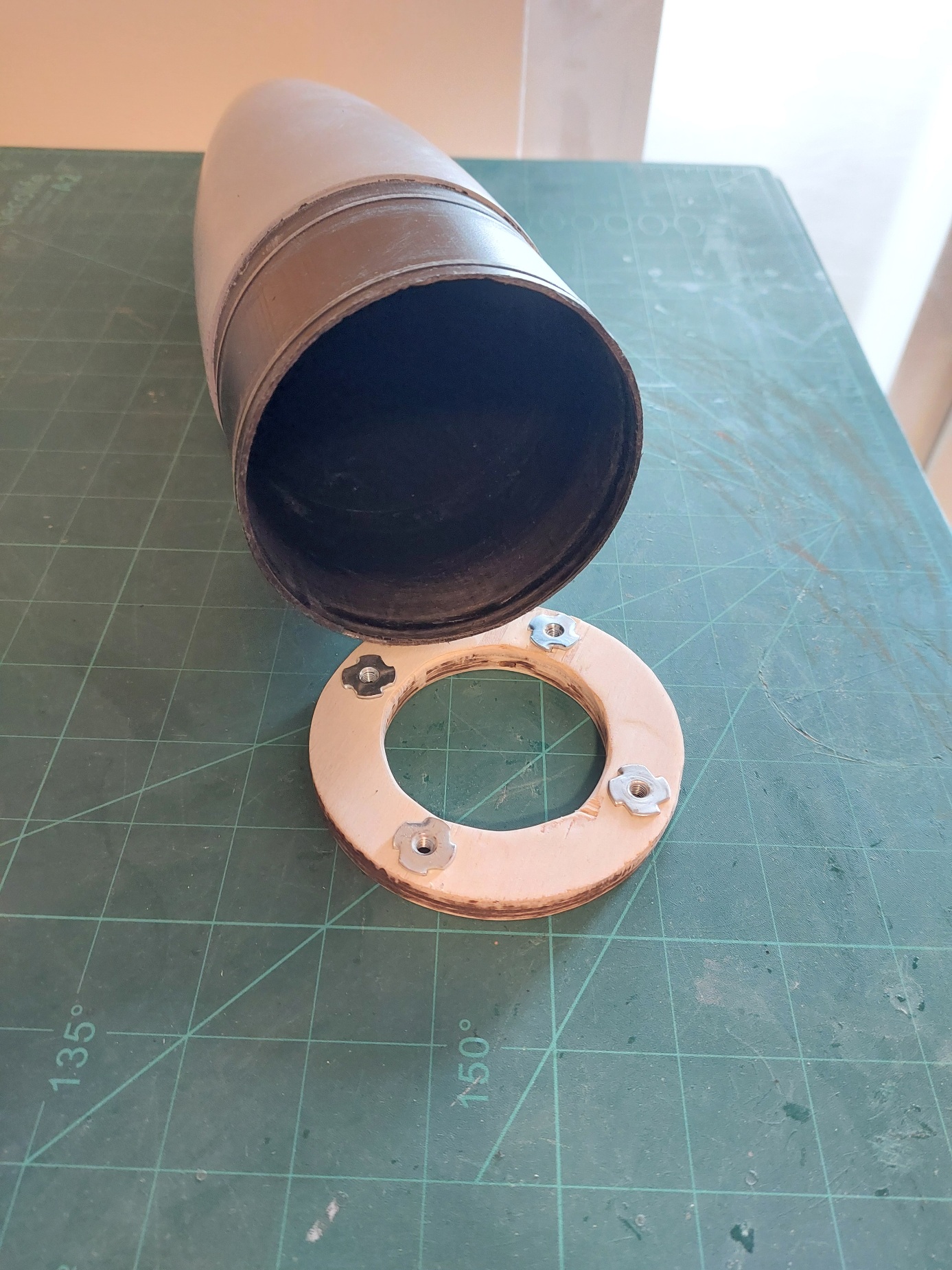

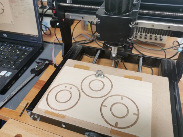

Beitrag 7660004 [Alter Beitrag18. Mai 2025 um 20:37]
Heute hab ich noch die Spitze etwas modifiziert. Die Öse für die Shockleine war mir zu filigran und so wie laut Bauanleitung gefällt es mir auch nicht.(Es sollen zwei Löcher in den Spitzenboden gebohrt werden um die Shockleine durchzuziehen).
Also Spitzenboden abgeschnitten, ein Spant gelasert und vier Schraubpunkte mit Einschlagmuttern vorbereitet.
Dann den Spannt eingeklebt und zusätzlich mit Schrauben gesichert.
Jetzt kann ich in der Spitze einen Spant mit Ringöse anschrauben.
Gruß Benni
