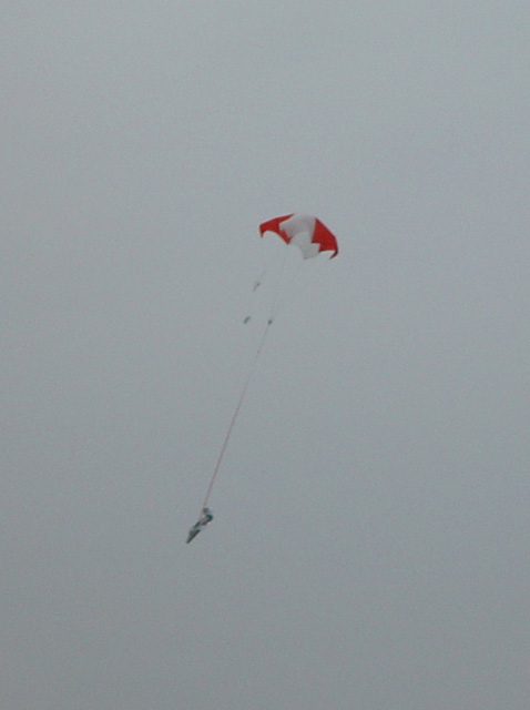

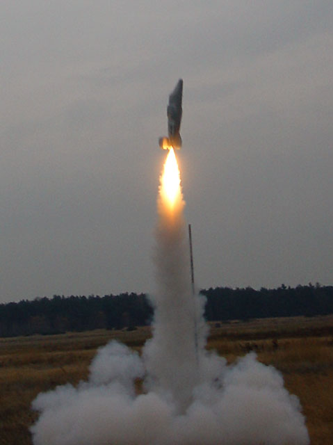

Gratulation zum Flug und zur heilen Landung. So wie ich den Film deute wäre das aber um ein Haar schief gegangen, unmittelbar nach der Rampe war die Natter instabil. Vielleicht braucht sie doch noch etwas mehr Gewicht in der Spitze?! Die Stabilisierung in der zweiten Flughälfte (Treibsatz leer, Schwerpunkt weiter vorne) deutet in diese Richtung!
Herzliche Grüsse
Jürg
Hi Jürg,
das sehe ich auch so. Habe erst daran gedacht, dass sie überstabil war und durch den Wind in die Lage gedrückt wurde. Evtl. Würde ich eine sehr großzügig eingestellten Dentamag einbauen und nochmal einen Flug wagen wenn es weniger windig ist. Evtl. kann es ja auch ein Schubvektor nicht durch den Schwerpunkt sein.

Zitat: Original geschrieben von Juerg Vielleicht braucht sie doch noch etwas mehr Gewicht in der Spitze?! Herzliche Grüsse Jürg
Hallo Rolli, habe eben das Video angesehen. Ich würde mich anschliessen mit dem "mehr Gewicht in die Spitze". Hatte irgendwie den Eindruck, dass die Natter sofort einen "Purzelbaum" schlagen wollte. Deshalb auch meine meinung, dass der Schwerpunkt einfach weiter nach vorne muss. Ansonsten ein Klasse Modell !!!! Gruss Tom

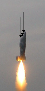

Hi Rolli, Gratulation zum neuen Modell der Halberstädter Scale-Schmiede! Das Video ist wirklich beeindruckend, es erinnert in der Startphase stark an eine TinTin, die mal in Augenhöhe an Horsts, Olivers und meinem Zelt vorbeirauschte ;-)) Na glücklicherweise hat sich die Bachem dann doch dafür entschieden, sich nicht durch ein Kleefeld zu pflügen! Könnte es sein, dass der asymetrische Luftwiderstandsbeiwert der Nase in der Schubphase mit dazu beigetragen hat, diese Bogenlampe zu fliegen? Oder wurde dies aerodynamisch durch die Bauweise / Motoranordnung ausgeglichen? Viele Grüsse Eberhard Folgende Datei wurde angehängt:

Zitat: Original geschrieben von Neil ...nochmal einen Flug wagen wenn es weniger windig ist.
Hi Neil, wie kommst Du darauf, dass es windig war? Ich habe nichts davon gemerkt  ! @Eberhard: interessante Überlegung, könnte was dran sein! Gruß Andreas
