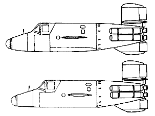

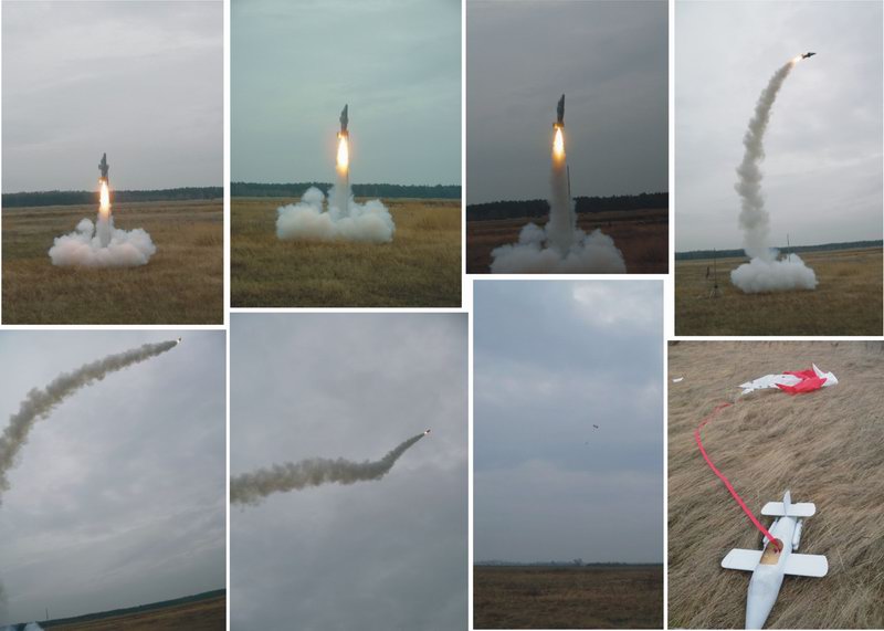

Nachdem ich alle Bilder und das Video von Andreas mehrmals angesehen, sowie meine eigenen Beobachtungen ins Gedächtnis zurückgerufen habe, will ich mal versuchen den Flug zu beschreiben.
Ich kann nicht 100%ig sagen, ob ich die Bachem genau in den Wind ausgerichtet habe. Kann also sein, dass der Wind etwas seitlich kam.
Nun, das Modell hat sich kurz nach Verlassen der Rampe in den Wind gelegt, und zwar in Bauchlage.
Wenn der Wind etwas seitlich kam, hat er vielleicht unter eine Tragfläche fassen können. So flog sie im weiteren flachem Steigflug nach oben machte dabei zwei volle Rollen. Nachdem der Schub weg war kam sie zum ganz normalen gleiten. Sie war im Endeffekt höher, als es zu Anfang aussah, denn sie hing noch eine Weile am Schirm.
Es ist aber wahrscheinlicher, dass die mit Blei gefüllte Spitze, welche nicht linear in der Schublinie des Motors liegt, diese "Kapriolen" hervorgerufen hat. Eberhard hat es schon gesagt und ich habe auch diese Meinung
Dieser Fakt ist glaube ich verantwortlich für das Rollen während der Beschleunigungsphase.
Dass sie sich gleich in den Wind gelegt hat, kann dann auch an dem vielleicht doch zu kleinem Trimmgewicht in der Spitze liegen.
Mein Fazit: den gesamten Bug bis hin zum Cockpit abtrennen, neu konstruieren mit Verlagerung des
Schwerpunktes (Spitze) nach oben, dabei vielleicht ein paar Zentimeter zugeben. Siehe Skizze.
Betreffs Bremstriebwerk denke ich doch mal, dass sich das erst einmal erledigt hat frown
Die Idee ist erst mal auf Eis gelegt. Ich habe immer gesagt, dass die Natter erst mal beweisen muss, dass sie fliegen kann.
Aber was noch nicht ist, kann ja mit der Zeit werden smile
P.S. die untere Natter ist die geflogene. Beachtet den Unterschied der Nasen...

Hier nochmal eine Bildfolge...

Ich komme zu ganz ähnlichen Schlüssen, aber einem anderen Lösungsforschlag:
Warum nicht den Schubvektor so legen, dass er durch den Schwerpunkt geht, statt umgekehrt? Sprich: gibt es eine Möglichkeit, den Motorhalter so zu drehen, dass der Vektor auf die Spitze zielt? Dann dürfte die Sache schon deutlich besser aussehen.
Daneben auch: zuerst instabil, dann stabil - dürfte durch Vorverlagerung des CG zu lösen sein. Das Abdrehen an sich würde dadurch aber - nach oben stehender Theorie - nur verringert, nicht beseitigt.
Wo lag denn letztlich der Schwerpunkt?
Ansonsten: Gratulation zum Flug; wenn die Anfangsschwierigkeiten bei diesem komplexen Modell überwunden sind, wird das eine geniale Sache!
Ganz einfach, weil ein Umbau der Spitze einfacher ist, als das Heck wink
Ich hätte eigentlich eher drauf kommen können. Aber hinterher ist man ehh schlauer big grin
SP von vorn 430mm, CP 590mm, die gesamte Länge ist 940mm
Ich muß aber zugeben, dass der CP ein MIttelmaß aus verschiedenen Programmen und Flächenberechnungen ist.
Die Schubachse muss primär mal parallel zu den Flossen liegen! Das heisst man müsste auch die Anstellwinkel aller Flächen verändern.
Der Schwerpunkt des Modelles muss aber auf jeden fall auch genau in der Schubachse liegen.
Die unsymetrische Spitze kann nur mit gefühlvoll einstellbaren Höhenrudern (Einstellschraube!) korrigiert werden.

Glückwunsch, dass sie heil geblieben ist. Die Bilder erinnern mich stark an meine eigenen Nattern. Meiner Meinung nach eindeutig zu wenig Gewicht vorne.
Kann es sein, dass die Booster etwas klein geraten sind? Aufden Bildern sieht es so aus. Hast du vor, die Booster noch zu motorisieren?
Du sprichst einen wichtigen Grundsatz an, den man wenn immer möglich beachten muss:
- statische Asymmetrien (Schwerpunkt zur Schubachse) auch statisch korrigieren
- aerodynamische Asymmetrien aerodynamisch korrigieren
Der Grund: die statischen Asymmetrien wirken geschwindigkeitsunabhängig, die aerodynamischen sind abhängig vom Quadrat der Geswchwindigkeit. Wenn ich also (wie bei meinem oft geflogenen Gleiter leider notwendig) eine nicht durch den Schwerpunkt gehende Schubachse durch aerodynamische Trimmung korrigieren, stimmt diese Korrektur für genaue eine Fluggeschwindigkeit. Beim Start ist unterkorrigiert (Modell bäumt sich auf) im Schnellflug überkorrigiert (Modell unterschneidet).
Die Sache wird hier allerdings einigermassen komplex: Wenn die zu hoch liegende Schubachse so gekippt wird, dass sie durch den Schwerpunkt geht (Vektor zeigt schräg nach unten), sorgt sie für einen Versatz des Modells in diese Richtung, was ähnlich wie eine Seitenwindkomponente wirkt. In diesem Punkt wäre die Natter wohl zu behandeln wie ein Cluster: Der Vektor des einzelnen Motors zeigt auf einen Punkt zwischen CG und CP.
Ich meinte nie, den Motor parallel zu verschieben, sondern ihn schräg zu stellen; das könnte den besten Kompromiss darstellen.
