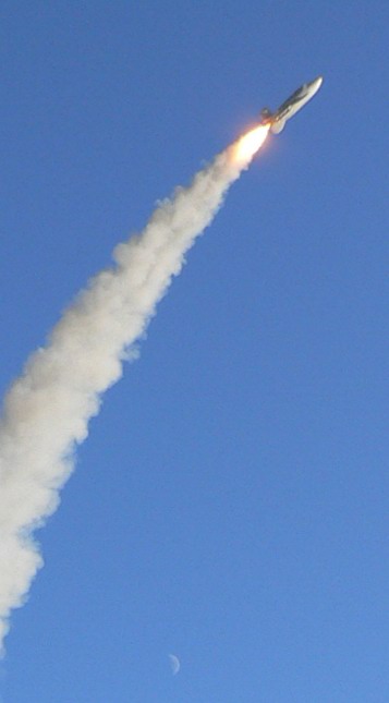

Was ist schon der Kummer für ein gecrashtes Modell, wenn man so ein Bild hat... smile

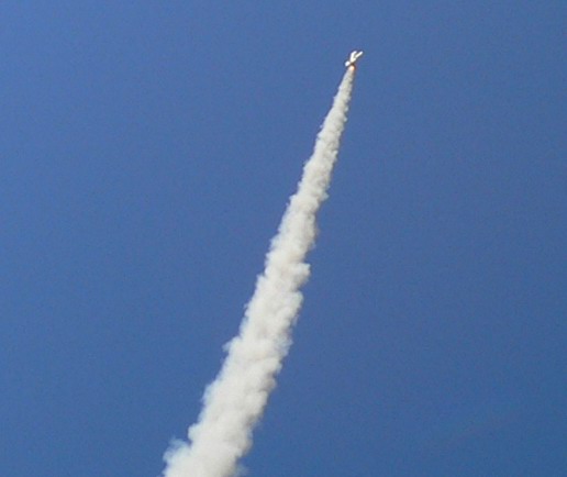

oder so eins...

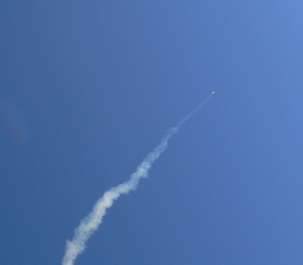

und das hier...

Rolli: Hast recht! Das sind wirklich tolle Bilder!
