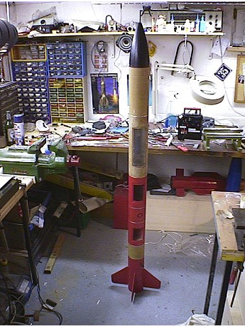

Ich will euch mal den Rohbau der Teamrakete RMV-Pfalz kurz vorstellen: 100 mm Pertiknax, Höhe ca. 1,70 Mtr. Die Spitze ist nicht die endgültige Form, da wird sich noch was ändern. Was sich hinter den Türchen verbergen wird, wird noch nicht verraten. Doch: hinter dem grossen lauert der Fallschirm. Ansonsten gilt momentan noch: keine Fragen - keine Antworten Gruss Tom achja, meine Digicam hat ne bescheidene Brennweite, deshalb erscheint das Rohr oben etwas dicker ...*grummel* Folgende Datei wurde angehängt:

Das is ja wie Weihnachten! Wann düfen wir das erste Türchen öffnen?! Sieht aber vom Rohbau her nicht schlecht aus! Bin gespannt was das wird!

Hi Tom ! Schaut klasse aus das Teil ! 1700mm/100mm ,sieht ganz danach aus,als ob Du diesesmal selbst mitfliegen würdest. Das Türchen in der Mitte scheint mir für die Notdurft vorgesehen zu sein ! Damit Du da aber hinein passen würdest fehlt meines Erachtens noch ein Türchen knapp unterhalb der Spitze !! Gruss Fritz

Jetzt. Das was dahinter steckt sieht man auf dem Bild. Allerdings wird nicht verraten zu welchem Zweck das Zeug`s da drin ist Keine Fragen - keine Antworten ... Viel Spass beim Raten, die Lösung gibts bei den BC Tagen 2004. Folgende Datei wurde angehängt:

Auf der eingebauten Fernbedienung bedient der mitfliegende Raketeur die Steuerdüsen. Rollen, nicken, gieren - all so was denke ich Sieht echt proffessionell aus, Tom. Glückwunsch zu so einem Experimentalteil. Grüße von Rolli.
ist das etwa ein Logomodul von Siemens? Schon mal überlegt ob dies Teil die Startbeschleunigung überlebt? Ansonsten eine geniale Idee um dieverse Vorgänge zu steuern und bei der Größe der Rakete wohl auch kein Problem. Was für eine Versorgungsspannung benötigt ihr da?

Hi Neil, das ist ein Logo 12/24 Modul mit Relais. Die Relais werden noch gegen Halbleiter ersetzt. Alle Funktionen der Logo laufen vor, bzw. nach der Beschleunigungsphase ab Versorgungsspg. ist 12 V Gruss Tom
