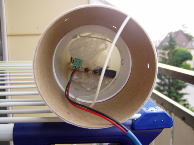

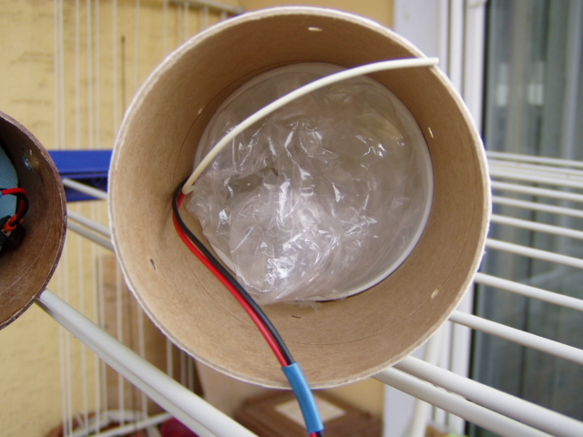

So die BC-Tage sind vorbei, und die Projekte wurden vorgestellt.
Hat es nun funktioniert oder nicht ???!!! Hier die Ergebnisse von meinem Experiment: Die GPS-Tracker Elektronik wurde in die Spitze meiner Rakete eingebaut, mittels Bubble-Wrap Technik(diese Knallfolie mit den Luftblasen), geht schnell und ist sicher !!! Folgende Datei wurde angehängt: Die Frage ob man den "neusten" PC hat, beantwortet man sich, wenn man links neben der SPACE-Taste schaut !!!! |
icepic
SP-Schnüffler Registriert seit: Okt 2003 Wohnort: Schönaich Verein: Solaris-RMB e.V.;TRA #10579 L2;T2 Beiträge: 874 Status: Offline |
Beitrag 81119
weiter innnen:

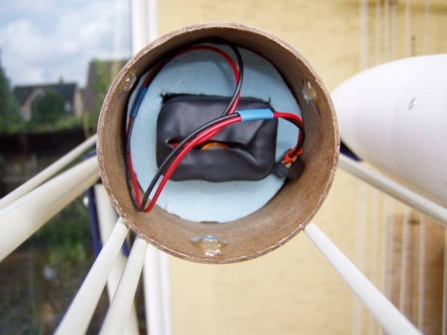

Beitrag 81120
ganz oben in der Spitze die GPS-Antenne(quer fixiert). Und unten im Kuppler der Akku !!

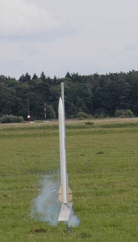

Wie lief es nun ab, während den BC-Tagen ?
Also Rakete fertig gemacht, dann ab auf die Startrampe. Am Funkgerät ein kräftiges Signal vom GPS-Tracker, das von Laptop dann auch angezeigt wurde. Ich dann beschäftigt mit Startvorbereitungen der Rakete(SALT einschalten, Zünder einbauen usw.) und dann der Start auf Aerotech H180W: Folgende Datei wurde angehängt: Die Frage ob man den "neusten" PC hat, beantwortet man sich, wenn man links neben der SPACE-Taste schaut !!!! |

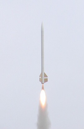

Im Flug....

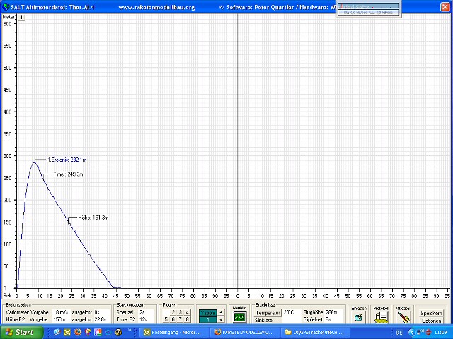

Beitrag 81125
Nach perfektem Öffnen des Vorfallschirms, kam dann leider schon etwas früh der Hauptschirm, da ich Trottel den Timer des Salts übersehen hatte, und der auf 12s eingestellt war
Aber was solls mit dem Experiment wollte ich ja sehen ob man die Rakete wiederfindet, und da wäre eine Landung 2m neben der Startrampe sowieso nicht optimal gewesen Und so wurde sie etwas weiter abgetrieben..... Folgende Datei wurde angehängt: Die Frage ob man den "neusten" PC hat, beantwortet man sich, wenn man links neben der SPACE-Taste schaut !!!! |

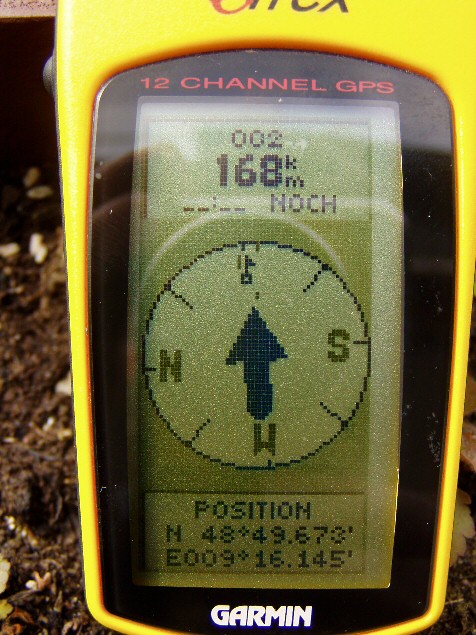

Nach der Landung zuerst zurück ins Zelt und schauen, was die Daten vom GPS machen.
Und ins Funkgerät gelauscht......nichts Auf den Laptop geschaut, Display dunkel Ich Depp habe nicht bedacht, dass der Läppi im Akku-Betrieb schon nach 15min in den Schlafmodus geht, so wurde der wichtige Teil während des Fluges nicht aufgezeichnet Aber warum jetzt kein Signal mehr ??? Funkgerät geschnappt und in Richtung Rakete marschiert. .....Nichts ......da plötzlich wieder ein Signal mit voller Signalstärke. Also wieder zurück ins Zelt und Funke an Lappi angeschlossen und siehe da.....Daten......mit Position.....am Boden liegende Raktete sieht 6 GPS-Satelliten.Also Koordinaten ins Hand-GPS eingegeben und los gings .....160 m bis zur Landestelle. Richtung stimmte auch, da ich den orangenen Fallschirm ja schon von weitem sah. 100m .....50m.....10m.....3m, ich stehe an der Landestelle, das GPS schickt mich zwar noch 3m weiter, aber das ist eben die Ungenauigkeit !!! Hier das Hand-GPS bei mir wieder zuhause(168 km !! bis zu Landestelle der Rakete) Folgende Datei wurde angehängt: Die Frage ob man den "neusten" PC hat, beantwortet man sich, wenn man links neben der SPACE-Taste schaut !!!! |
