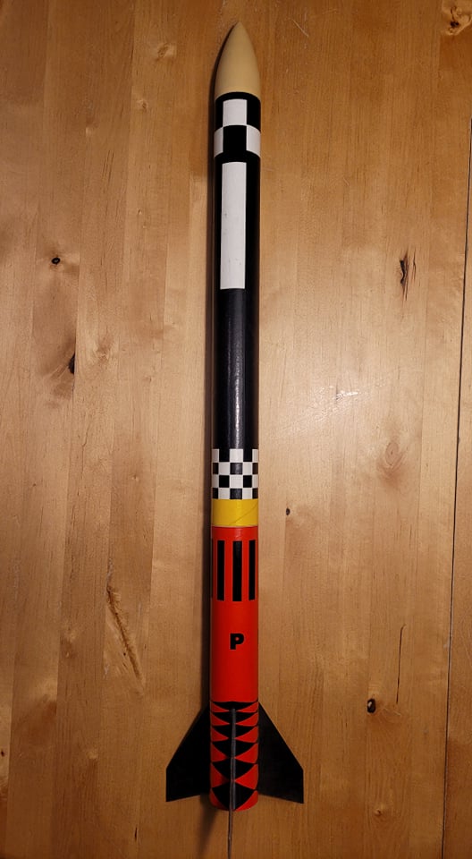

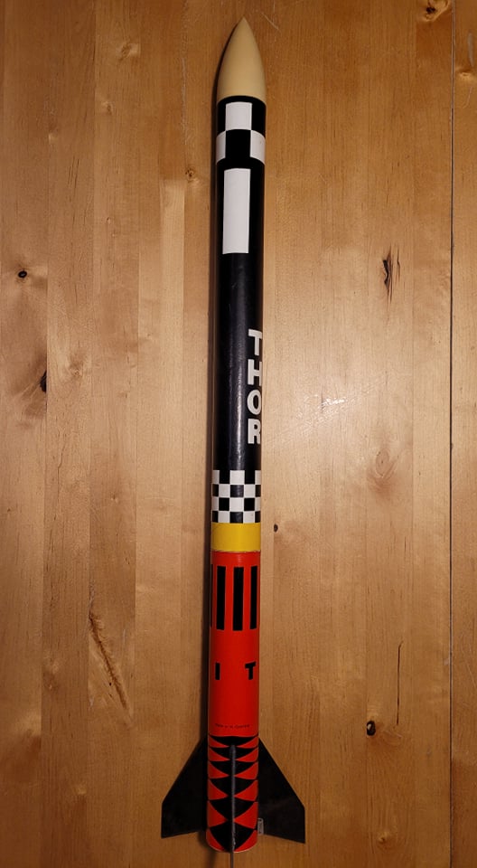

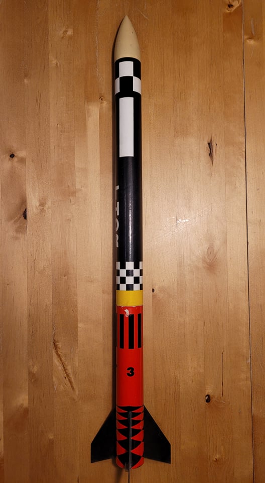

hier die Thor:
Hagen
Beitrag 7649226 , Vielen Dank [Alter Beitrag10. März 2021 um 10:33]
Hallo Hagen, vielen Dank,
ich denke, das reicht dann erstmal, vergiss die letzte PM, ich hatte Deine Nachricht vor diesem Beitrag hier gelesen. Die Zeichen im unteren Bereich sind in Flugrichtung gesehen gegen den Uhrzeigersinn P I T 3, richtig ? Ich baue dann die Thor und bekomme so das in der Jugend versäumte Erlebnis nachgeholt,

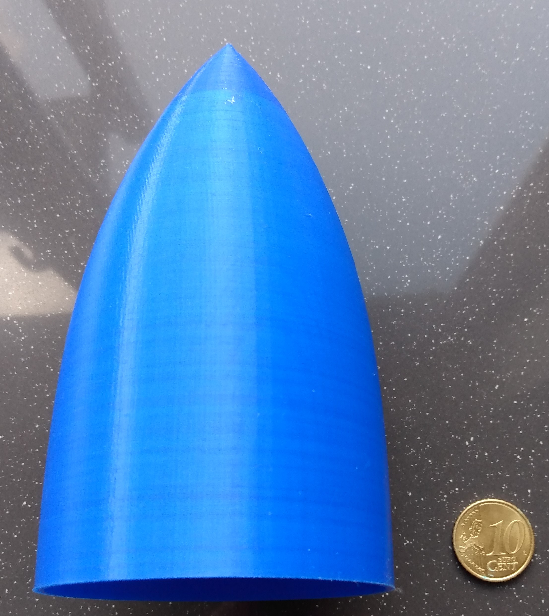

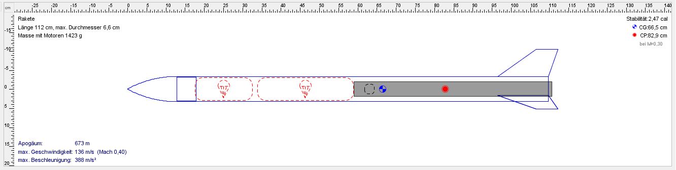

Hallo, hab mal mit 3D Drucker anwerfen begonnen. Durchmesser wird 66 mm und alles in GFK, Gruß Thomas

Nö, BC 125 bis H-Hybrid evtl. auch I (kommt darauf an, wie eng ich bauen kann, ebay/Fallschirme). Ist ja ein upscale, anbei das Bild von der 3D Druck Spitze (66 mm Durchmesser), die werde ich in GFK abformen

Beitrag 7649263 , Maße [Alter Beitrag15. März 2021 um 14:35]
Hier nochmal die upgescalte Dimension, über Abgriff von den Fotos:
Anhang: thor nachbau.jpg

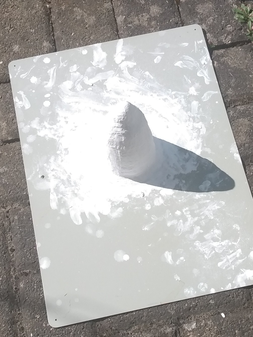

Mal sehen, ob ich endlich weiterkommen kann und die Osterferien zu Sinnvollem nutzen werde. Habe mich entschieden, die ausgedruckte Spitze als GFK Bauteil auszuführen und eine Gipsform herzustellen. Bin gespannt, ob das Schrott wird oder hinhaut. Warum nicht einfach den Ausdruck nutzen ? Bin GFK Fan und Hobby ist für mich Abstand nehmen von Effizienzsteigerungs-Anstrengungen jeglicher Art.
