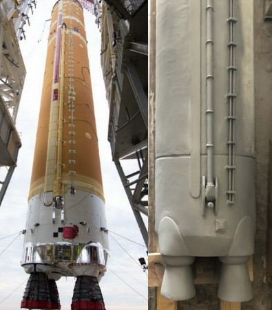

Nun, das mit den Scale-Details ist so eine Sache mad Ich mache da leider auch viele Fehler.
Da ich nur nach Bildmaterial bauen kann, entstehen Fehler, weil man nicht genau hinsieht, und erst später merkt: oh, ist ja doch in Wirklichkeit ganz anders. Dann ist es aber nicht mehr zu korrigieren. angry
Von der Rückseite des SLS habe ich auch nur das eine Bild zur Verfügung.
Wenn man die Bilder nebeneinander stellt fällt einem vieles auf.
Nun, ich werde mich durch meine eigenen Fehler nicht entmutigen lassen und mache eben so gut ich kann weiter.

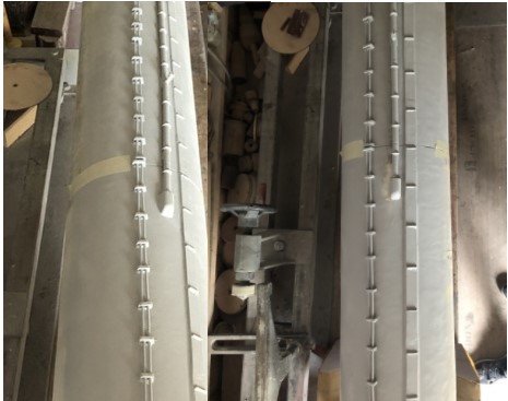

Prompt ist mir ein weiterer Fehler passiert!
hier sind zwei Bilder nebeneinander zu sehen:
links im Bild die schiefe Treibstoffleitung, habe ich rechts im Bild korrigiert.
Wenn man quer zum Rohr steht, fällt das nicht so stark auf. Erst wenn man längs mit einem Auge sieht, entdeckt man die Schieflage.

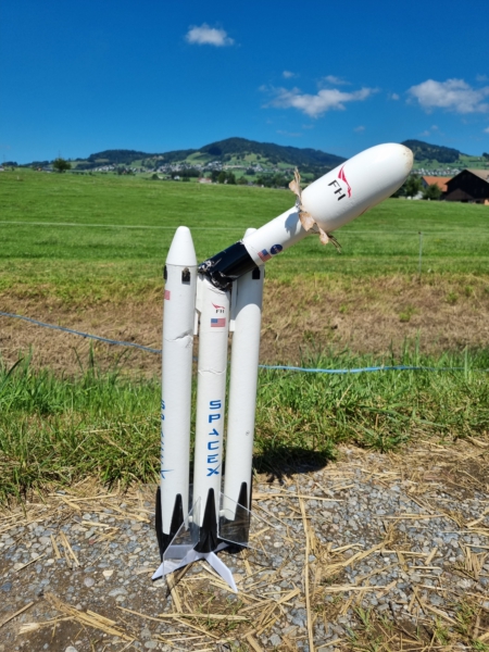

Oh, welch gelungenes Falt-Bild.
Mein Beileid. Der Schaden ist aber trotzdem erstaunlich gering, kannst du bestimmt reparieren.

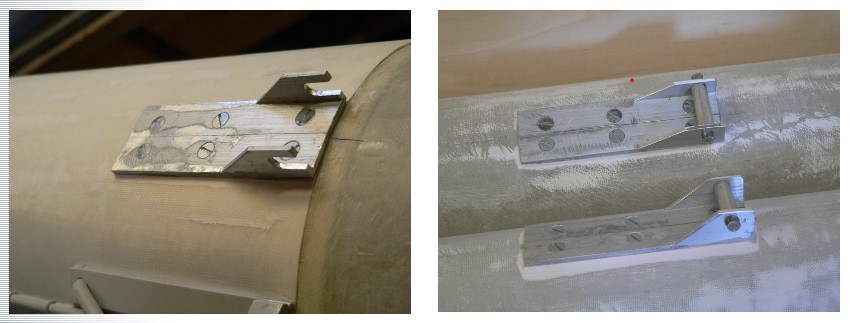

so hatte ich das beim Space Shuttle gemacht,
links die Halterung am Haupttank und rechts an den Booster.
natürlich mit Sheerpins gesichert.
oben am Booster war die Absprengladung.
Hat bei Tests gut funktioniert beim echten Flug hat sich nur ein Booster gelöst, hatte da wahrscheinlich zu wenig SP genommen.
Die Sprengladung oben am Booster würde ich heute ganz anders dimensionieren und konstruieren.
