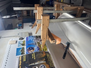

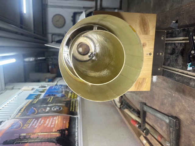

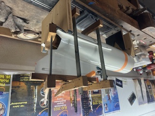

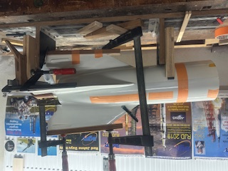

Zwischenzeitlich fand dazu eine Hochzeit statt: Booster und Innenrohr mit allen AL-Spanten und der MM sind zusammen verleimt.
Flosse 1 -3 sins auch am Booster.
Morgen kommt noch Flosse 4 daran.
Verleimt hab ich die Flossen mit einem Montagekleber.
