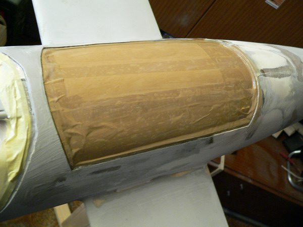

heute habe ich die große Fallschirmklappe angefangen.
Zuerst habe ich mit einer dünnen Pappe und Paketklebeband die Kammer von innen abgedichtet und Trennwachs darauf gepinselt...

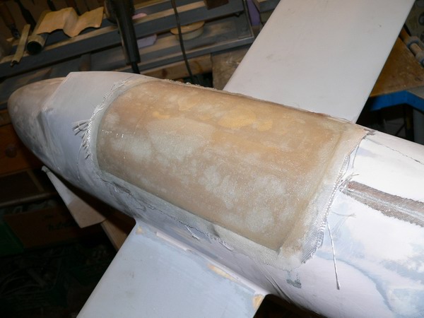

... und dann 4 x Glasgewebe drauf laminiert.

big grin Die neue klappe passt dann wohl nachher spaltfreier als die alte. big grin
Sogar in einer Reperatur machst du noch verbesserungen wink
Mal sehen, was der 3. Flug so bringt!

Der Flug war ja immer blendend, die Landung wurde immer spektakulärer... kann nur besser werden.
Hoffentlich den vierten, fünften, etc. smile

Ja der 3. Flug wird wohl noch etwas dauern. Es gibt da noch so einiges zu tun.
Das laminierte Glasgewebe härtet bei der Kälte in meiner Werkstatt recht langsam.

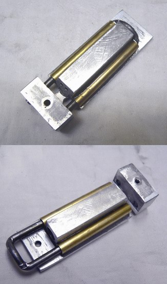

Da habe ich in der Zwischenzeit einen zweiten Pyroschalter gebaut. Der soll dann erst mal den Vorfallschirm zwei Sekunden halten, ehe dann der Hauptschirm kommt.
