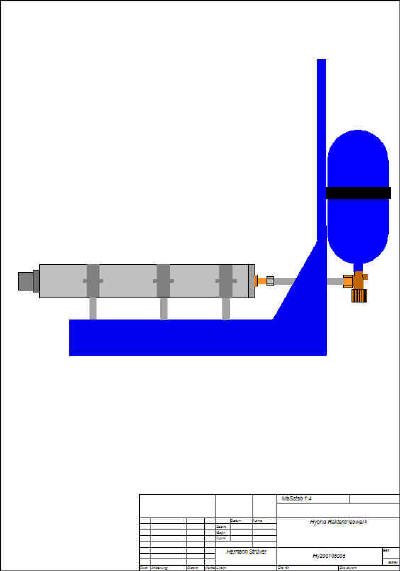

            Hi Fabian Fotos wird es so oder so geben. Zur Zeit habe ich noch keine Digi-Camera. Bis dahin werde ich wohl wieder eine haben. Hier eine Zeichnung voraus, wie ich mir den fertigen Hybriden + Teststand vorstelle. Gruß: Hermann Folgende Datei wurde angehängt:

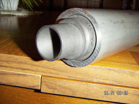

            Hi Hab wieder eine Digicamera. Das Foto zeigt den Hybriden von der Einspritzseite her. Die Einspritzdüse fehlt ( liegt in der Firma ). Folgende Datei wurde angehängt:

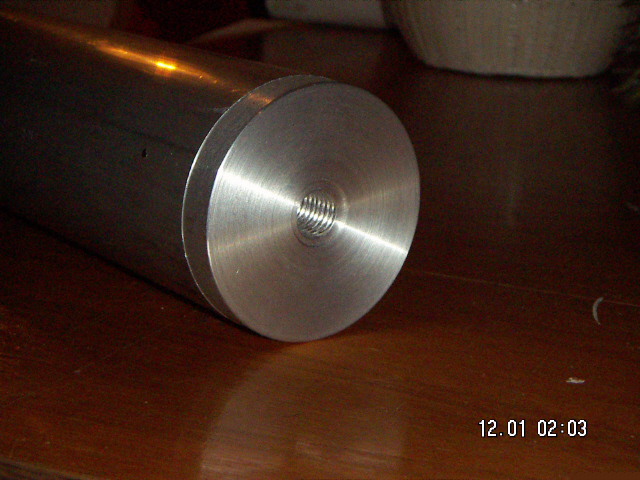

            Die Düsenseite ( ohne Seegering ) Folgende Datei wurde angehängt:

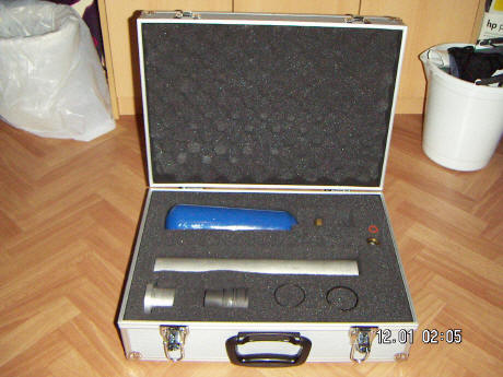

            Der Tanzportkoffer ...  Gruß: Hermann Folgende Datei wurde angehängt:
