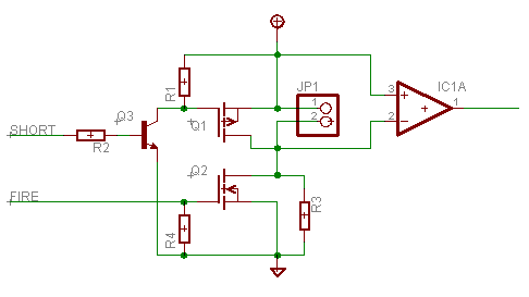

wie wäre es mit diesem Alternativvorschlag (das restliche Drumherum habe ich mir gespart)?:
Q2 dient zur Zündung
R1/R2/Q3 passen das Steuersignal für Q1 an (0/5V  12/0V) welcher dazu dient den Zünder kurz zu schließen.
R3 dient als Konstantstromquelle, wenn er hoch genug gewählt ist (1-10k) sollte sich der Strom vom Zünderwiderstand nicht nennenswert beeinflussen lassen (wobei mir gerade auffällt, das dann die Batteriespannung Einfluss auf des Messergebnis hat, also doch besser eine richtige Stromquelle)
Der angedeutete Verstärker IC1A ist einerseits notwendig um den Spannungsoffset von knapp 12V anzupassen, und andererseits ermöglicht er bei einem kleinen Meßstrom den Eingangsbereich des ADC besser auszunutzen. Hier würde sich z.B. ein INA145 anbieten oder eine Schaltung aus einem OPV und 4 Widerständen, wie sie auch Teil des INAs ist.

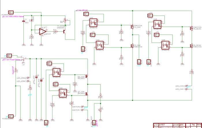

Soo, nun habe ich noch 2 Hilfsspannungen (+16V und +7V) eingefügt, und die Ansteuerung der FET's Optokopplern überlassen .....
Fehler ?? Anmerkungen ??
viele Grüße
Pierre

Hier nochmal in Groß ...
Anhang: schaltplan schaltstufe_groß.rar
SOLARIS-RMB e.V. AGM

die Prüfstromkreise ließen sich durch die Verwendung eines Analogswitches wie den MAX4690 noch etwas vereinfachen.

Hmm keine Reaktion mehr auf die Optokoppler ..... ??
Kann ich das denn nun so verwenden, oder habe ich da noch einen Fehler inne ???

Original geschrieben von CharlyMai
Anmerkungen ??
Nur eine kleine am Rande:
Warum einfach, wenn es auch kompliziert geht ? wink
Ausserdem wird die Möglichkeit von auftretenden Fehlern innerhalb der Schaltung maximiert.

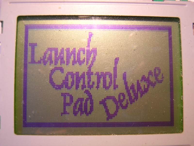

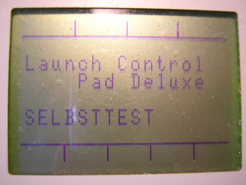

Ich habe mich entschlossen, anstatt des Text-Display (LCD) ein Grafisches Display (GLCD) zu verwenden.
Die Programmierung findet natürlich in Bascom statt....
Hier mal eine Vorschau :
"Begrüßung"
Erste Aufteilung des GLCD

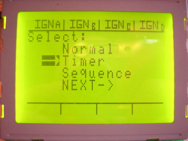

Und weiter geht es mit der Oberfläche .....
Hier erfolgt die Auswahl der gewünschten Betriebsart per "Up" und "Down" Taster
viele Grüße
Pierre

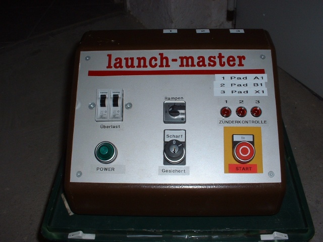

Für den Notfall hätten wir ja dann noch mein in den letzten Jahren bewährtes
"analoges" 3 Kanal Startgerät...smile
