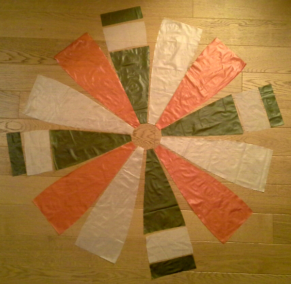

Alle Teile ausgeschnitten.

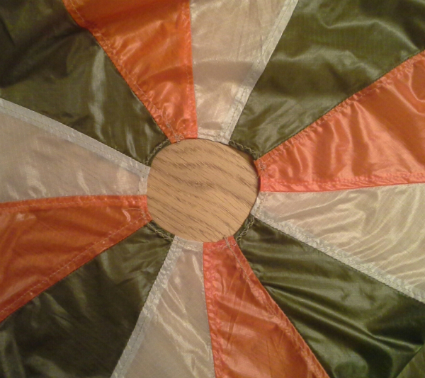

Beitrag 7634015 [Alter Beitrag12. Februar 2015 um 22:18]

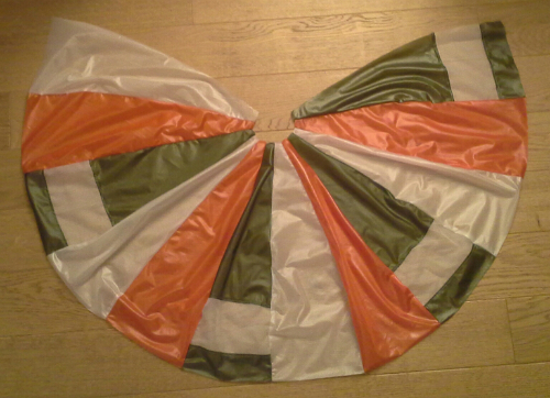

Soweit so gut.
Die Teile sind zusammen,
als nächstes wird gesäumt, die Nähte hinten umgelegt und dann die beiden äußeren Panele verbinden.

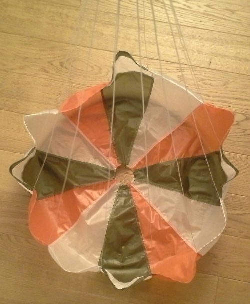

Beitrag 7634027 [Alter Beitrag14. Februar 2015 um 23:15]

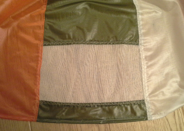

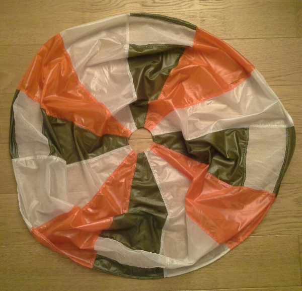

Etwas spät, aber ich habe dann doch noch gemerkt, dass ich die falsche Gaze verwendet habe.
Also alle grünen Panele wieder rausgetrennt, mit der richtigen Gaze neu genäht und alles wieder zusammen,
Die Näharbeiten an der Kappe sind abgeschlossen.
Jetzt fehlen noch die Leinen. Ich denke, ich werde an jedem grünen Panel zwei Leinen anbringen.
Also im Ganzen acht Leinen am Schirm.
Hier noch ein paar Fotos.
Beitrag 7634035 [Alter Beitrag15. Februar 2015 um 22:34]

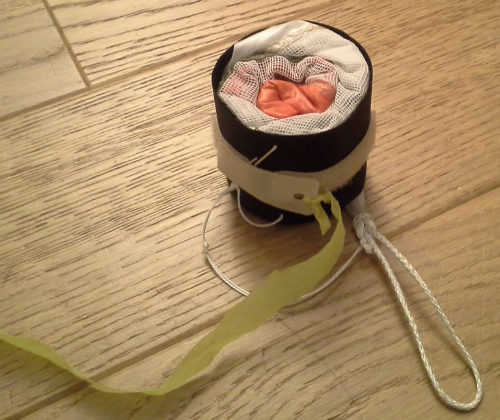

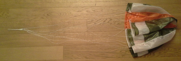

Fertig, heute habe ich die Leinen angenäht (jetzt doch 12).
Und fertig gepackt (5,5 cm hoch, 5,5 cm im Durchmesser)
Daten:
Durchmesser: 70 cm
Gazefenster (9 cm × 17 cm): 4
Leinen: 12
Leinenlänge: 115 cm
Panele: 12
Gewicht: 46 g
Beiträge: 2561

Beitrag 7634038 [Alter Beitrag16. Februar 2015 um 11:06]
Moin Andreas,
da bist nicht nur Du gespannt. Ich habe den Schirm gestern mal zum Testen hinter mir hergezogen. Macht so einen ganz guten Eindruck. Gar kein Pendeln. Ich werde ihn mal mit der Black Milan testen.
Beitrag 7634087 [Alter Beitrag18. Februar 2015 um 21:05]
ich habe mir heute nochmal meinen ersten Gaze-Schirm angesehen (den mit den Gaze-Ringen) und ihn mal im Garten in die Luft gezogen.
Ich schätze, dass das Teil aufgrund der geringen Flughöhe nicht das richtige für Wasserraketen ist. Der Schirm braucht schon ordentlich Zug, damit er aufgeht. Dann wird er auch eher nur als Bremse wirken. Somit ist sicherlich anschließend ein weiterer Schirm zur sicheren Bergung erforderlich.
