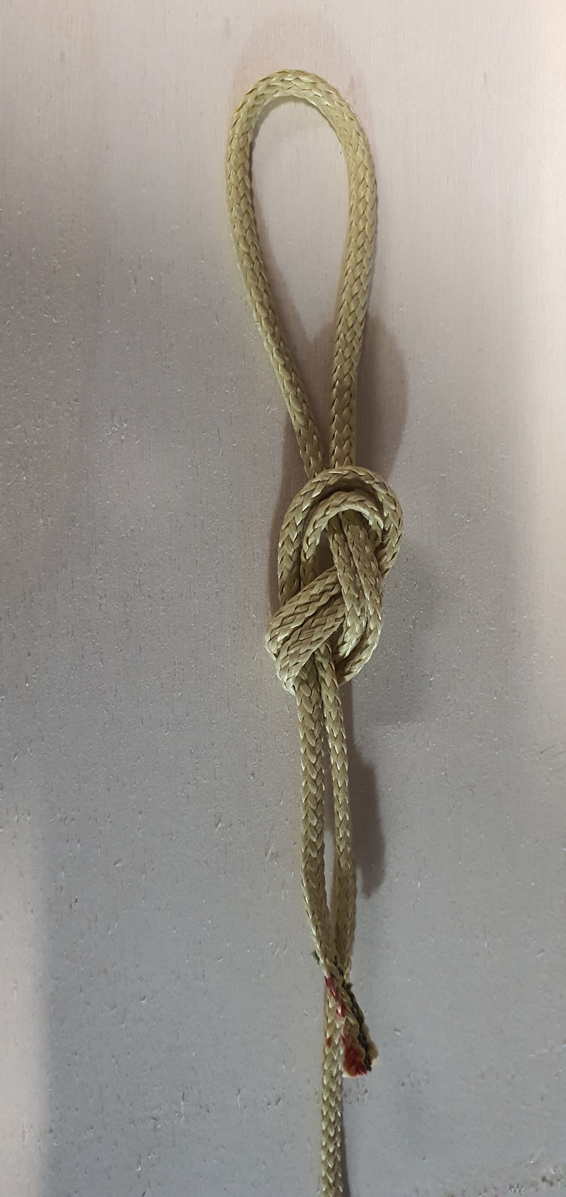

ALLE Knoten sind dieser Typ:
Stammt aus der Anleitung zum Bausatz, habe ich überall verwendet.
Die Quicklinks und Schäkel setze ich ein, damit ich alles besser Vorbereiten kann. Die Fallschirme lagere ich zum Beispiel nicht in der Rakete. Die sind ordentlich zusammengerollt in einer Box zusammen mit den Nomex Tüchern. Um die EBAY vorbereiten zu können, mag ich die Seile lösen können, dann kann ich mit den Bauteilen besser hantieren.
Ich habe mich für diese Links entschieden, weil sie auch in meine 50mm Andromeda passen (waren die kleinsten mit WLL Angabe). Es könnten natürlich in der Europa auch größere Teile mitfliegen.
Habt ihr Tips/Anregungen? Gerne andere Knoten oder Hardware, sagt was euch einfällt.

Beiträge: 2969
Beitrag 7652839 [Alter Beitrag05. Juni 2022 um 22:53]
Bloß nicht! Wenn dann so:

Beitrag 7652840 [Alter Beitrag05. Juni 2022 um 22:58]
[Melden] Profil von Jens Schultz  anzeigen    Jens Schultz  eine private Nachricht schicken   Besuche Jens Schultz 's Homepage    Mehr Beiträge von Jens Schultz  finden
Hey Ralf, ist das nicht genau der Knoten, den ich da verwende?! Sieht jedenfalls genau so aus confused
