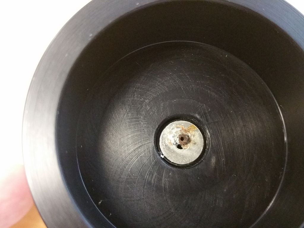

Hallo Leute,
heute ist mein 54mm 28" Contrail gekommen. Soweit, so gut.
Seht euch doch bitte mal den oberen Verschluss bzw. die Entlüftung an.
Ist das OK, das neben dem kleinen Röhrchen noch Luft ist? Man kann durch beide Löcher schauen.
Das scheint mir eine sehr große Entlüftung zu sein, nur leider habe ich diesbezüglich überhaupt noch keine Erfahrung.

Also das Teil erscheint erscheint mir fehlerhaft.
Der Sinn ist doch, dass das flüssige N2O im Rohr (Tank) durch diesen oberen Bulkhead eingegrenzt und abgedichtet wird.
Nur ein nach Aussen der Rakete geführter dünner Entlüftungsschlauch sollte die einzige obere "Öffnung" zum Tank sein, um beim Betanken zu sehen ob dieser voll ist.
Bei deinem Bulkhead kann das Oxidationsmittel durch das zweite Loch einfach irgendwohin vergasen.
Das ist extrem schlecht und ein großes Sicherheitsrisiko!
Fazit: Das Teil ist Müll und du musst das reklamieren.

Hallo Dennis,
da bin ich mir halt nicht sicher, das zweite undefinierte Loch führt auch in den Entlüfterschlauch.
Ich würde gern mal ein vergleich zu anderen Teilen haben.
Wenn es nicht OK ist, werde ich das Teil reklamieren. Es muss ja nur die Schraube getauscht werden.
Ansonsten sehen die anderen Teile sehr gut aus. Ich habe sie aber noch nicht komplett ausgepackt.
Das hebe ich mir für nach Feierabend auf.

Hallo Ralf,
das ist nicht korrekt so. Auch scheint der GB Händler noch die "alten" Motoren zu haben? Habe nur die 38er bei meinen alten ist es auch so mit Lötzinn? und dem Rohr verschlossen. Bei der "neuen" richtig gedreht mit Bohrung.
Die frage ist ob du es nicht einfach selber zulöten kannst.

zulöten hatte ich auch gedacht. Nur mit Weichlot, Hartlot oder Speziallot???? Wenn man es so läßt, wird es ja nicht rausfliegen und thermisch wird es ja eher in den Minusbereich belastet, könnte man den Spalt evtl. mit Epoxi oder JB Weld verschließen?

Hallo Ralf,
das ist so definitiv nicht in Ordnung !!!
Wurde dir das Teil als neu oder gebraucht verkauft ?
Ich würde es in jedem Fall reklamieren, denn so ist es sehr gefährlich und führt mit großer Wahrscheinlichkeit zur ungewollten Trennung deiner Rakete beim betanken...
Ob du das Vent. dann selbst (weich) zulötest oder umtäuchen lässt liegt natürlich bei dir aber es besteht in jedem Fall Nachbesserungsbedarf.

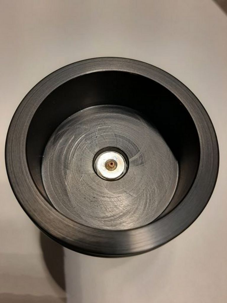

so sollte es eigentlich aussehen...smile
