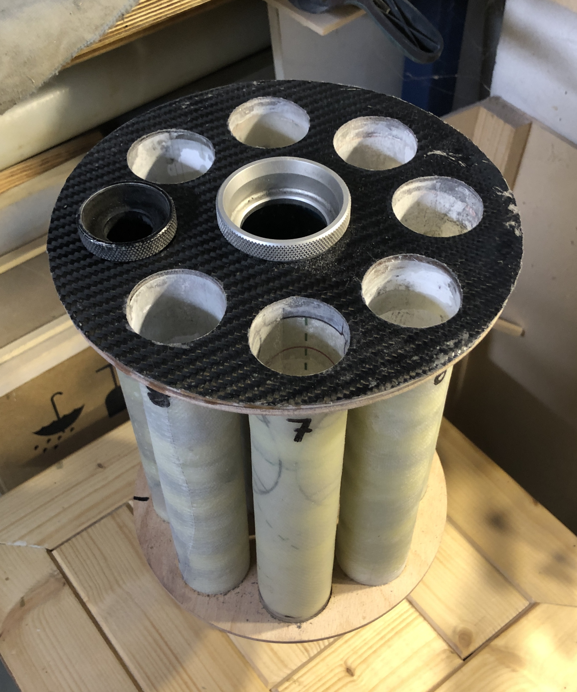

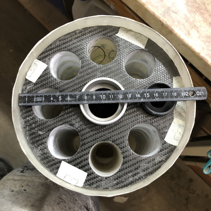

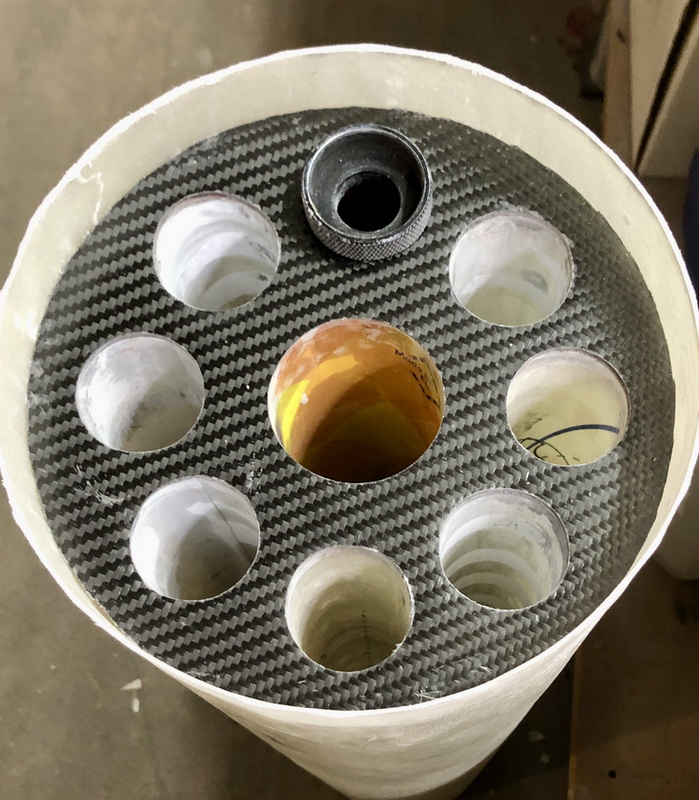

fast fertig, der Clusterblock.
Jetzt muss erst einmal der Schubring eingebaut werden.

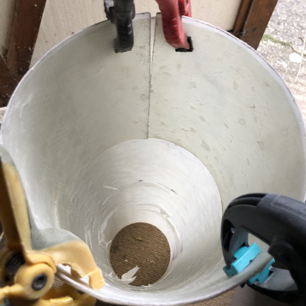

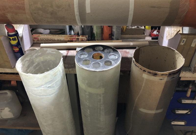

Gruppenbild. Die Teile, welche ich bisher angefertigt habe.
das linke Rohr ist mir nicht so gelungen, das nehme ich dann für Kuppler e.t.c.

der Cluster-Block ( klasse Wortspiel übrigens...fg ) siehst echt klasse aus!
Ich würde ihn aber nicht fest ins Körperrohr einkleben sondern wechselbar ausführen!
Vielleicht baust du noch eine zweite Antriebseinheit dann mit nur einem zentralen 75er oder besser noch 98 Motorrohr
runter adaptieren geht ja immer...wink

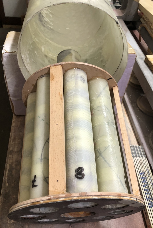

Beitrag 7657124 [Alter Beitrag08. November 2023 um 15:27]
Genau das habe ich vor, aber nicht wegen eines anderen Motors, sondern weil ich bei dem fest eingeklebten Clusterbocks nicht mehr von innen an das Körperrohr komme.
Und ich will von innen die vier großen Chime mit integrierten, durchsichtigen Acrylflügeln anschrauben. So kann man sie gegebenen Falls auswechseln.

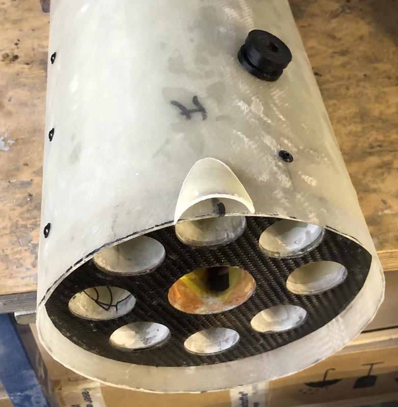

So, der Block sitzt schon mal. big grin big grin big grin

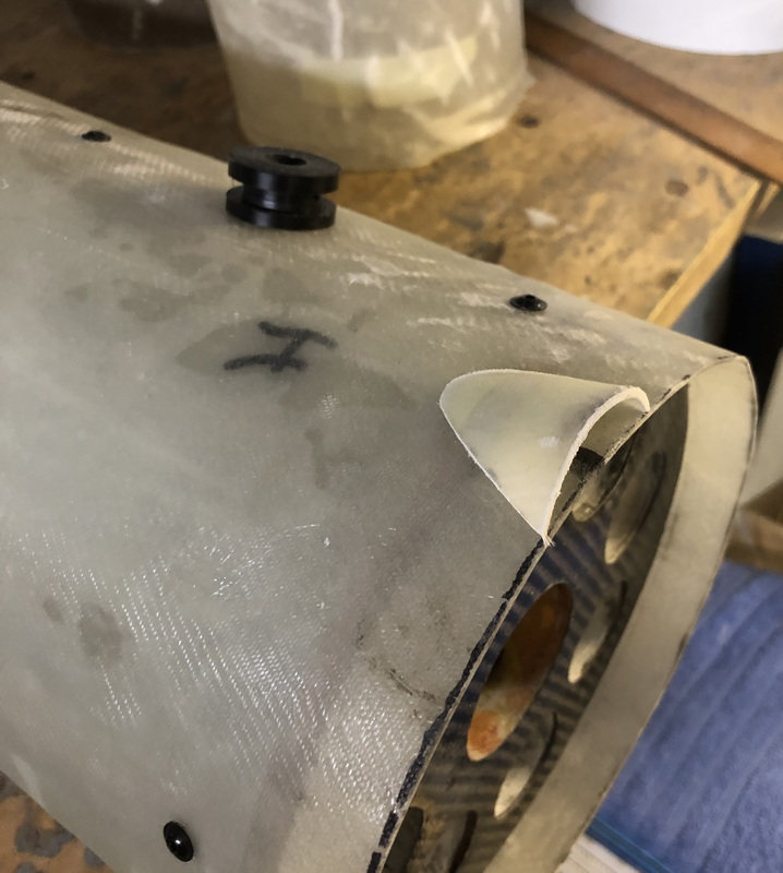

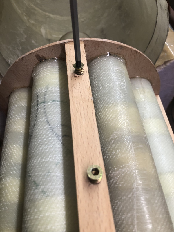

Beitrag 7657131 [Alter Beitrag09. November 2023 um 12:20]
Zur Verschraubung mit dem Körperrohr habe ich erst einmal kleine Löcher gebohrt und dann den Clusterblock wieder ausgebaut.
An den Befestigungsleisten habe ich jeweils drei Gewindehülsen eingedreht.
Eine der Schrauben nutze ich gleich für die Railbuttonbefestigung
Hat alles prima gepasst.
