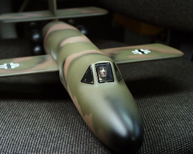

So sah unsere aus - vor ihrem verhängnisvollen Flug....

So kann das ja nix werden - der Pilot sitzt viel zu weit vorne... big grin
Ja wusstest du nicht, dass Lothar Sieber kurzsichtig war???

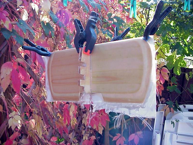

...schnell das Ergebnis meiner heutigen Bastelstunde

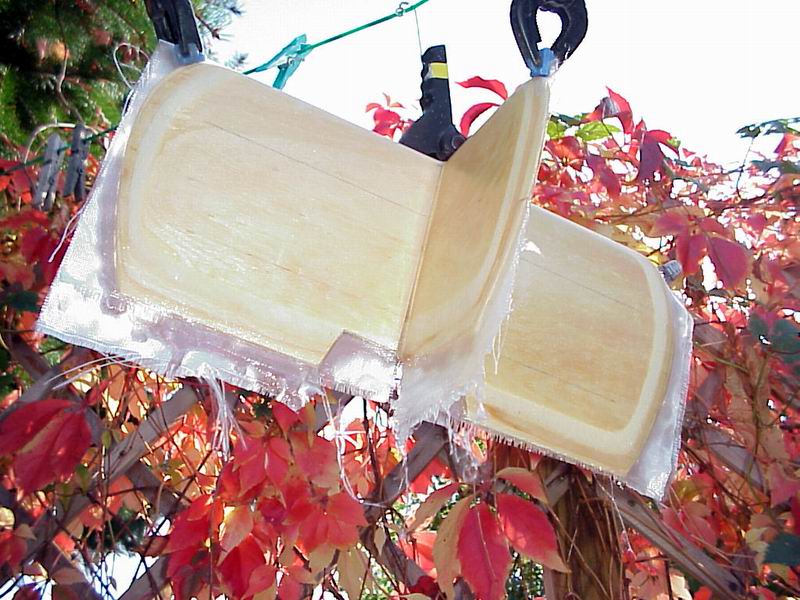

Beiträge: 3072
Beitrag 58449 [Alter Beitrag07. Oktober 2004 um 18:14]
...das belegen des Leitwerkes mit Harz und Glasgewebe.
hier von unten gesehen sieht man den verzahnten Nut, welcher dann mit den oberen Hauptlängsspant verklebt wird.
